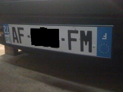

la voici dans son garage(pas trés large mais bon ca dépanne)
mais attendé je remarque quelque chose (je sui sur que tooace a remarquer il a l'oeil pour ca)
j' ai fait les plaques chez nauroto et il m' offrai le montage alors j'ose
et en plus d' etre de travers, ces ******* ont mis la plaque a l' envers lors de la frappe des numéros
tu m' etonne qu'il m'offre la pose franchement y'a que chez eux qu'on voit ca j'vai etre mort de rire qu' en je vais leur renmener

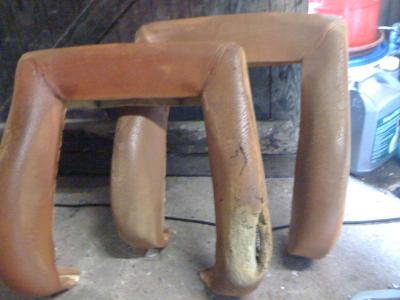

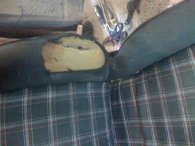

et puis j' en profite pour réparer un peu mon siege
je vai juste changer la mousse et reboucher le trou avec un bout de tissu en attendant de les refaire faire par un pro
pour la mousse j' en avait une en rab et j' ai aussi le tissu d'un autre siege donc ca sera tjs mieux
si quelqu'un a un petit produit miracle pour nétoyer le tissu qui a un peu jauni(euh bcp)sans avoir a démonter toutes les housses(déja fait et c' est galére)

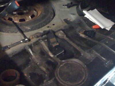

Re: bonjour les passionnés

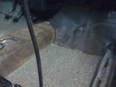

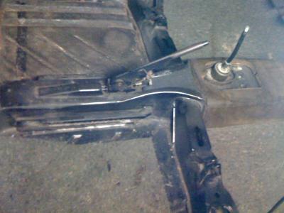

bon vu que je démonte l' intérieure j' en profite pour nétoyer la moquette
alors on démonte
la voiture a été restaurer en 2007 et apparament les isolants sont tous neuf(du beau boulot) il manque juste un tapis isolant(conducteur ,arriere)
donc je netoie et je remet une couche de peinture époxi a l' arriere(fond de caisse,roue de secour): faut que je refasse cet roue de secours elle est affreusement rouiller(elle provient du 1800 tout troué
et j' ai encore les jantes a finir et regarder a mon démarage a chaud (je controle et nétoie tout du réservoir au injecteurs)

Alors oui la plaque c'est pas mal ce qu'ils t'ont fait, montage du F et du département à l'envers, elle est pas de traviole sur la photo de face ?
Il te manque aussi le spoiler propre à la GTI (et à la GTD il me semble
) qui est un peu plus grand que celui que tu as là.

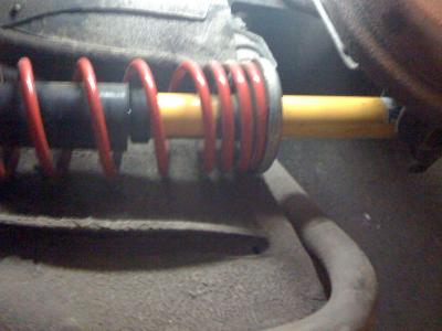

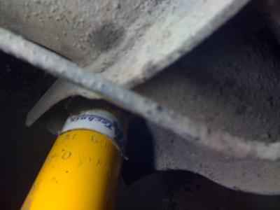

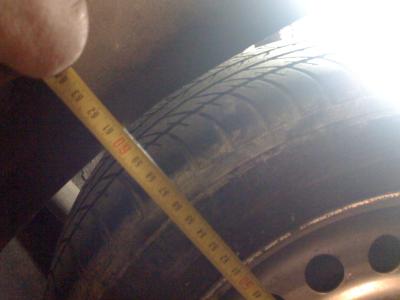

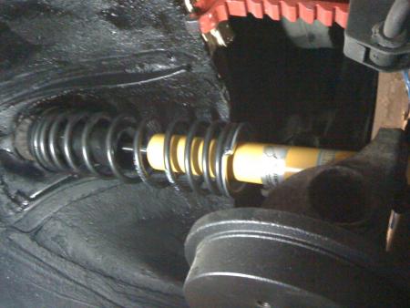

bon, j'me suis motiver pour monter les B6 avec eibach-30mm a l'arriere
une fois posé sur les roue,j' ai une golf country.j' ai tout remonter comme il faut revérifier mais la voiture est perché
avant je passai 2 doigt entre la roue et l' extension d' aile,la je passe 5 doigt
bon il est vrai que la voiture est vide,plus d'intérieure plus d'essence ,vide quoi.mais quand meme ca fait haut.
"Y a quelqu'un qui m'as dit que" fallait aussi que ca se rode alors en secouant un peu la voiture pour voir si y' avait pas de claquement j' ai déja gagner 1 cm mais ca reste encore haut donc je verrai en remontant l'intérieure
je voulais savoir aussi si c' était normale que la protection sur la tige d'amortos ne la recouvre pas entierement
(il s' agit pourtant d'une piece vw)
