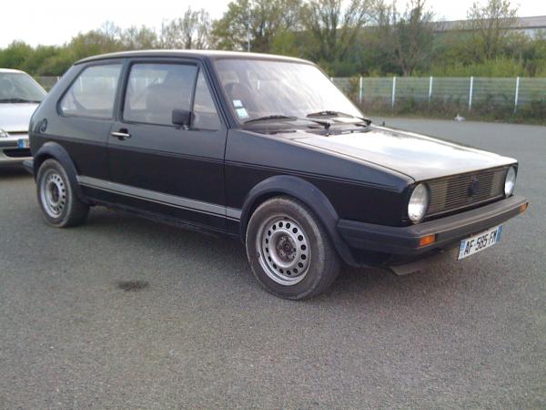

le 1600
le 1600
Photo 046.jpg (36.2 Kio) Vu 12852 fois

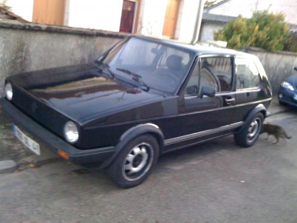

et la 1800
et la 1800
Photo 091 2.jpg (47.17 Kio) Vu 12852 fois

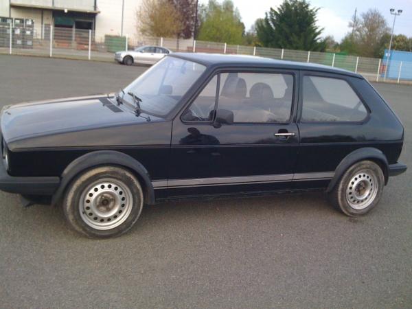

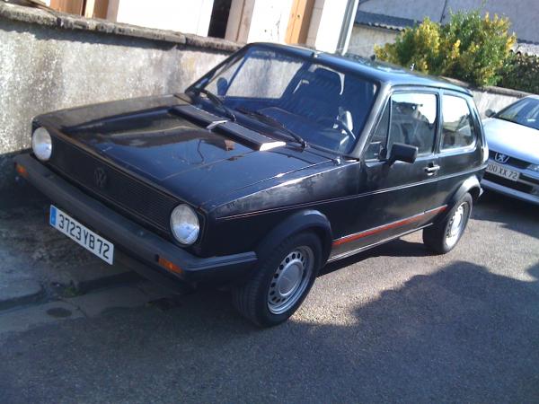

Donc je vais surtout vous parlé du 1600 et bien sur avec les photos.Pour le contour de calandre rouge et le logo je compte bien les mettre mais il faut d' abord que je les trouves.
voici quelque photos:
Photo 029.jpg (43.18 Kio) Vu 12846 fois
Photo 090.jpg (37.76 Kio) Vu 12846 fois

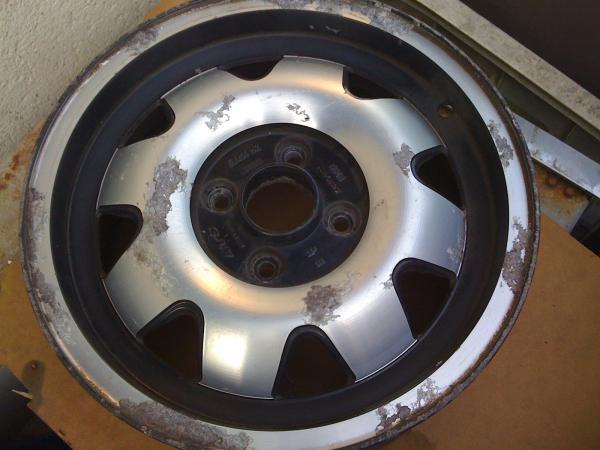

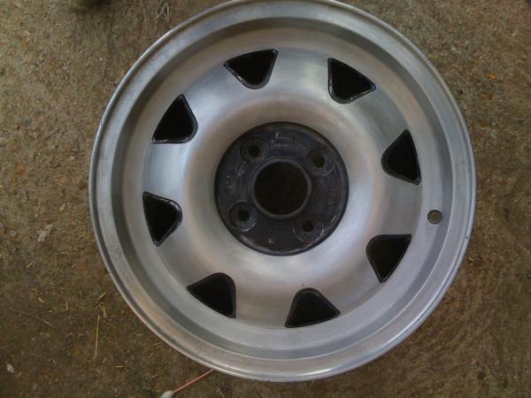

Comme vous pouvez le voir elle a perdue ces petites jantes que je suis entrain de refaire voici quelque photos:
dans l' état aquis trés oxcidé
aprés 3 heures de ponçage

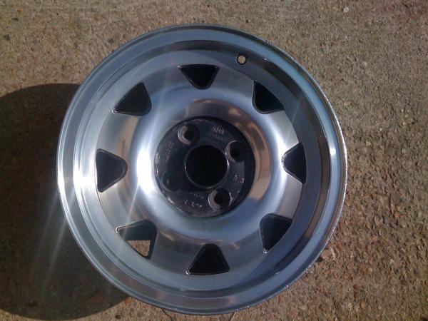

quasiment fini reste a peindre

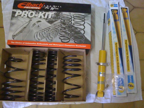

Les jantes sont bientot finis.Je ferais bien sur de nouvelle photos une fois remonter.sinon pour le reste j' ai commandé un ensemble blistein B6 + eibach.
les ressorts et les amortisseur arriéres sont arrivés manque les deux avant que je dois recevoir début juin(rupture de stock,blistein refabrique fin mai pour ceux que ca intéresse alors faites vite)
désolé pour la coupelle a l' envers

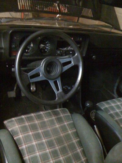

Pour l' intérieur il est en bonne état j' orais juste le siége conducteur a réparer:
Photo 018.jpg (29.15 Kio) Vu 12846 fois
