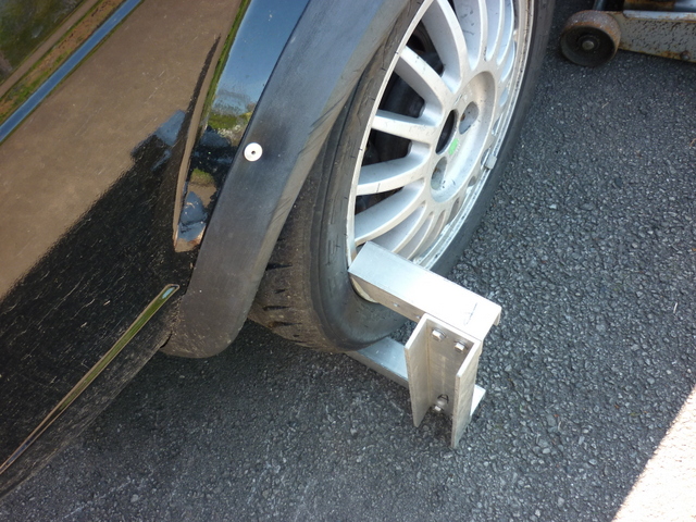

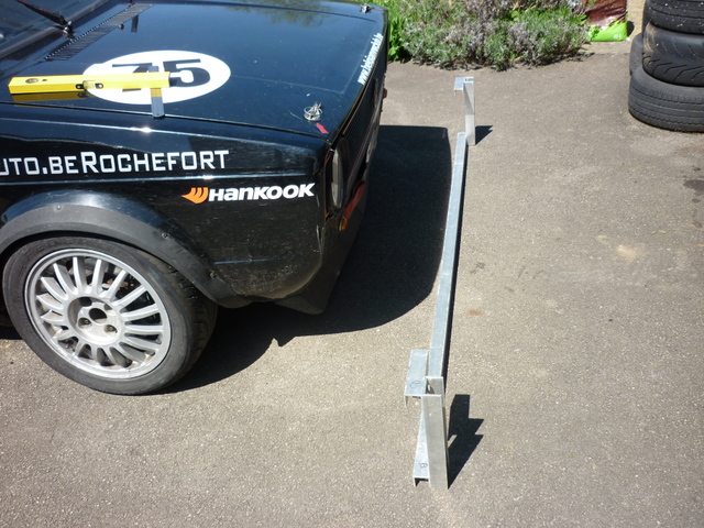

Je ne peux cependant pas résister à l'envie de montrer mon banc de réglage de trains:
1. la barre de pinçage:
Elle sert aussi pour vérifier la pente éventuelle du terrain et à l'annuler par des épaisseurs de planches sous une roue.

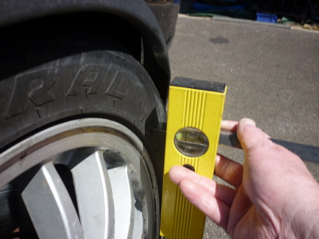

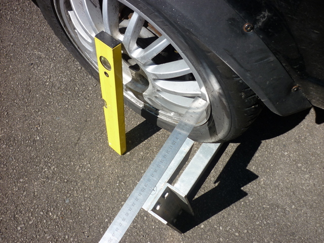

2. La mesure du carrossage:
