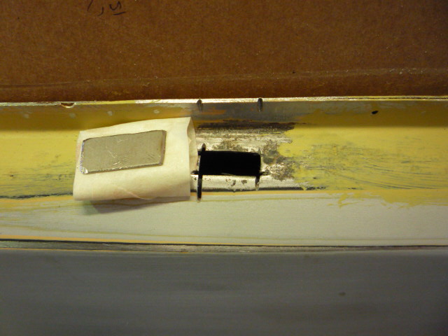

La suite :
On en est à la tolerie, c'est long et fastidieux quand on veut travailler qu'avec du métal :D

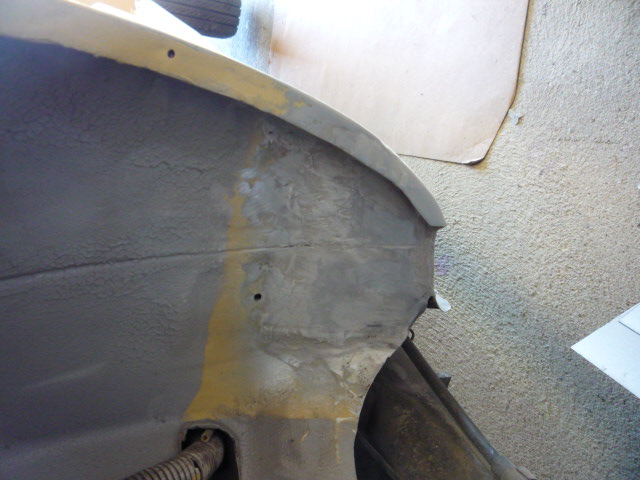

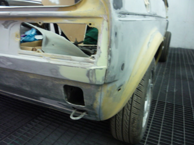

Le bas de caisse droit, changé, est fini, il est pointé, les soudures meulées et rechargées à l'étain, il ne reste que du ponçage et refaire l'arête de la baguette.

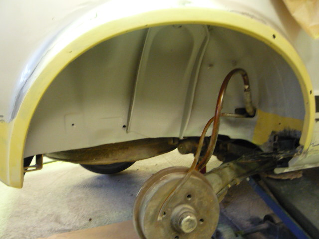

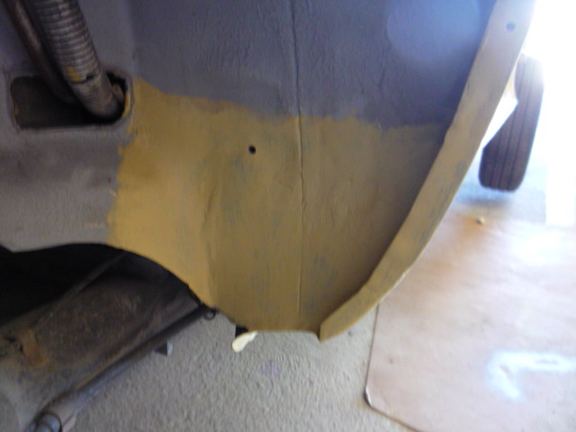

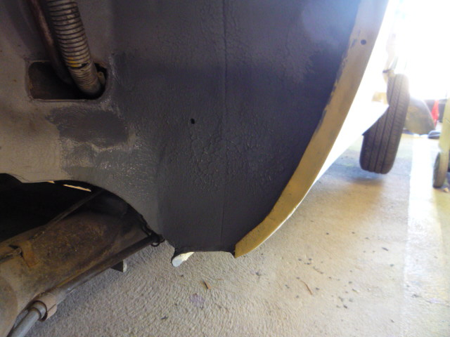

Ce bas de caisse fini, j'ai pu fermer le bas du passage de roue ARD, découpe d'une tôle, soudure, meulage, finitions, traitement anti corrosion, pour les puristes, vous remarquerez que j'ai reproduit le sillon d'origine, même si cette pièce est derrière un cache en plastique...

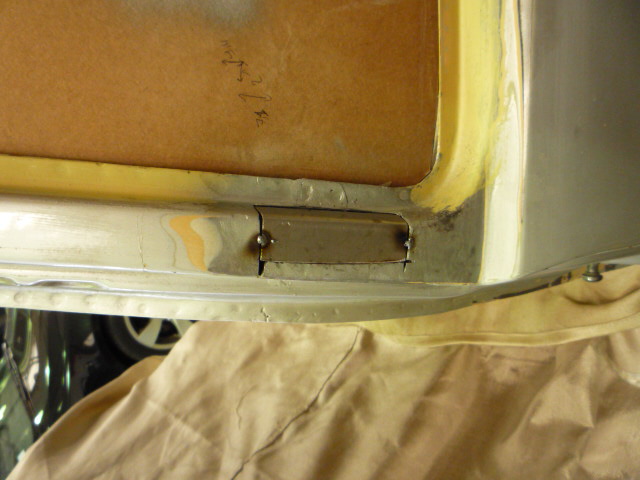

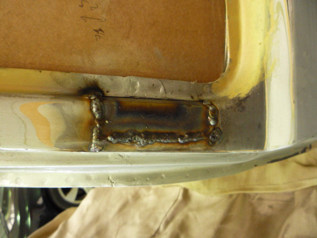

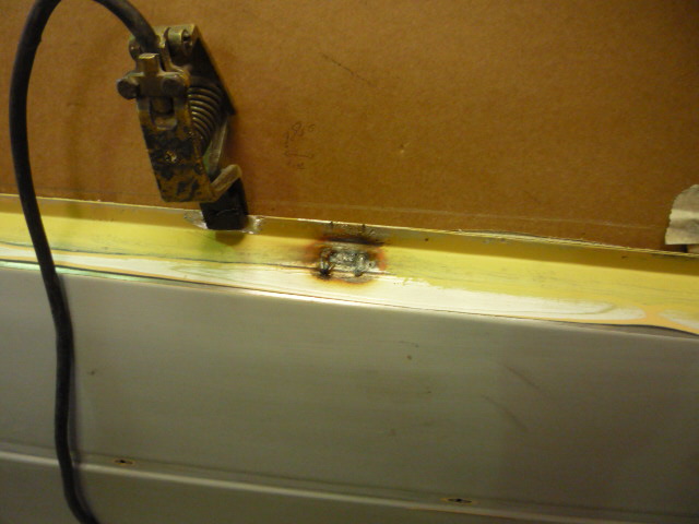

J'ai commencé également les rustines sur la custode ARG, découpage, fabrication du gabarit en carton, de la pièce en métal (je n'ai pas de plieuse ni de cintreuse, donc on le fait à l'étau), traitement au zinc (pour l'antirouille et pouvoir souder dessus), meulage des soudures, on recharge avec de l'étain, finitions ...
Il reste une rustine sur le feu ARD et la custode droite (ça va être un grand moment, j'ai mis quatre heures pour faire la pièce et elle n'est pas encore parfaite).
Places aux photos :D

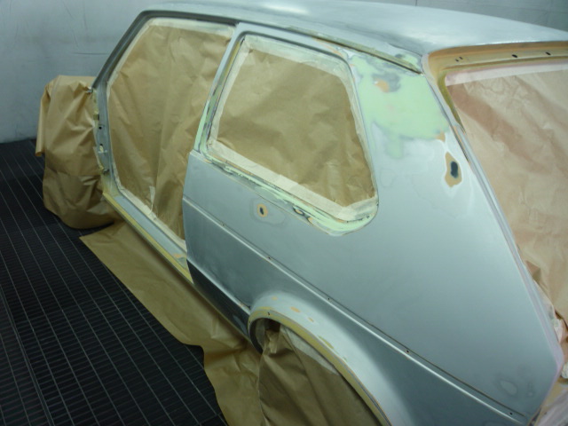

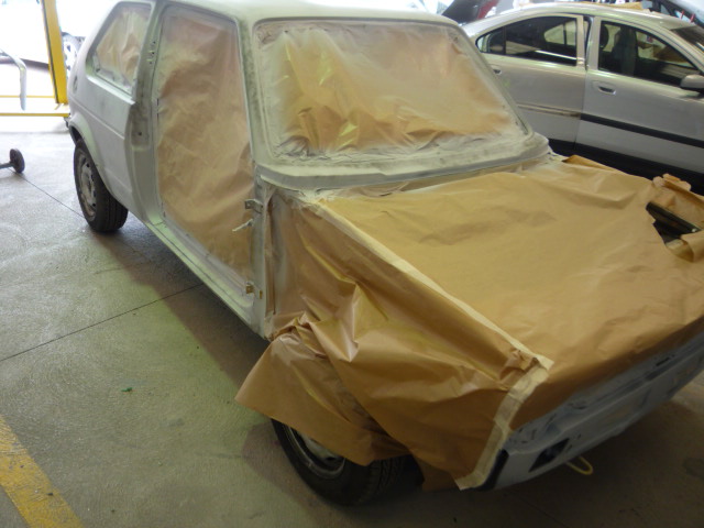

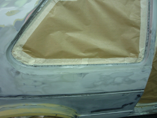

Ouf, la tolerie est finie :hourra:

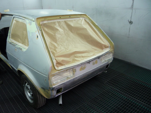

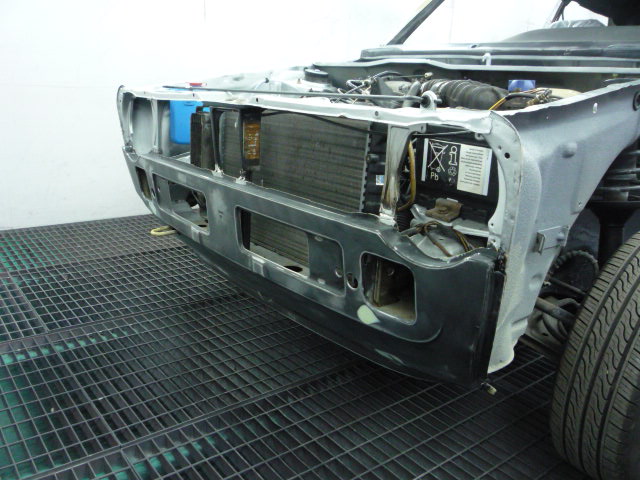

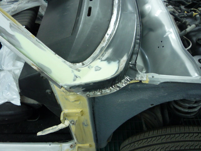

La baie de pare brise a été pointée, la face avant changée (soudure aux extrémités et colle structurale 3M au centre) et l'aile arrière droite a été complètement reconstruite (environ 15H de travail sur cet élément pour un résultat 100% métal). Petite rustine sur le feu ARD et préparation, ponçage de tout le reste.
Prochain programme : entrée en cabine, cachage, appret polyester, ponçage au 240 puis apprêt de finition.... quelques dizaines d'heures et ce sera la fin :D

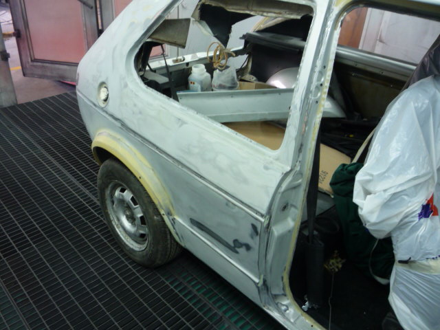

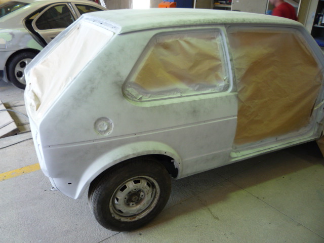

Merci, ça devrait être pour la fin de la semaine prochaine, elle est passée à l'apprêt polyester hier soir, ponçage ensuite à la cale au 240, passage à l'apprêt de finition puis ponçage 320 à la cale, 400 à la machine et 500 au final, elle pourra en suite passer à la teinte finale. Les pièces amovibles (portes, ailes avant, hayon et capot) sont déjà passées en peinture intérieure, extérieure :D

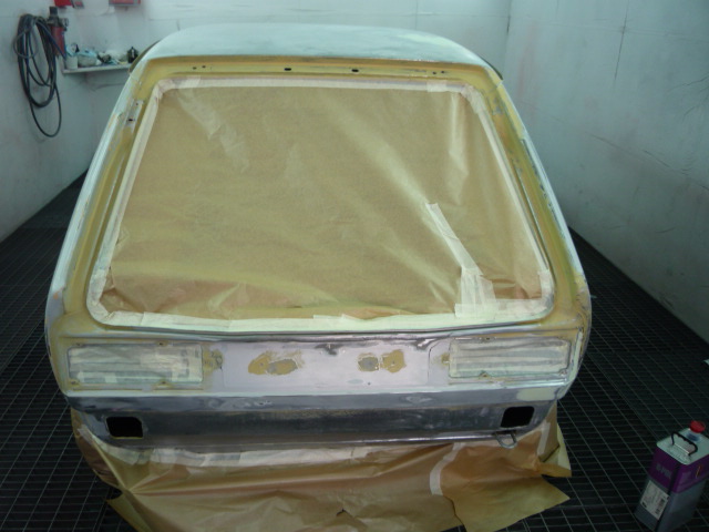

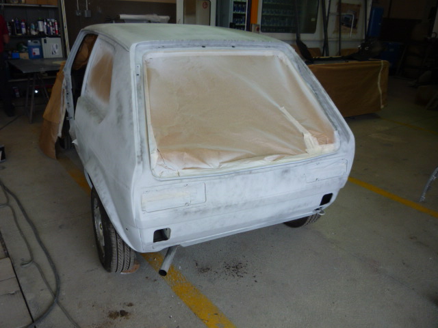

Quelques photos de la mise en apprêt polyester, séchage à l'infrarouge pour que le produit soit bien sec à coeur et en cabine. Ponçage ce wwek end et passage de l'apprêt de finition.
