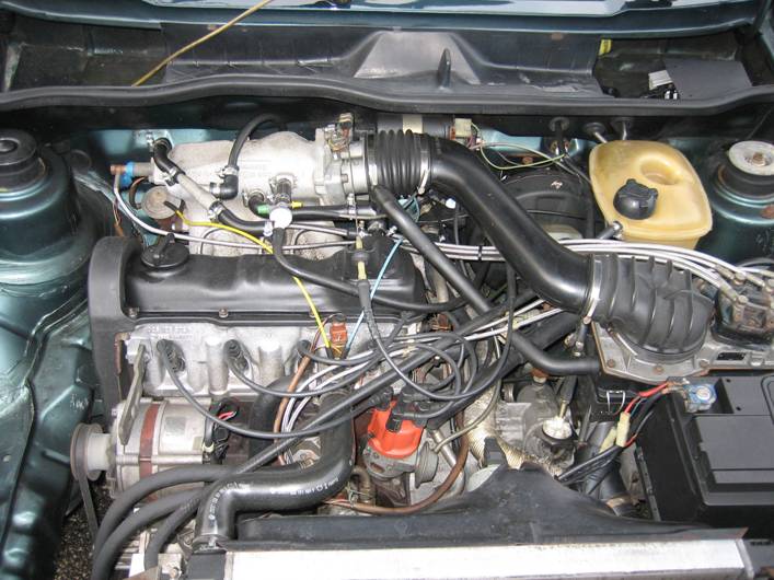

Une photo du moteur JJ avec tous ses tuyaux et son filtre été hiver.
Voili voilou. Après on pourrait faire des phrases sur chaque boulon, ou position de chaque tuyau, perso ce qui me plait c'est votre passion à vous approcher le plus possible de l'origine. La FIVA se bat auprès de l'Union Européenne pour que l'automobile ancienne soit considérée comme patrimoine historique, afin d'éviter des restrictions, genre normes de pollution.
La démarche de tous les membres de ce forum participe indirectement à la conservation du droit de rouler autrement. :sage:
JIDE :coucou:
golfequinox
Messages : 123
Enregistré le : ven. 6 janv. 2012 22:46
Re: golf gti 1800 trophy origine suisse
Message par golfequinox »
merci pour la photo :up:
