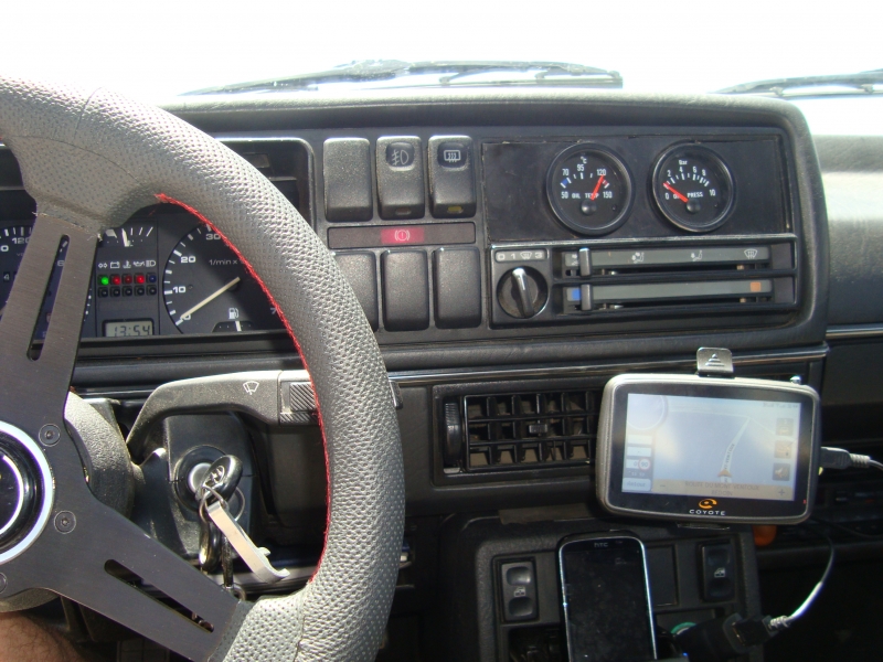

Hier en roulant normalement je dépassais les 120° au niveau de l'huile en circulation urbaine fluide La conso semble normale 8-9 l/100 sur des petits parcours (20/30 km mais souvent beaucoup moins).
Pensez vous que cela pourrait également provenir de mauvais réglages (allumage/richesse) ? Elle pétarade un peu au lever de pied et j'avais trouvé les bougies un peu palotes ...
En plus j'envisage sérieusement de partir en vacances avec dans le sud, ça la foutrait mal de tomber en rade sur l'autoroute avec la familia

Petit test hier dans des conditions plus pointues : 30/40 km en mode arsouille soft sur les ribines par +25° ext et retour sur voie rapide à 129 au GPS
Quand le moteur est cravaché dans ces conditions l'huile dépasse vite les 110° mais n'atteint pas les 120° ensuite à régime régulier (4500 t/mn elle se stabilise autour de 110°). J'en conclus que c'est donc à peu prêt normal mais ça n'empêche pas de vérifier l'avance & la richesse pas acquis de conscience ...
