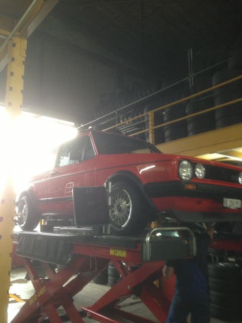

- j'ai été faire la géométrie, mais un pas de vis d'une vis d'une jambe de force a lâcher......

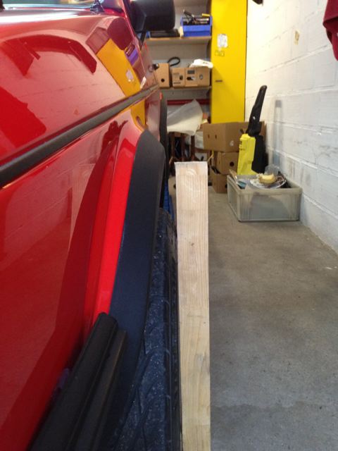

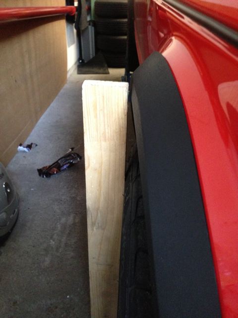

Voici en photos, si quelqu'un a déjà vu ça, qu'il me donne le remède, mais je soupçonne le cardan avant droite qui n'est pas de la bonne longueur.

- côté gauche

- côté droite

Re: Golf Gti de 1983 de Riquet en restauration
A priori, ta géométrie n'est pas symétrique.
La longueur du cardan n'influe pas sur la position de la roue, c'est le triangle et la rotule de suspension en bas ainsi que l'angle de carrossage qui jouent.
A mon avis, tu as un carrossage négatif à droite et un positif à gauche.
Bravo Gillo tu avais raison
Géométrie toute refaite = impeccable
