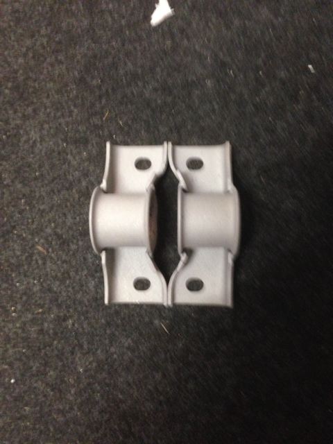

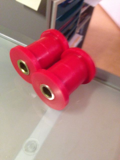

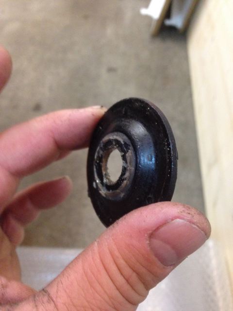

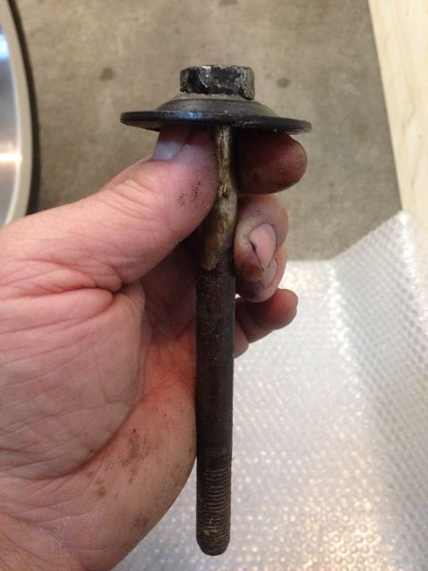

J'ai décidé de changer les silent-bloc des supports essieu, car un était grippé...
La rondelle était gripée a la vis et la vis au silent-bloc, donc en chauffant et avec bien des misère je suis parvenu a bout, mais j'ai un peu foiré une rondelle extérieur qui est bonbée....
Ou puis je en trouvé ? chez les revendeurs je ne trouve rien !!!
voici la rondelle ( celle-ci est bonne)
Re: Golf Gti de 1983 de Riquet en restauration
Pour en avoir fait les frais sur une golf 2 (même soucis que toi) les vis de train arrières doivent être serrées au couple (70Nm) et en position de base (train en appui).

J'ai une rondelle si tu veux, envoie moi ton adresse par mp et je t'envoi ça demain matin :wink:

hello les gars merci pour vos réponses rapide sa c'est :up: :up: :up:
labeuzzz15 tu serais d'accord de me l'envoyer en Suisse ???? ce va te coûter cher non ???
labeuzzz15
Messages : 889
Localisation : Allier (03)
Message par labeuzzz15 »
Doit pas il y avoir des cents et des milles a payer pour envoyer une rondelle allemande en suisse via la france :lol: Envoi moi ton adresse :wink:

Bils a écrit :Pour en avoir fait les frais sur une golf 2 (même soucis que toi) les vis de train arrières doivent être serrées au couple (70Nm) et en position de base (train en appui).
Hello Bils, tu entend le serrage de l'essieu au châssis ou la vis que je montre sur la photo ??
La vis que tu montres sur les photos, celles des silent-blocs du train arrière, pas celles qui le relient au châssis. :wink:

Bonsoir tout le monde, voilà mes pièces sont bientôt prête pour le remontage....
Comment dois je serrer tout ça ? a bloque ou dois je laisser libre ? y at'il une inclinaison a respecter?
Avez vous une petite astuce a me donner.....

Eh ben alors, personne ne veux me donner les astuces pour remonter mes supports d'essieu.... :triste: :triste:
Il doit y avoir un couple de serrage, mais le serrage est censé se faire voiture au sol pour éviter que le SB soit en constante torsion, comme pour les SB de triangle à l'avant.

@ Gilloo, c'est ce que j'ai fais, j'ai tout serrer avec la voiture en appui (sur les rampes) c'est ce qui me semblait le plus logique..... par contre il me semble que le serrage de 70 Nm pour l'essieu est beaucoup comme l'avait préciser Bils.... j'ai eu peur de peter les goujons ou de foirer le filetage !!!!
