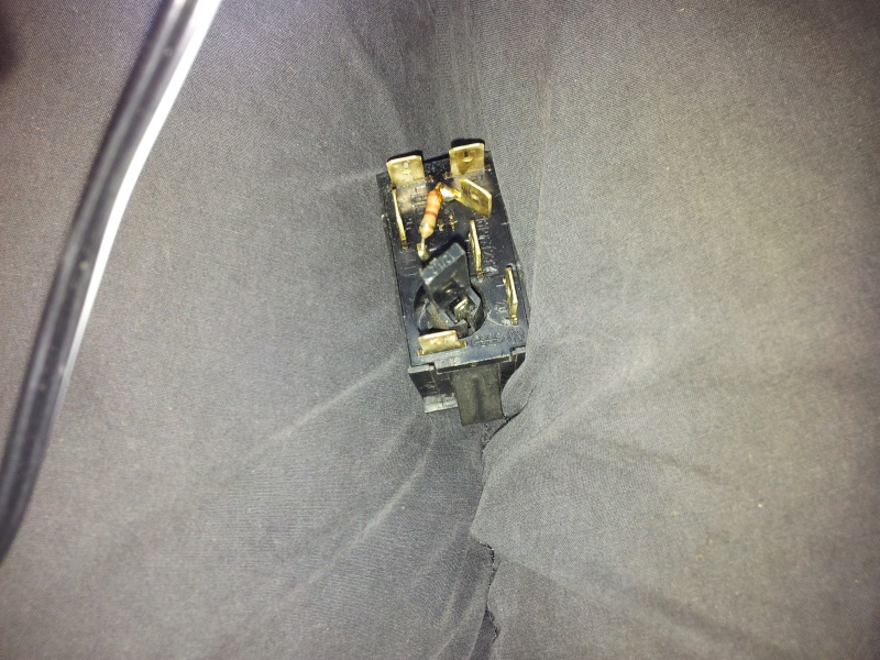

Ca part de la cosse du dégivrage arrière :
Ca va vers une cosse toute simple
ensuite le fil est coupé
et l'autre bout va vers la cosse des feu de détresse et repart avec un autre fil identique dans le faisceau.
Sur le bouton de feu de détresse, j'ai la toute petite cosse qui va à la petite ampoule qui n'était pas non plus branchée, que branche t on dessus ?

Les fils blancs bleu sont ceux des fils de lumières de l'allume cigare et autres.

ok, c'est donc pour ça que je ne vois pas mes boutons s'allumer la nuit quand j'allume les phares....

Les éclairages de la console de chauffage, l'éclairage du bouton de dégivrage, celui des feux de détresse. C'était bien ce satané Fil Blanc/Bleu qui n'était pas branché.
