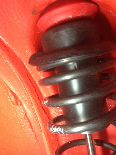

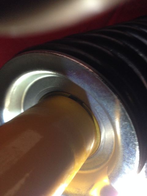

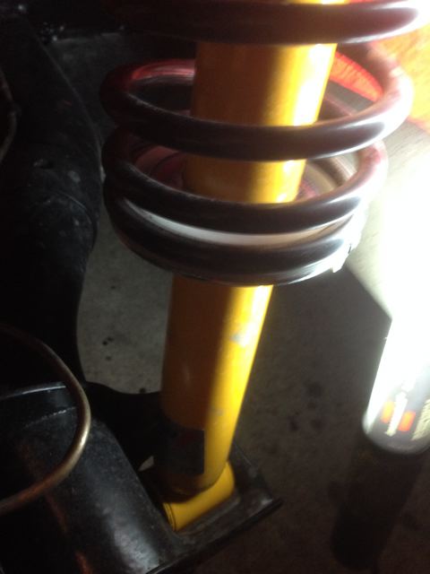

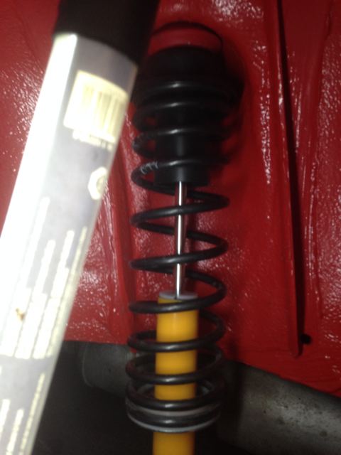

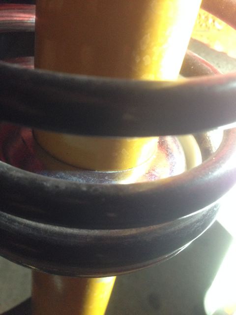

Voici les photos de mes amortos arrière, apparemment il n'y a pas de réglage.....

J'ai eu des Koni rouges en 1983 et des jaunes il y a 4 ans.
Pas d'encoche non plus pour un circlips.
Donc, désolé, je ne vois pas d'où provient le problème.
Quel type de ressorts?
Et tu as essayé de rouler pour que cela se tasse?
(sorry, je n'ai pas relu tout le sujet).

Sur la 1ère photo il me semble voir le circlips par contre il n'y a pas les encoches..!!?
J'ai pris une photos sur la mienne,pas top la qualité mais assez pour voir les encoches,il y en d'autre au-dessus de la coupelle...
Je peux pas t'aider plus sinon en te conseillant d'appeler Koni-France et de demander à un technicien si c'est normal qu'ils pompent en étant neuf.
Bon courage.
Uploaded with ImageShack.us
Bon courage.
Hello apparemment nous n'avons pas les même koni, les miens ne sont pas réglable......

Je viens de te lire,et ton soucis me fait penser a un problème similaire que j'avais eu en montant un kit koni complet(ressorts+amortos jaunes réglables)pour mon Oettinger il y a pas loin de 20 maintenant.... :triste:
Regarde au niveau de la fixation de tes coupelles supérieures,l'empilage des pièces est-il le bon?Si je comprends bien elle saute comme un cabris de l'arrière parceque tu es que sur les ressorts,donc vérifie que lorsque l'amortos travaille,que la tige ne passe pas au travers de ladite coupelle!!
Enfin je sais que ce n'est pas très clair,mon soucis venait de là,une fois résolut,plus de travers gèrés avec une olive dans le c.l!!!
Sinon possible que cela ne soit pas les bons tout simplement....mais bon je pense que cette solution a déjà été étudiée :D
J'avais ce clips aussi sur le corps d'amorto,normalement règlé,tu n'as quasi pas a y toucher...sauffe pour tondre la pelouse :D
Bon courrage,salutations de la Corse :coucou:

Il me semble que pour que l'amorto joue son role,il faut que le ressort et la coupelle supèrieure agissent en meme temps que la tige de l'amorto,donc peut-etre que l'écrou supérieur n'est pas a sa place :?: :?:
Je me rapelle plus trop,mais cette histoire d'entretoise,de silemblocs,coupelles etc...si tout n'est pas a sa place....danger!!
Riquet peux-tu poster une photo du haut de l'amorto stp?
