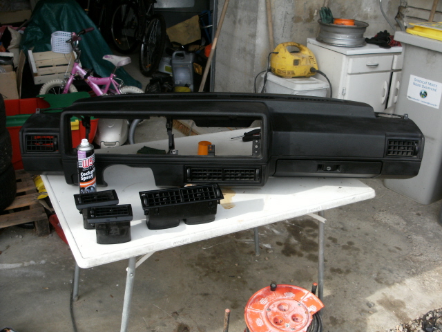

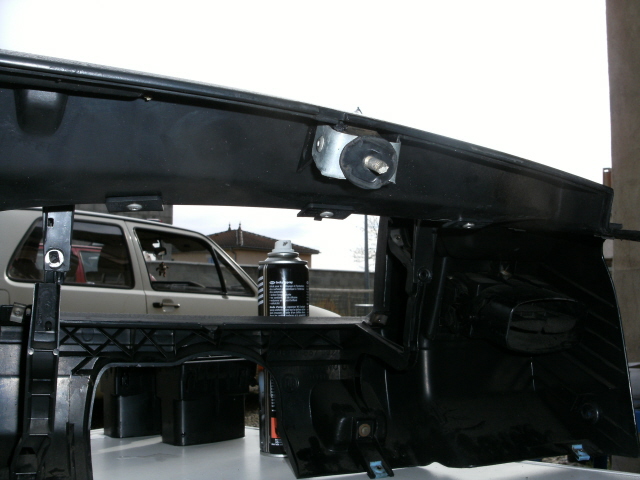

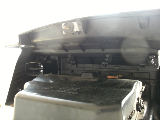

operations du jour:
nettoyage, dgraissage , décrassage du nouveau tdb
fabrication de nouvelles pattes de fixation baie de pare brise

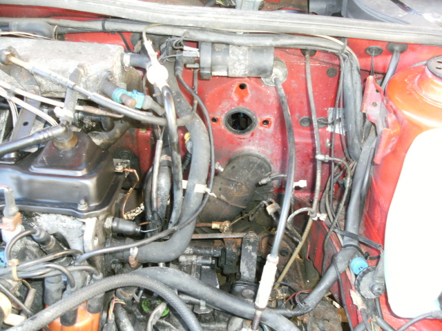

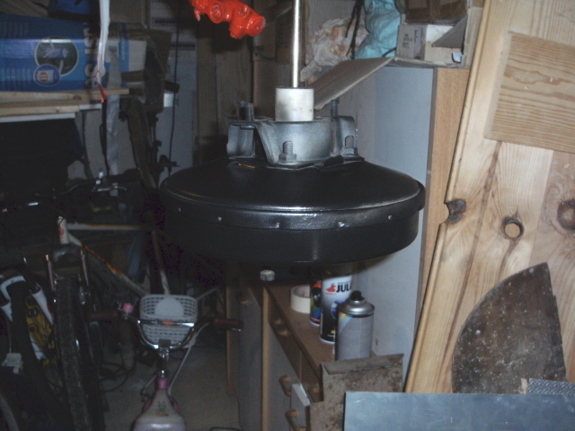

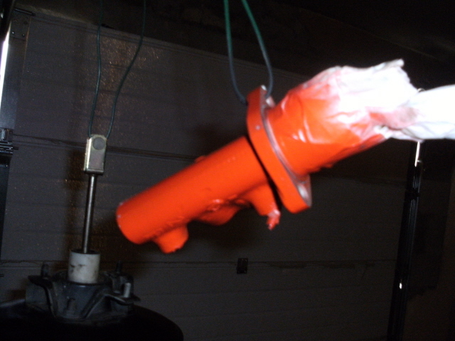

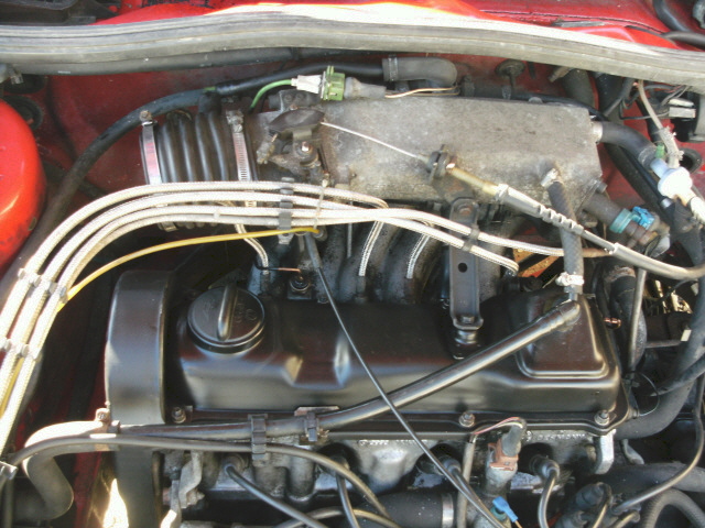

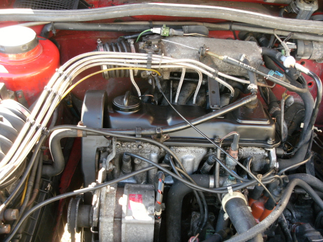

pour resumer:
un peu de peinture, couvre culasse, carter sup de distrib, master vac, et maitre cylindre(rouge, petite touche perso :wink: ;-))
debut de refection du circuit de freinage avec durites cuivres neuves et flexibles aviation. plaquettes neuves.
a venir remontage du tableau de bord avec hp alpine tout neufs.
refection de la tringlerie de boite.

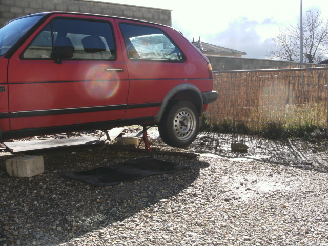

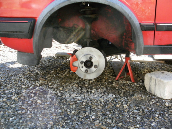

bon, quelques news:
apres refection du circuit de freinage, mc, mastervac, durites avia, durites cuivres,
remontage des freins, mais les disques neufs à l'avant avec les plaquettes neuves ça passe pas!
solution: monter les vieux disques le temps d'user un peu les plaquettes neuves puis remonter les disques neufs.
les photos viendront des que j'aurais remis la main sur l'APN.
Re: 1800ev 1987
Très bon boulot. :up:
Je pense qu'il y a 2 épaisseurs différentes de plaquettes suivant la marque de l'étrier. :bizarre:
Le MC en rouge, :|

Moi c'est plus les étriers rouge que j'aime moyen :mrgeen:

Es-tu bien certain d'avoir des plaquettes ppur disques ventillés?

Re: 1800ev 1987
Voilà pour la différence de plaquettes suivant les étriers:
Système de freinage : KELSEY HAYES VS Volkswagen
http://www.yakarouler.be/prix/plaquette ... 004025#nav

Le MC en rouge,
, c'est mieux que couleur rouille!!!!

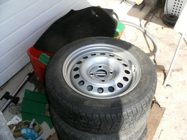

et j'ai pas encore fait de photos avec les jantes de g3 blanche :hourra:

Et tu as lu mon post concernant les différentes plaquettes :bizarre:
oui, merci.
mais je vais pas en racheter, il manque pas beaucoup, un ou deux bon freinage sur les vieux disques et ce sera bon, sinon j'y mettrai un coup de meuleuse!!! :mrgeen:
