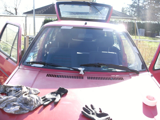

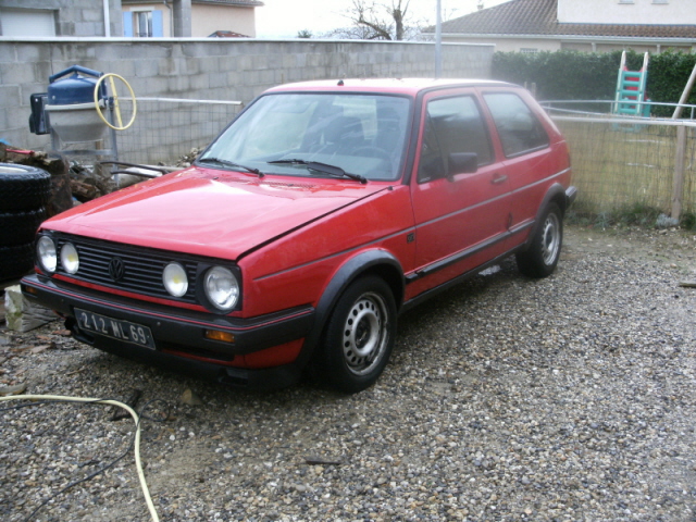

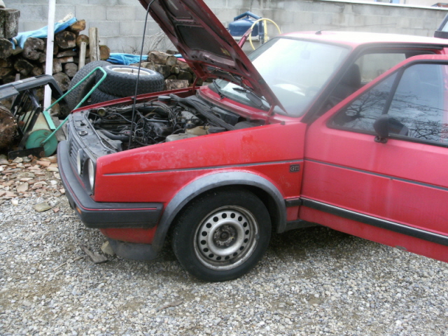

voicii donc ma toute nouvelle golf gti ev1800 de 1987.
premiere etape de la restau "full stock":
nettoyage.
nettoyage.
- DSCF3316.JPG (220.16 Kio) Vu 2766 fois
- DSCF3317.JPG (178.56 Kio) Vu 2766 fois
- ne vous fiez pas à l'image, elle a l'air belle parcequ'elle est mouillée, mait en fait tout le vernis est passé, il y aura un voile complet a faire.
- DSCF3323.JPG (224.87 Kio) Vu 2766 fois

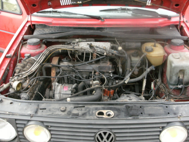

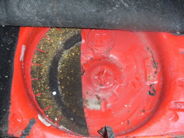

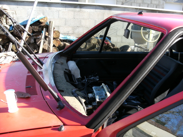

la suite du nettoyage:
- DSCF3328.JPG (190.76 Kio) Vu 2764 fois
- DSCF3322.JPG (169.5 Kio) Vu 2764 fois

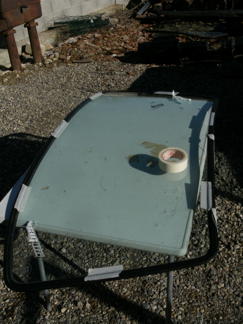

on attaque la revision
- DSCF3329.JPG (184.12 Kio) Vu 2764 fois
- DSCF3333.JPG (170.19 Kio) Vu 2764 fois

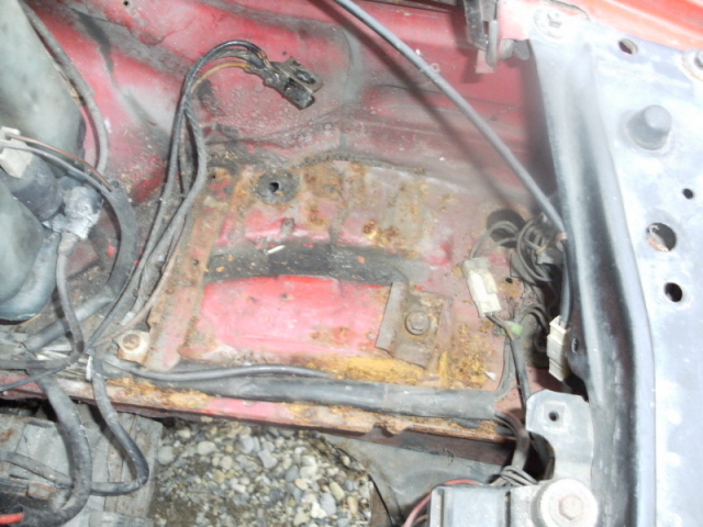

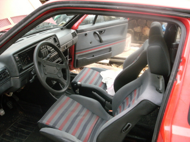

nettoyage interieur terminé, apres quelques bombes de produits divers et variés, 2 heures d'aspirateur, ça sent à nouveau la voiture propre.
nettaoyage chassis et moteur terminé.
passage au rustol de toutes les pieces acier en vue de stopper la rouille et de faciliter le demontage.
cet apres midi je recupere la pompe a essence et on essaye de faire craquer!!!
apres vidanges completes.

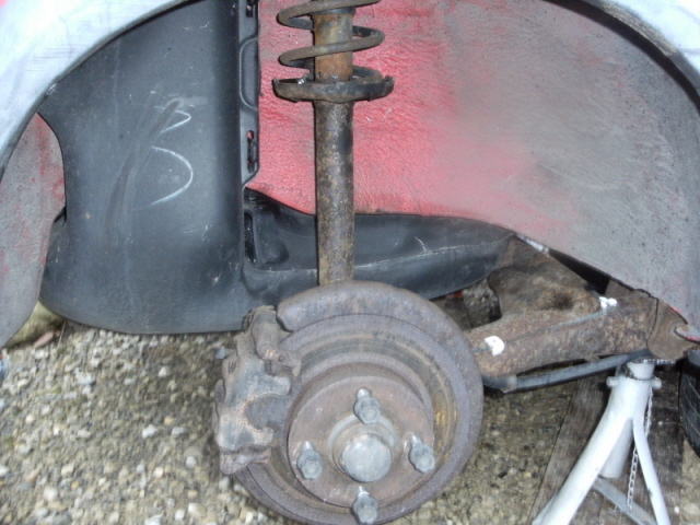

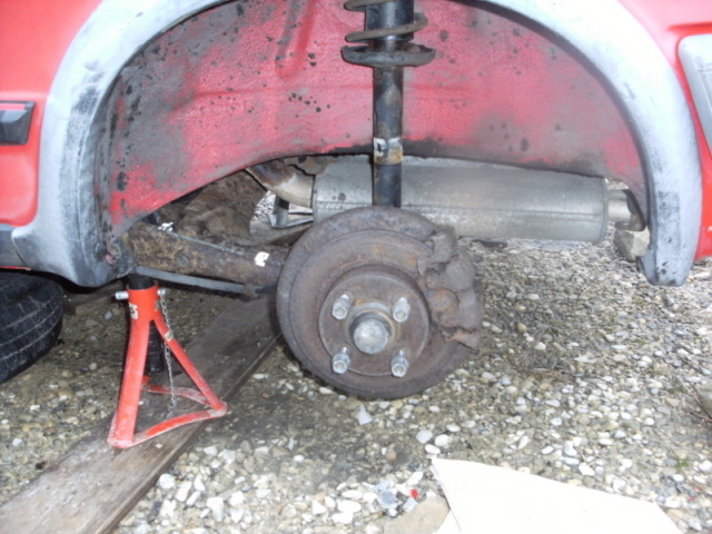

operations du jour:
demontage des etriers de freins av/ar, au passage controle du jeu ds les roulements: ras
etriers, un soufflet arriere a changer, mais vu le prix je vais changer les 4.
prevoir changement de tous les flexibles
4 disques neufs + plaquettes a prevoir
vidange complete circuit de freinage
vidange moteur, echange filtre, j'ai pas remis d'huile, j'en ai pas. on m'a consillé la 100% synthese de chez carouf (car fabriquée par motul) mais en quel grade? 5/50? .......
echange filtre a air (KN sport)
demain kit distribution s'il ne pleut pas....
entre temps commande pompe de reservoir 28€ port compris sur i- bêêê!!!!
la suite au prochaine episode...

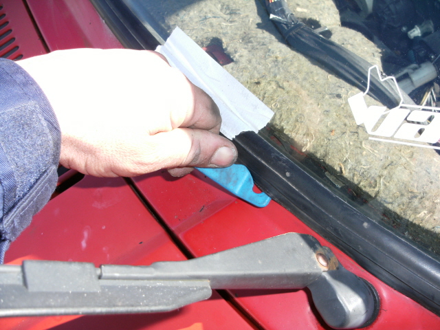

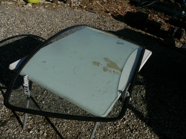

petites news:
arrivée de quelques pieces d'occas:
les fameux joints de toit introuvables, trouvés!
une paire de retros pour petits carreaux
verins de hayon
tableau de bord (dur) pour la longevité
un bocal lave glace
à venir, disques de freins avant, plaquettes et flexibles
à faire, tester l'alternateur, et tester celui que j'ai d'avance.
ça avance!

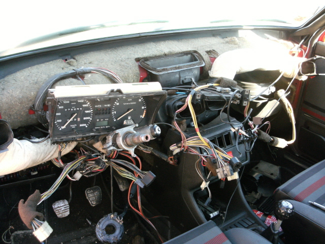

bon aujourd'hui demontage tableau de bord, pas une mince affaire.
un bon coup d'aspi à venir, du coup comme ça fait de la place je vais en profiter pour changer le pare brise qui est fendu.
puis ce sera remontage du tableau de bord et controle de toutes les commandes et ampoules.
puis nettoyage et renovation plastiques.

et voila la suite
- demontage du tableau de bord. remplacement des manchons d'isolation en mousse(origine casto, rayon petite isolation)
- DSCF3395.JPG (212.63 Kio) Vu 2589 fois
- depose du pare brise et traitement des petis points de rouille (ponçage appret antirouille)
- DSCF3397.JPG (209.7 Kio) Vu 2589 fois
- preparation du nouveau pare brise avec son joint(occasion)
- DSCF3399.JPG (207.05 Kio) Vu 2589 fois
- fixation du joint au scotch et mise n place de la ficelle dans la gorge
- DSCF3400.JPG (196.93 Kio) Vu 2589 fois
- mise en place du pare brise, d'abord en bas el le faisant glisser d'un coté, puis de l'interieur en tirant la ficelle
- DSCF3401.JPG (185.87 Kio) Vu 2589 fois
- finition au demonte pneu velo (decathlon)
- DSCF3402.JPG (175.13 Kio) Vu 2589 fois
