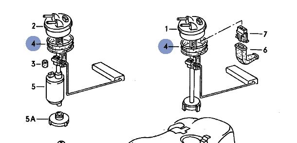

Domi, le joint ressemble à ça, je pense que c'est en caoutchouc
As-tu ouvert la trappe dans le fond du coffre pour voir si ça vient bien de là ?

merci Giloo,je vais m'y coller sérieusement-en fait,c'est un prob de dépression qui varie en fonction de la quantité d'essence dans le réservoir-y'a plus qu'à...

après restauration de plusieurs G2, je te signale de faire attention au joint entre le réservoir et la jauche
souvent dur à démonter car le joint colle au réservoir et à la jauche
c’est toujours une partie de plaisir aussi à remonter
c'est évident, mais attention de ne pas plier la jauche aussi non elle n'indiquera plus juste
je ne me souviens plus s'il y a un détrompeur pour le remontage de la jauche pour le sens
le joint, il est assez haut et souvent il devient mou, comme s'il fondait, c’est du à l'essence je suppose.
c'est le numéro 4 comme l’indique Giloo
1 pour démonter l'écrou de serrage de la jauche, il existe un outil spécifique de chez VW, mais une bonne et grande pince fera l’affaire.
2 pour le remontage, la jauche est à mettre en pression (physiquement, il faut appuyer dessus) afin de remettre l'écrou de serrage
