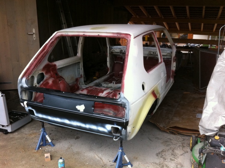

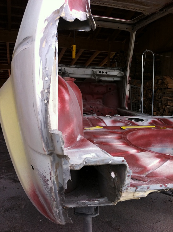

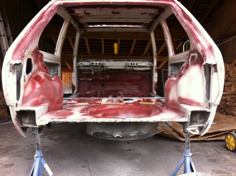

Bonjour à tous.
Je l'avoue j'ai mis très long à me motiver à changer cette jupe et je m'en excuse.
Ce travail n'est en fait vraiment pas compliquer à faire. Comme je n'avais pas de mèche à dépointer, j'ai utilisé un pointeau et plusieurs mèches en commençant par une très petite et c'est bien allé.
Pour le montage de la nouvelle, j'ai utilisé deux pinces grippe et tout s'est bien passé.
