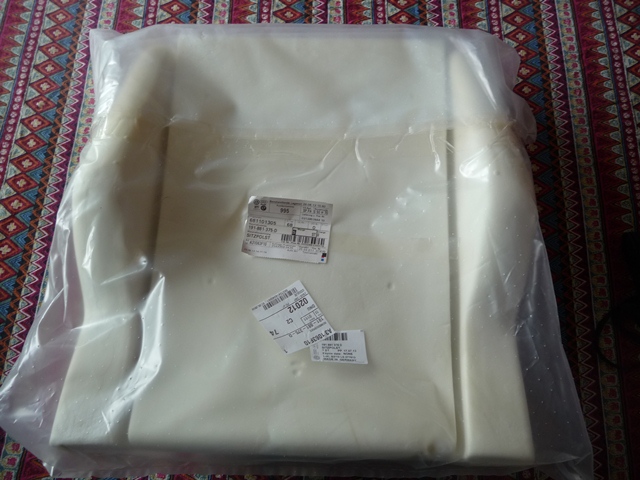

Réception des courses :mrgeen:

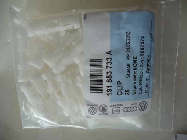

les clips pour joints de toit
la dernière assise France :shock: , merci Mathieu :wink:
y'a plus ka !

La question qui me me titille: comment est la mousse côté intérieur?
Je veut dire, y a t-il les renforts métaliques intégrés dans l'intérieur des bourelets latéraux?
Messages : 1812
Salut Seb,
Non par contre il y a l'empreinte en vide pour glisser le renfort métallique dedans.
Mais du coup, tu me fais peur, car je pensais trouver le renfort sur l'armature du siège, c'est pas comme ça ?
salut
le renfort metallique est bien sur l armature du siege :wink:
Messages : 1812
Merci de ta confirmation Marc.
Mais effectivement quand j'ai eu la mousse neuve entre les mains j'ai été extrêmement surpris car je m'attendais à une mousse beaucoup plus dure et dense.
Manu,tu as la mousse qui convient à ta Golf. :)
Pour avoir démonter plusieurs modèles de sièges G2 GTI,l'évolution se situe vers 88/89 (?),
ou là, les renforts "sport" métalliques sont moulés avec la mousse d'assise.
Il y a donc un soucis de compatibilité entre armature 84/88 et mousse 88/91. :|
Ou alors,il faut supprimer les renforts sur l'armature,mais la mousse a une profondeur différente...
Le fait est que VW a sans doute voulu faire une armature commune pour toutes les G2 à partir de 88/89
pour des raisons de coût.
Cette évolution est reconnaissable a la manette de réglage en hauteur qui migre du côté droit (quand on est assis),
au côté gauche du siège conducteur (commande visible quand on monte dans l'auto). :wink:
Pour ton cas, tout devrai aller comme sur des roulettes! :D

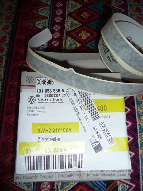

Voici le fameux liseré :hourra:
liseré ARD
liseré ARD
Pose prévue la semaine prochaine par le carrossier.

Manhaya pourra te conseiller pour le poser :wink:
Il l'a fait récemment !

vwmathieu a écrit :Super :up:
Je suis pas trop maladroit en général, mais pour ce genre de truc (autocollants) j'ai 2 mains gauches, donc je vais laisser faire ça au carrossier, en plus c'était prévu dans le cadre de la réparation.
Mais néanmoins je suis preneur de conseil (hein Manhaya, si tu nous lis :mrgeen: ) car je suis pas sûr qu'il en pose tout les 4 matins des comme ça !

Rien de compliqué pour la pose du liseré, juste bien mouillé la carrosserie avant la pose avec un spray et de l'eau savonneuse , comme ça en cas d'erreur d'ajustement tu peux le redécolle et le recollé ou le faire glissé sans risque de tout foiré :D
Messages : 1812
@ Philippe : oui effectivement... je préfère la version simple et puis 2 ans c'est déjà pas mal...
@ Manhaya : j'aurais jamais pensé utiliser de l'eau savonneuse et ça colle encore suffisamment avec ?
