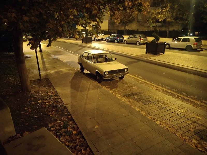

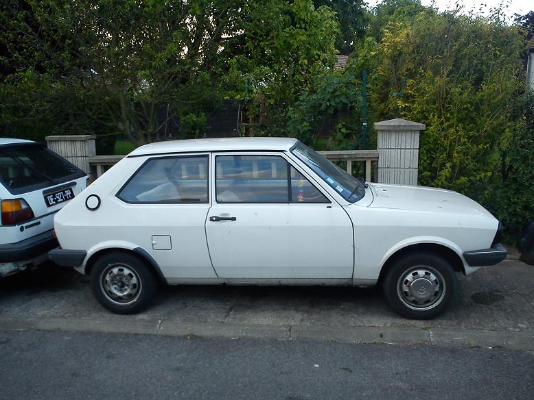

Malgré qu'elle était sur cette place de parking depuis quasiment un an, ce n'est que le mois dernier que j'ai vu cette voiture qui n'était pas trop loin de mon école. J'ai fini par aller en toucher un mot au garagiste, qui me dit que c'est une première main, ayant appartenu à une vieille dame qui avait besoin qu'on lui répare sa voiture rapidement. La soupape "grillée" étant introuvable, la cliente a cédé son véhicule au garage au prix des pièces déjà achetées par ce dernier (pochette complète haut moteur, distri, filtre à air, à huile et quatre pneus), non sans une certaine émotion. Il faut dire que cette dame était particulièrement soigneuse avec son auto, comme l'ont indiqué tous les efface rayures, polish et autres lave-vitres trouvés dans le coffre, les sièges en parfait état sous leur housse, quelque peu défraîchie :lol: , les autocollants de code peinture, contrôle qualité (papier tamponné J311) et étiquette de rodage toujours présente sur le pare-brise. Ce n'est pad grand chose mais toujours un véritable bonheur de retrouver ce genre de documents d'époque.
"Il faut juste trouver la soupape et elle roule !"

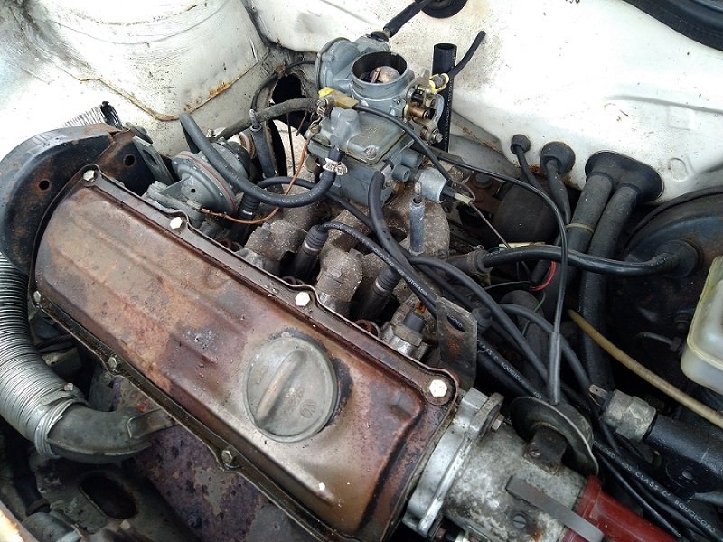

Après inspection minutieuse des soubassements (je me suis fait avoir en achetant en mars une Jetta POURRIE par la rouille. J'ai quand même pu la vendre, heureusement que c'était un coupé :mrgeen: ) pas de rouille excepté un trou dans le bas de caisse, étrange puisque c'est sain tout autour.
Malgré avoir cherché cette fameuse soupape dispo partout sur internet mais nulle part en réalité j'ai trouvé mon bonheur en Allemagne. Le marché était donc conclu ! J'ai fait les papiers jeudi, voiture rapatriée vendredi soir, compartiment moteur passé à l'essence samedi, pièces et habitacle nettoyés aujourd'hui. A partir de demain le puzzle commence !
Les points négatifs sont les guides de soupapes à changer grâce au mécano qui s'est chargé de démonter la culasse, quelques goujons sûrement grippés qui ont du être jetés, le fameux trou, l'arête du hayon un peu déformée et une rayure le long de la porte conducteur et un enjoliveur de roue manquant. A part ça c'est tout bon ! :top:

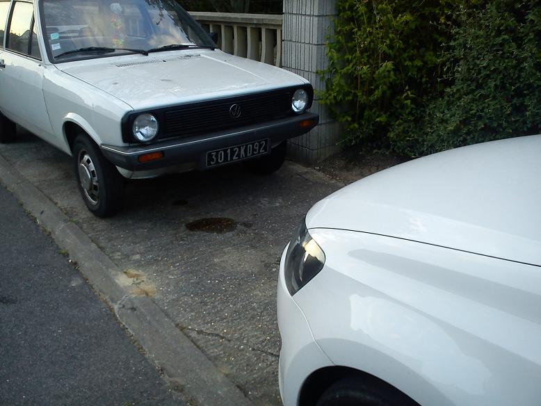

C'est de l'eau !
C'est de l'eau !

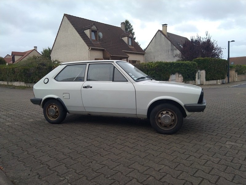

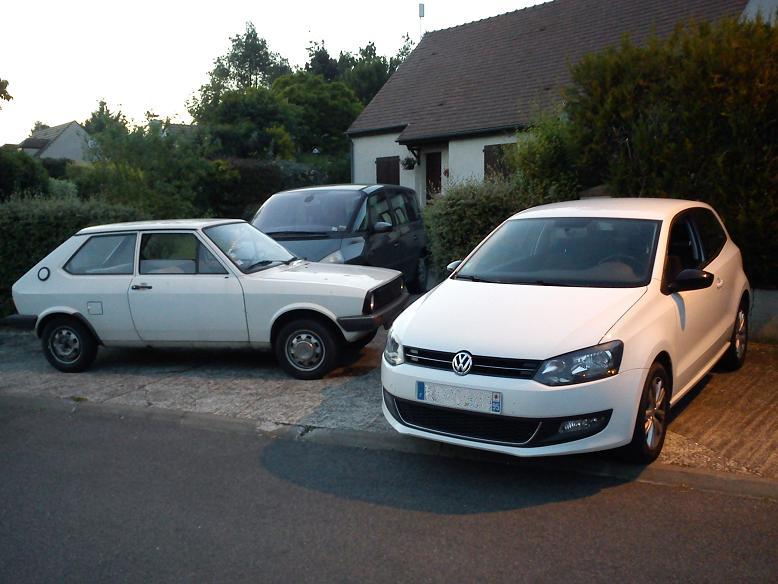

Me voilà donc propriétaire d'une Polo LX du 18/08/1981. Avec ma fourmi et mes deux lapins je fais un drôle d'éleveur ! :bravo:

Audi 50/Polo Mk1, c'est un très beau modèle ! :)
Bien joué. :wink:

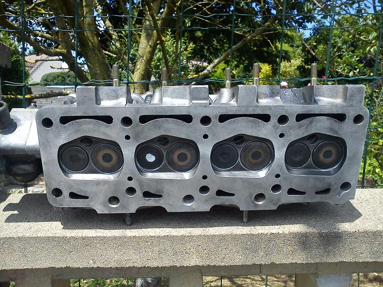

Suite de l'histoire : les travaux avancent, la fameuse soupape d'admission a été trouvée, ainsi que ses sept autres soeurs puisque trop usées (0,15 mm selon l'ajusteur). J'en ai profité pour faire resurfacer la culasse et changer les guides de soupapes. Sur une soupape la portée, irrégulière, a été rectifiée. En remontant la culasse j'ai dû visser les tiges sur lesquelles se montent les culbuteurs, histoire d'avoir un peu de jeu et pouvoir remonter l'arbre à cames. Le problème c'est que maintenant, au niveau de la soupape dont la portée à été rectifiée je n'ai plus de jeu. :ouarg: Mon voisin me dit sans certitude que le système est hydraulique et qu'il n'y a pas de souci, ce dont je doute. Comment je peux faire pour remédier à ce problème ? Je pensais l'avoir remontée pour aller le week-end prochain à un meeting VW qui est légèrement hors charte d'ailleurs :mrgeen: mais ça me parait maintenant bien compliqué.
Des photos de la culasse :
La soupape posant problème a la tache blanche

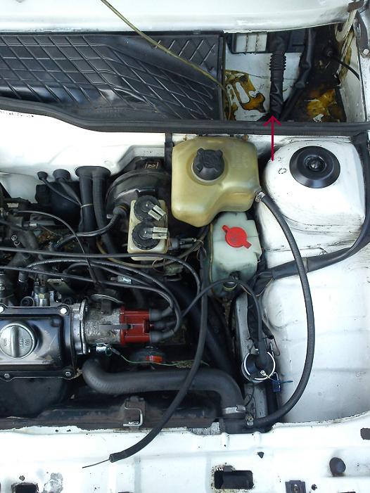

Bon alors je reviens vers vous, pas facile de m'occuper de celle-ci et de la Golf en pleine période d'examens, et aussi la personne qui saurait répondre à mes questions serait éternellement récompensée ! Tout est remonté, le démarreur tourne mais la voiture ne prend pas, même si je mets de l'essence directement dans le carbu. Je n'ai pas d'étincelle, pourtant j'ai changé la batterie, la bobine, la tête d'allumeur, les vis platinées, en vain. Et je me suis souvenu de ce câble qui trainait. Je pense qu'il est l'unique responsable de tous mes maux mais je ne sais absolument pas à quoi il sert et où il va ! Il remonte dans l'habitacle via la gaine pointée par la flèche rouge.

Le câble qui traine, ça ne serait pas le câble du starter manuel?

En effet c'est une réponse correcte ! :up: Mes immenses remerciements fab60 ! :vivemoi:
Donc le câble du starter est remonté, mais elle ne démarre toujours pas. Je pense que je chauffe très fort. :twisted:

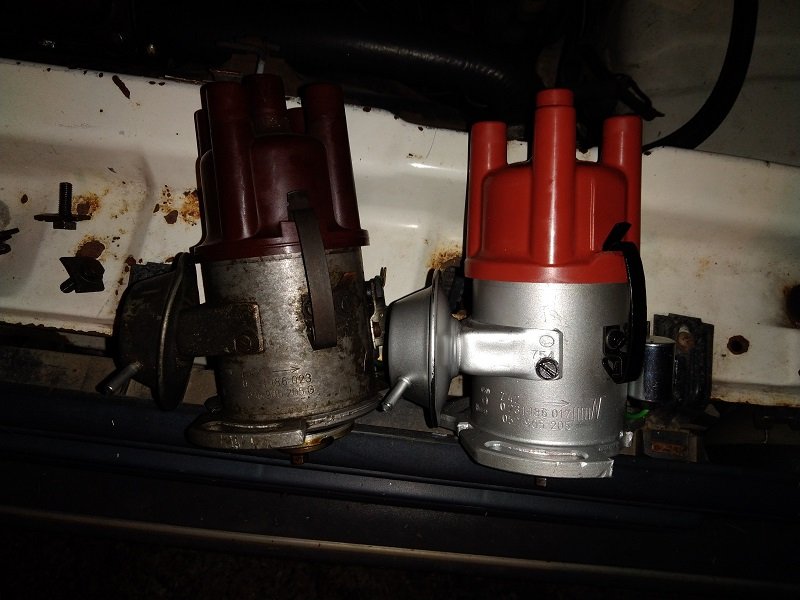

La mécanique sauvage du soir : remplacement de l'allumeur par un homologue fraîchement restauré :)
Ca roule. Elle ne tourne pas toujours bien, mais quand elle marche, cette sacrée petite bagnole, qu'est-ce qu'elle marche !

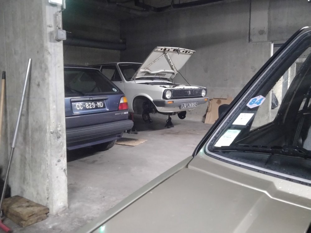

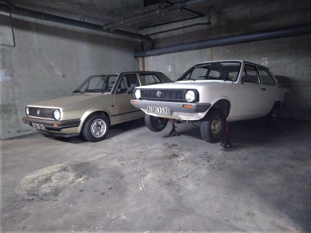

La vie me laisse un peu de répit, alors je vais pouvoir me reposer avec du bricolage :D des années que je me dis qu'il faudrait faire quelque chose pour cette petite fourmi. Un mauvais vissage a fini d'achever le filetage de la vis du carter d'huile. Démontage du carter, filet rapporté. Passage à l'époxy, tant qu'à faire. Remontage. Pourquoi ne pas reprendre le train avant, maintenant qu'elle est sur chandelles :
