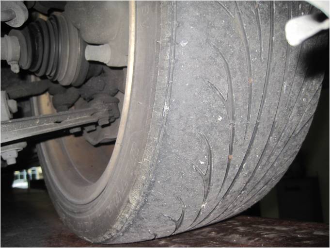

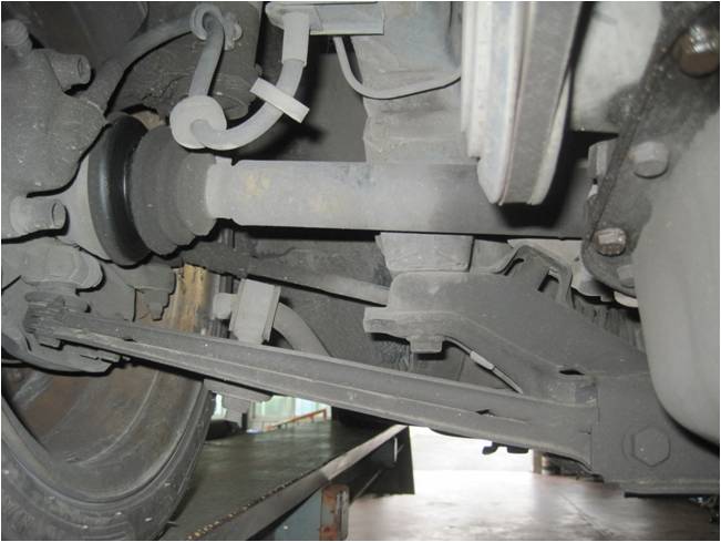

Je joins à mon texte les photos d'une expertise que j'ai effectué dernièrement, pour prouver que les efforts dus aux angles pris par les pièces de suspensions provoquent une usure prématurée des silenblocs, cardans et manchettes, rotules de suspension et de direction.
Sans parler des pneus si la géométrie est au maximum des réglages.
C'est un peu comme si ta Golf te demandait de marcher les jambes pliées :lol:
Place aux images
Le trapèze et la barre de direction sont normalement horizontales. Le cardan travaille en butée la manchette sous tension se déchire.
Les silenblocs sont sous charge constantes et les rotules devraient être verticales.
Usure intérieure du pneu par augmentation du carrossage négatif induit par le rabaissement ainsi que mauvais réglage du parallélisme.
Voilivoilou. Chacun voit midi à sa porte, mais une chose est sure, le seul apport d'une suspension plus basse sur une voiture de tourisme est purement esthétique.
