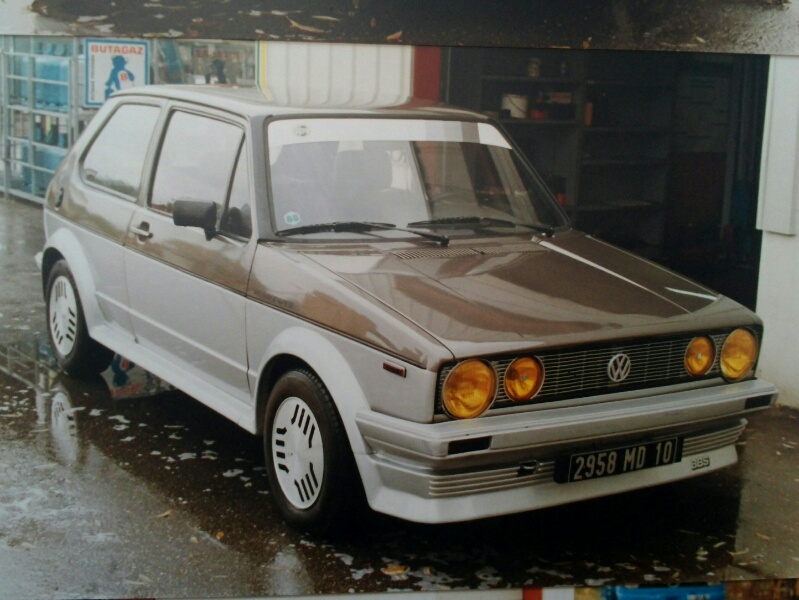

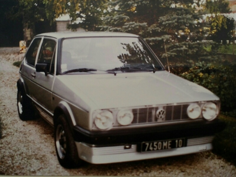

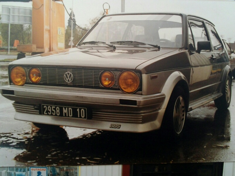

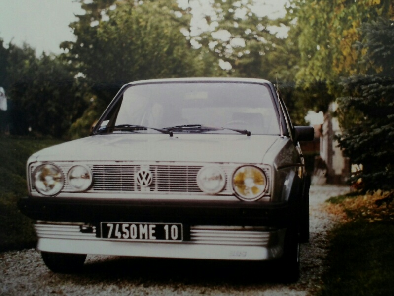

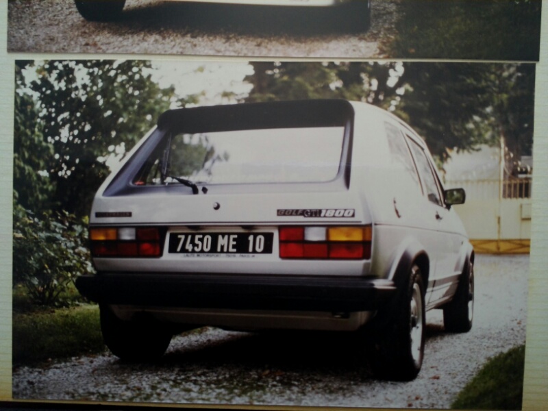

Après une recherche dans les albums photos, les golfs de papa :D :
Sa première one de 81 :
Sa deuxième one de 83 :
Bernard
Messages : 270
Re: Première golf 1 Gti
Message par Bernard »
J'adore ces photos d'époque :amour: :up: :bravo:

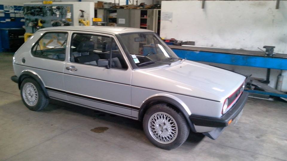

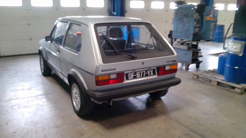

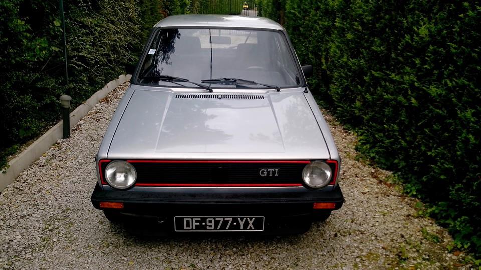

1ers tours de roue! Avec les clignos qui vont bien :)
Modifié en dernier par TomTom10 le ven. 29 août 2014 22:13, modifié 1 fois.
Très bien !
Elle a bien changé en... nettement mieux!! Ton sigle de calandre est un peu trop haut. Te manque t-il encore les autocollants latéraux?
Quoiqu'il en soit... excellent cardiologue!! :up: :bravo:

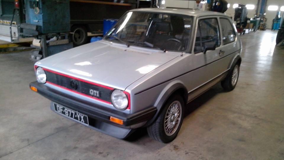

Un peu de nouvelles de la G1, qui sort maintenant régulièrement.
Les extensions et pare-chocs sont passés au polytrol et j'ai changé le PC arrière car le mien était gris (sûrement un de GLS).
Les bandes de côté et hayon sont maintenant posées.
:vroum:

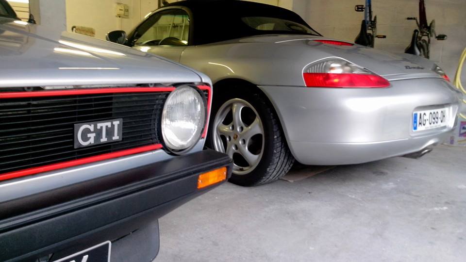

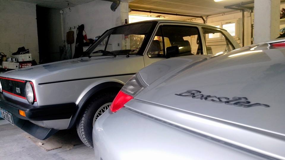

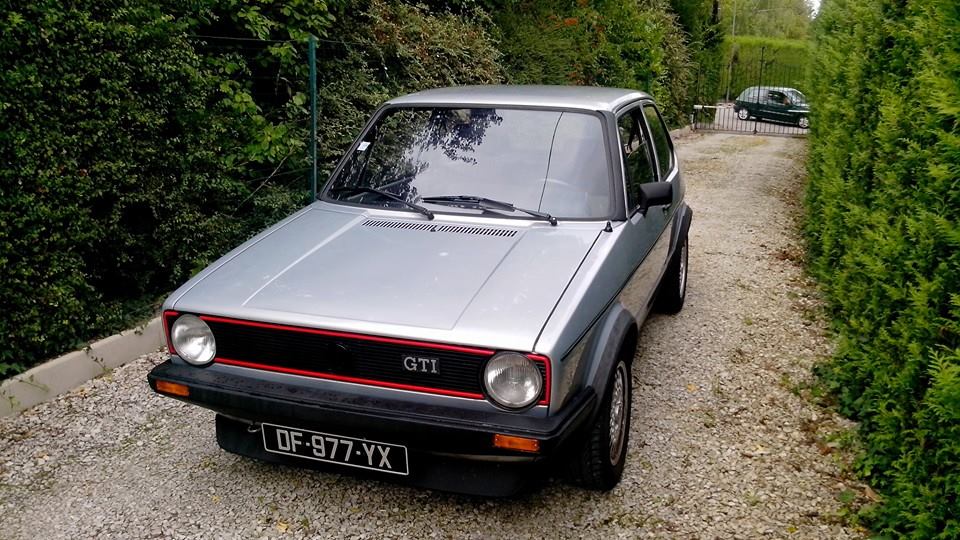

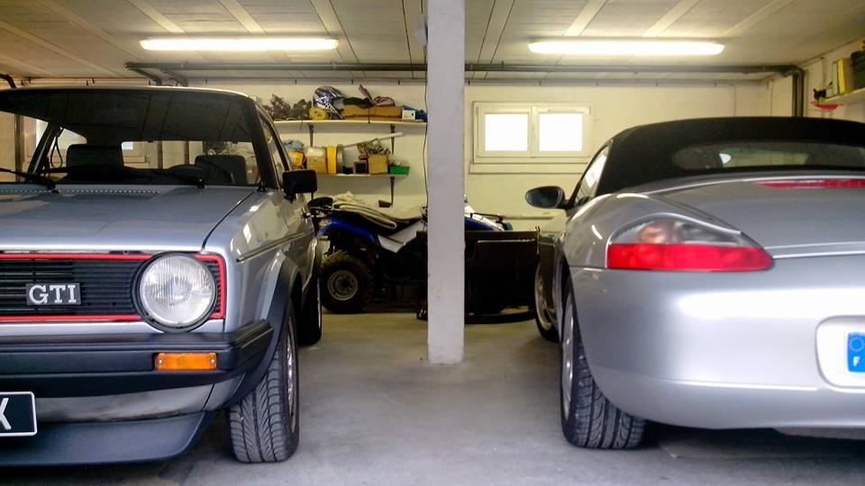

Petites photos chez moi :D
David
Messages : 41
Enregistré le : jeu. 29 avr. 2010 12:03
Message par David »
Très jolie remise nef orme ! :up:
Pour le déjaugeage ça le fait même avec le réservoir d'origine c'est un défaut connu sur les one :wink:
Beau garage aussi, ça ressemble un peu au mien :P

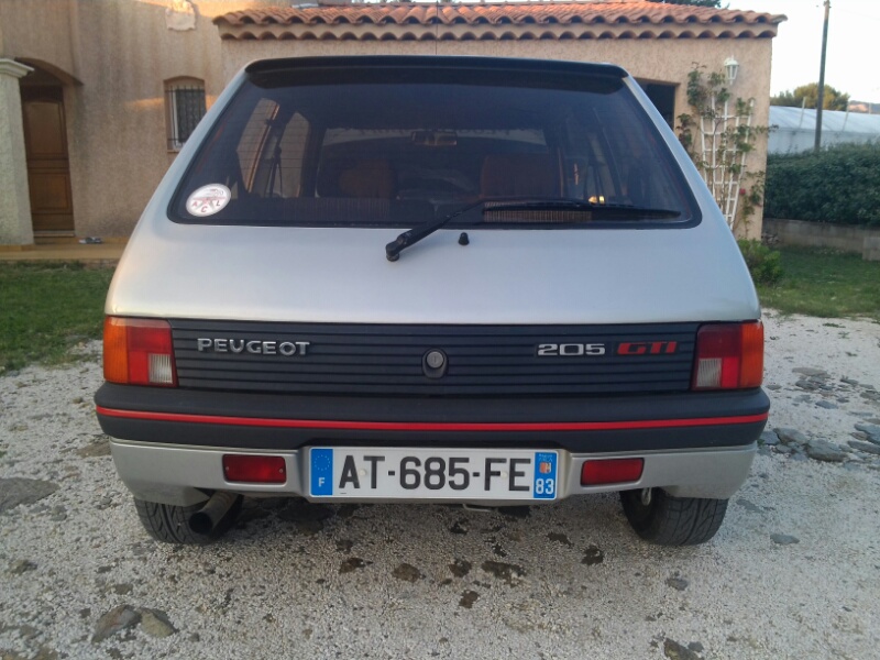

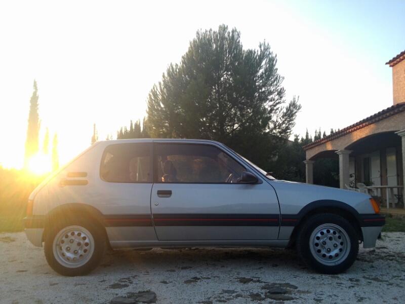

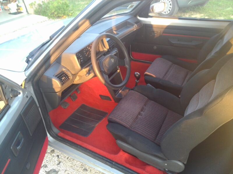

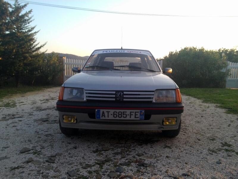

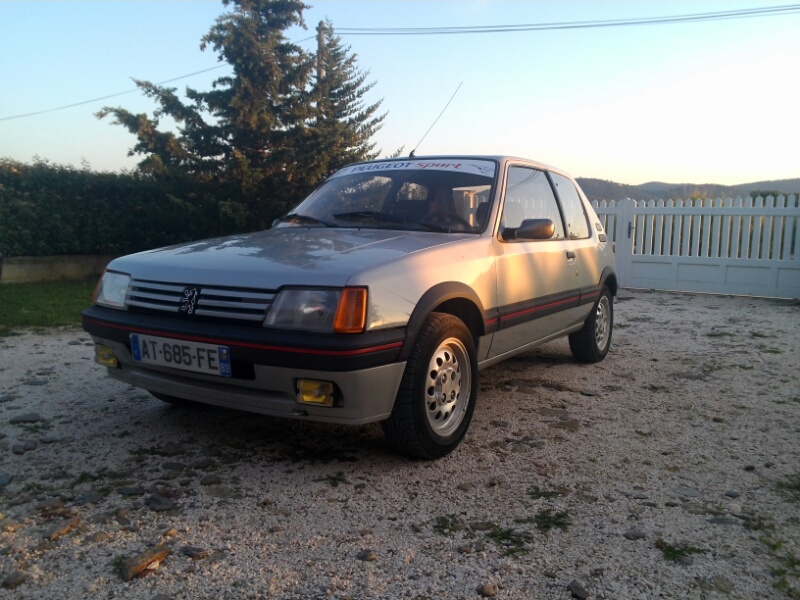

Ne me prenez pas pour un traitre mais sur mon lieux de vacances j'ai succombé! :P
205 gti 1600 105cv de début 1985.
