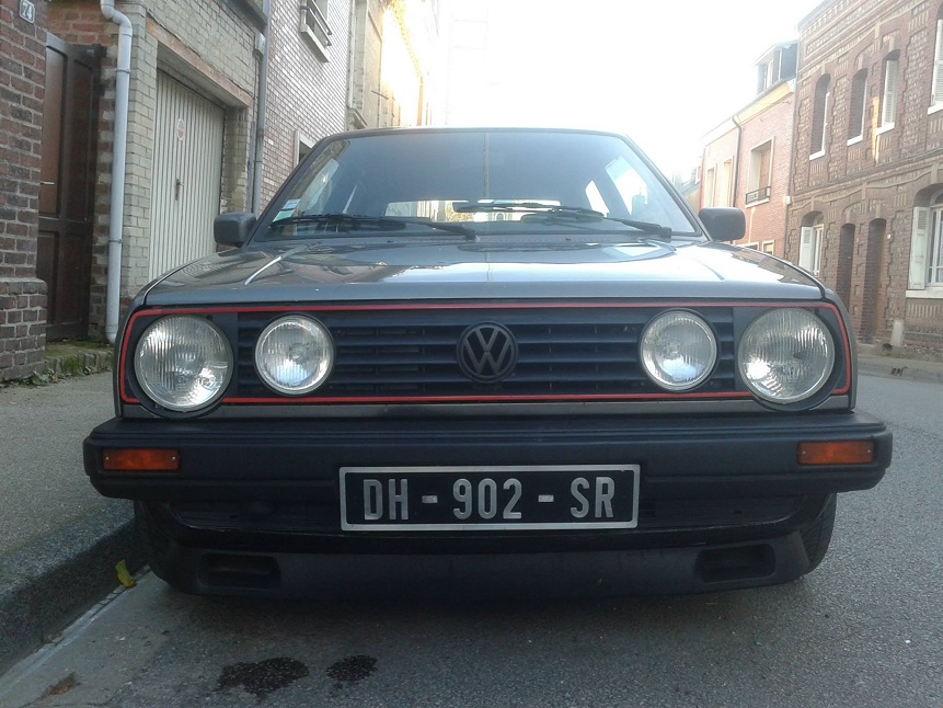

Je me présente, Julien, 23 ans, un passionné d'automobiles anciennes 8)
Je vous présente mon jouet que j'ai depuis 1 mois, une Golf II GTI 16 de 1989.
Elle a été mise en circulation le 22 septembre 1988, dans une concession de l'Oise (immatriculation sur les carreaux).
Elle a été restaurée par son ancien propriétaire pendant un an, elle dormait pendant 4 ans dans une grange lorsqu'il l'avait récupérée, la pauvre :|
J'ai juste des petites choses à voir: jantes en 17" à dégager pour des jantes en 14" d'origine, un rafraîchissement de la carrosserie, un logo de calendre ainsi qu'une résolution d'uné défaillance étrange, je vous en dirais plus dans un sujet approprié :wink:
Place aux photos !
La voici actuellement :mrgeen:
Je l'ai échangée contre une corrado G60 qui était un peu fatiguée (corrosion bas de caisse), et vu que c'est mon auto de tout les jours (j'ai une M3 pour le week end) je voulais quelque chose de plus raisonnable et fiable !
GTI 16s 1989 ... Un daily, un plaisir quotidien.

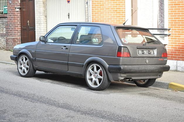

De plus, je lui ai remis des jantes d'origine :hourra: :hourra:
Des Montréal en 14" ... chaussées en 175/65 R14 :oops: (je les change le plus rapidement).
Au niveau performances, c'est le jour et la nuit !!! :shock: :shock:
Un KR en pleine forme, qui ne rechigne pas à monter rapidement dans les tours, c'est que du bonheur :hourra:

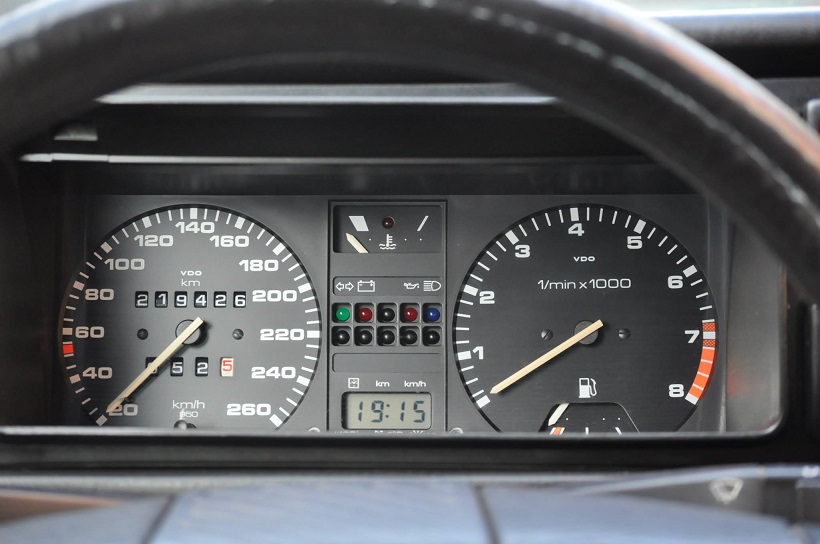

Actuellement elle a 227.000 km, et n'est plus capricieuse comme elle fut un certain temps, le pied ! Tourne au quart de tour, ne mange pas d'huile ni eau, consomme beaucoup moins (7.5-8 au lieu de 10 litres au 100 km) et avance de manière impeccable ... quoi demander de plus ?

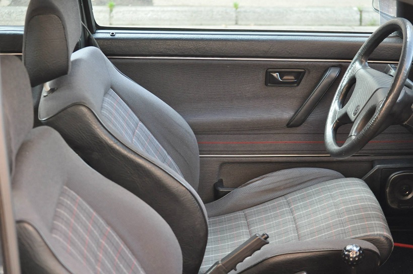

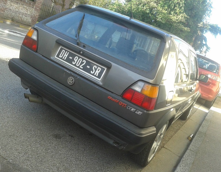

Allez des photos:
Et le petit autocollant mis en décembre :up:
Bon elle mérite une belle carrosserie effectivement; mais pour un daily, ce n'est pas encore LA priorité du moment. J'aimerai par contre trouver un logo GTI 16S de calandre et un capuchon de clé. Voilà :D (elle n'est pas à vendre je la garde ... elle est très attachante, bien plus que mon ex Corrado ...)
