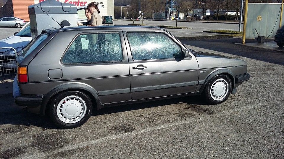

De plus, je lui ai remis des jantes d'origine :hourra: :hourra:
Des Montréal en 14" ... chaussées en 175/65 R14 :oops: (je les change le plus rapidement).
Au niveau performances, c'est le jour et la nuit !!! :shock: :shock:
Un KR en pleine forme, qui ne rechigne pas à monter rapidement dans les tours, c'est que du bonheur :hourra:
Actuellement elle a 227.000 km, et n'est plus capricieuse comme elle fut un certain temps, le pied ! Tourne au quart de tour, ne mange pas d'huile ni eau, consomme beaucoup moins (7.5-8 au lieu de 10 litres au 100 km) et avance de manière impeccable ... quoi demander de plus ?

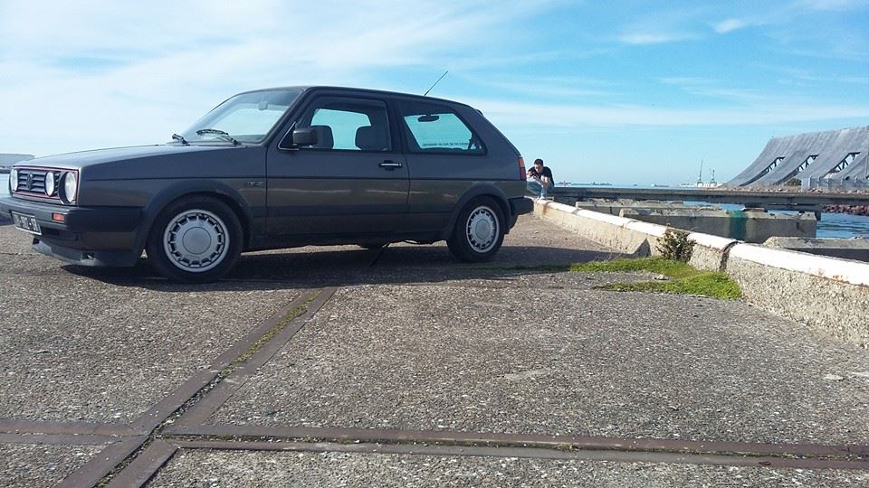

Allez des photos:

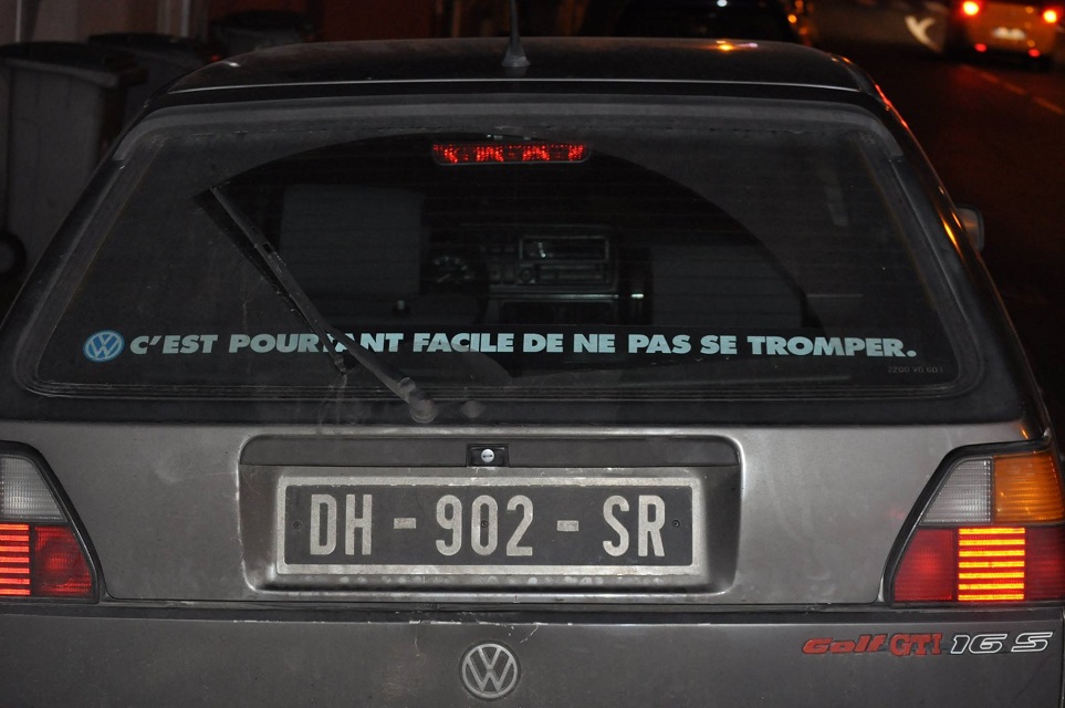

Et le petit autocollant mis en décembre :up:
Bon elle mérite une belle carrosserie effectivement; mais pour un daily, ce n'est pas encore LA priorité du moment. J'aimerai par contre trouver un logo GTI 16S de calandre et un capuchon de clé. Voilà :D (elle n'est pas à vendre je la garde ... elle est très attachante, bien plus que mon ex Corrado ...)

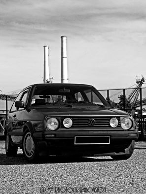

Une photo faite par un collègue :D
