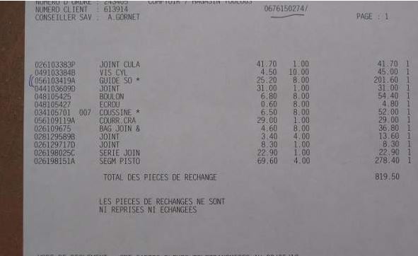

pourquoi un changement des guides et un rodage ? A ce kms c'est peut être risqué pour le reste...

Un petit devis pour reconditionner un bloc :
http://www.leboncoin.fr/equipement_auto ... htm?ca=6_s
devis refection golf.JPG (30.28 Kio) Vu 1801 fois
Bon, il date de 2012 mais ça donne une idee !
Modifié en dernier par Kaderlechat le mar. 2 déc. 2014 20:00, modifié 1 fois.
