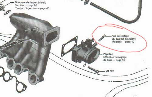

alors le problème récurent ne venait pas de l'alternateur, mais de la vis de réglage de ralenti!!!! petit joint torique qui la surmonte HS, à chaque accélération le pointeau était aspiré par l'admission et fermait le ralenti qui tombait à 0, d'ou la surconsommation.
réparée temporairement avec du téflon de plomberie enroulé par dessus le joint torique.

J'avais le même problème et je l'ai resolu avec du frein filet, depuis 5 ans ça tiens ! VW ne fais plus cette pièce...

J'ai mis un joint torique neuf et depuis plus de soucis. on en trouve dans les magasins de bricolage, et maintenant, ils tiennent plutôt bien la haute température.

vous avez les dimensions du joint "qui va bien" ?

Dimensions du joint de vis de ralenti : 4,9x8,7x1,9
Il se trouve chez un marchand de bricolage.
