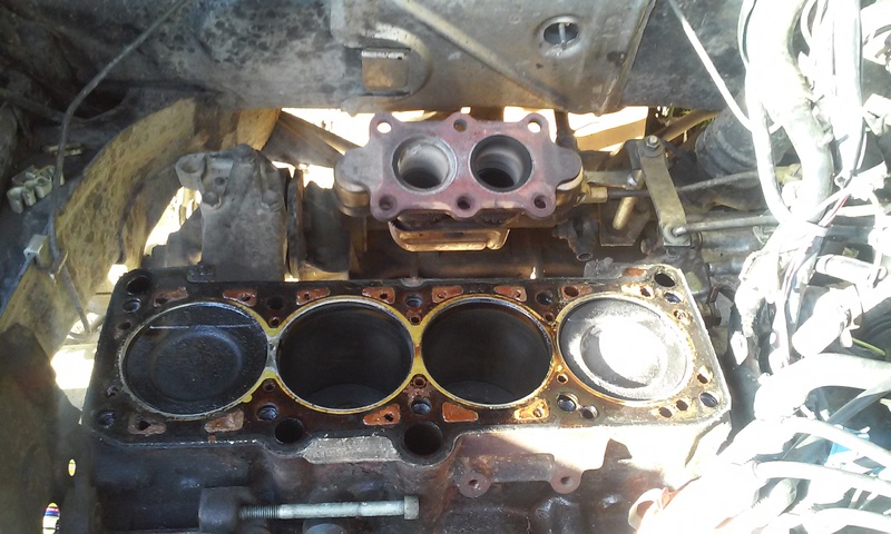

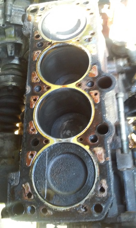

Aujourd'hui à la faveur d'une éclaircie, j'ai enfin pu me glisser sous la voiture pour désaccoupler l'échappement.
Tout avait plutôt bien commencé ...
Sans être super accessible les 6 écrous du collecteur/descente n'étaient finalement pas trop grippés.
No Pb pour le déculassage
Les conduites d'eau sont bien encrassées avec des résidus de rouille, mais rien d'inquiétant pour l'instant
Aucune fuite marquée sur le joint de culasse ...

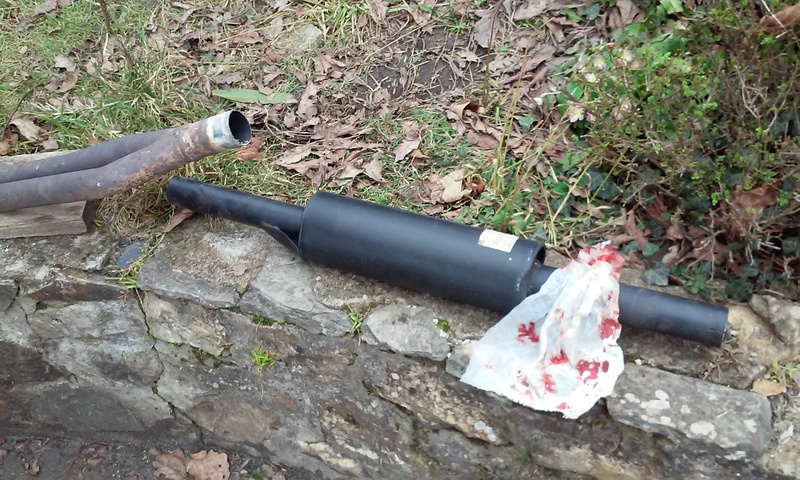

Et la c'est le drame :o
J'entreprends de déposer le pare flamme pour vérifier sa compatibilité avec le Remus que j'ai en réserve ...
Le maillet à ripper sur mon arcade du coup j'ai du faire une pose forcée ... :jmerend:
Une petite visite aux urgences et 5 points quand même, :ouille:
J'attaquerais peut-être la dépose des collecteurs proprement dit demain à l'abri et sur un établi (avec un casque ?!?)

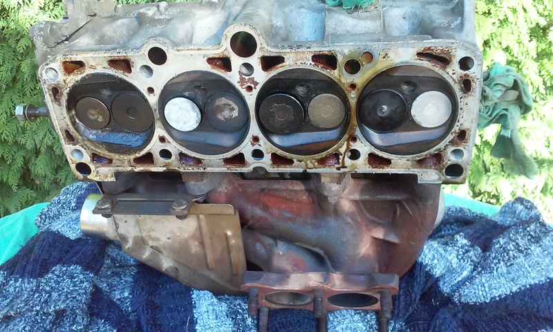

La culasse est prête à être éprouvée ...
Juste un goujon d'échappement qui a cassé net mais qui est sorti facilement. J'en avais prévu 8 neufs :hinhin:
Sans crier victoire trop tôt pour l'instant pas de mauvaise surprise que j'appréhendais. C'est un plaisir d'apprendre la méca sur une golf.
Bon c'est encore loin d'être fini, j'ai encore le radiateur de chauffage à sortir mais maintenant, je craint les coups :vienstbattre:
Même le collecteur d'échappement & sa descente sont nickel. Du coup j'hésite pour le collecteur. Pas de Supersprint dispo a proximité et je vois pas trop l'intérêt d'un TA technic ou Racegogoland si c'est pour avoir a redémonter dans quelques temps. J'avais vu un Devil acier d'époque, il y a quelques temps, j'aurai du le mettre en réserve :moui:

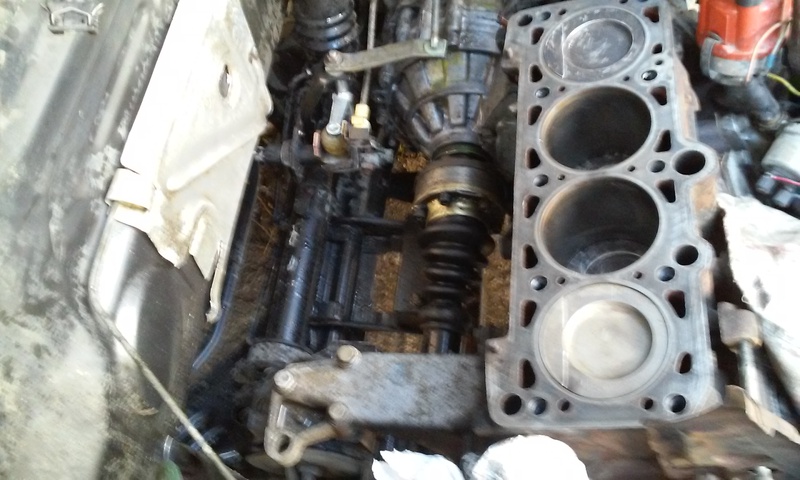

Je continue tranquillement mon petit nettoyage de printemps,
J'ai réussi à sortir le bloc chauffage mais pour le remonter sans toucher au TdB, ça va être chaud :aaah:
Aucune trace sur le radiateur qui semble en parfait état, j'vais quand même en profiter pour remettre de la mousse sur les volets ! Je crois que j'ai trouvé d'ou provenant le bruit désagréable de tole qui vibrait dans le tableau de bord.
Un bon dégraissage du berceau et on pourra commencer à remonter tranquillou, plus qu'à attendre le retour de la culasse suivant son bilan médical.

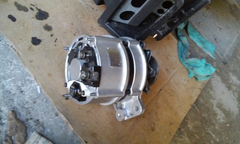

Et Hop un alternateur quasi neuf :)
J'ai quand même monté un régulateur neuf et changé les roulements !
