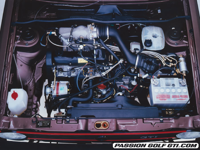

Bonjour à tous
Ma golf a un ralenti au démarrage nickel, genre 1000Trs/Min et à chaud environ 1500 ! j'ai cherché et j'ai trouvé une prise d'air à un endroit... Sauf que dans la RTA j'ai pas trouvé l'info... Je ne sais pas de quoi il s'agit ni ou cela se branche...
Merci d'avance

sur ton auto cela ne sert a rien d'origine il y a une sortie avec un obturateur , la tout te manque , on trouve logiquement le complet avec le tuyau sur classic parts , ou plus simple tu bouche le trou avec une petite vis

Ok merci car sur la photo que le vendeur m'avait envoyé qui devait dater il y avait bien un tuyau. Donc en fait le tuyau n'était relié à rien ? Je peux directement boucher le trou ?

y 'en as un relié a la capsule de l'allumeur et l'autre sert seulement si tu as un econometre au TDB

Pas sur 1800 :wink: seule la sortie supérieure est reliée à l'économetre , l'autre est condamnée d'origine si l'allumeur est bien celui d'une 1800.
Re: Manque une durite là nan ???
sur mon 1800, j'ai une durite qui va à l'économètre (derrière le compteur).
On la voit bien sur cette photo (c'est la durite blanche qui passe sous le z d'admission et qui longe le tablier pour rentrer derrière le bocal)

j'ai fait une photo de mon moteur avant de le démonter, il y a bien un petit bouchon a cette endroit :wink:

Ok merci ou puis je trouver ce clapet que je viens de casser justement ?
