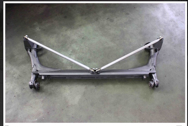

sinon, ils font ça :
- screen-capture.jpg (75.23 Kio) Vu 2419 fois

Qaund tu dis "ils font ça", tu parles de VW Performances ? Car je ne l'ai pas vu sur leur site...
J'ai lu à maintes reprises que le train arrière du Mk2 était plus rigide que celui d'une One... en quoi diffère-t-il et pourquoi ne monte-t-on pas plus souvent un train arrière de G2 sur une One ?
Celui en photo n'a pas l'air bien compliqué à reproduire...

le levier VWM, un ami en a un et il va essayer d'en faire usiner une copie pour lui, et voir pour moi !!
pour le train arrière, oui, je vais surement faire un montage comme ça !

oui ! pour le voir, faut être sur l'accueil et non dans le shopTony a écrit :Qaund tu dis "ils font ça", tu parles de VW Performances ? Car je ne l'ai pas vu sur leur site...![]()

sur l'essieu de vw performance , quand tu le recoit tu peut commencer a changer les silent bloc deja , car sur la photos ce sont ceuxs d'origine !

sinon pour les silentbloc de train arriere,il y 'en a qui prefere garder ceux d'origine a comparer aux poly ..
car en action ça aurait tendance a travailler la matiere qui le supporte..
