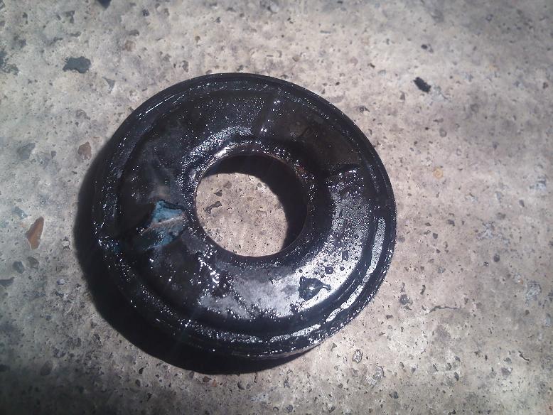

Ok, j'ai fait l'outil mais comment retirer le joint qui donne accès au circlip (celui de la première photo) ? J'avais essayé au tournevis mais c'est impossible, on peut voir le bord intérieur qui est un peu attaqué à force de tentatives infructueuses. Il est assez bien emmanché !
- andy
- GB 2017
- Messages : 6911
Re: Madame se fait une beauté
Ces joints sont à usage unique. Pour le sortir, il faut le percer avec un tournevis, puis faire levier.
Il faut d'office le remplacer par un neuf !

Je pense qu'on ne parle pas de la même chose. Moi, je parlais du capuchon qui fait office de joint.
Il n'y a pas d'autre joint. Apparemment sur tes photos, on dirait "les restes" du capuchon.

Il n'y a pas de joint "spy". Ce sont les restes du capuchon.

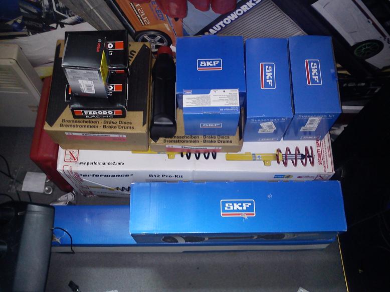

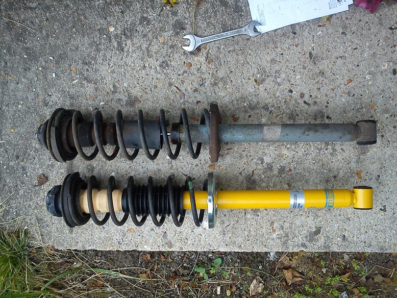

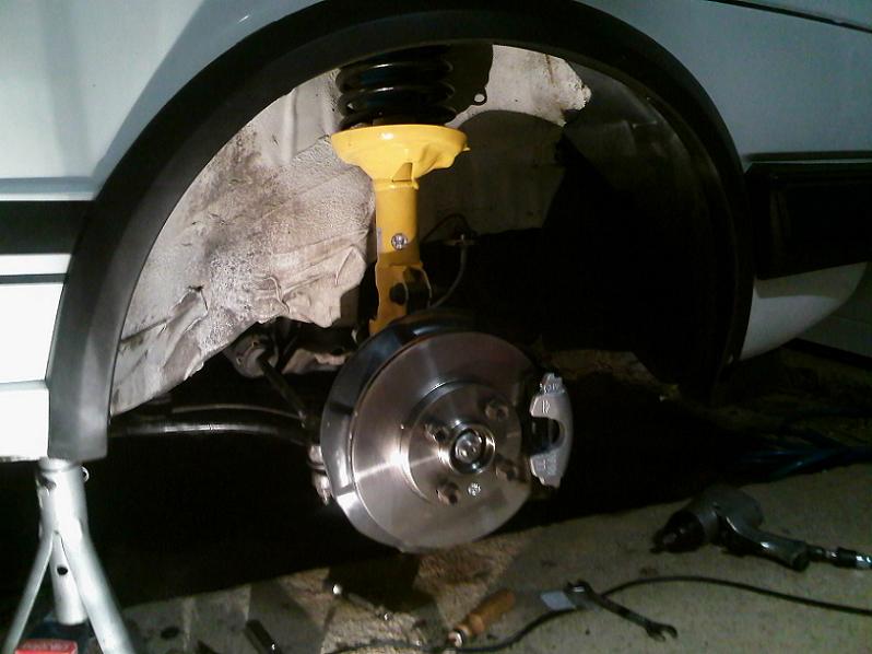

Enfin. Quatre mois après avoir mis madame sur chandelles elle a retrouvé la route ! Non sans quelques galères. Au programme c'était lifting des trains roulants avec quelques pièces neuves :

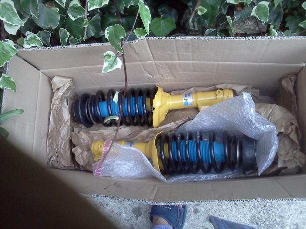

Kit Bilstein B12
Nécessaire de montage SKF
Disques Zimmerman Gr.N av + ar
Plaquettes Ferodo DS 2500 av + ar
Liquide de freins Ferodo Dot 5.1
Durites avia
Canalisation de frein avg
Cardans gauche + droit
Moyeux de roue gauche + droit
Roulements av + ar
Rotules de suspension
Joints spy de tulipe de cardan
Vidange à la Motul HD 80W90
Réfection des étriers av + ar avec joints neufs
Support moteur avant
Tapis de sol VW neufs pour le plaisir
Et pour finir un nettoyage du bas moteur, du train avant et de la tôle pare-chaleur. Elle a les dessous tout propres !
Quelques photos :
Maintenant plus qu'à faire le parallélisme, parce que j'ai un carrossage de voiture de course !
En revanche j'ai la roue avant droite qui semble riper quand je braque beaucoup j'ai l'impression qu'elle sautille, à quoi ça peut être dû ? Je tiens à préciser que mes pneus sont morts, ce sera mon prochain investissement.

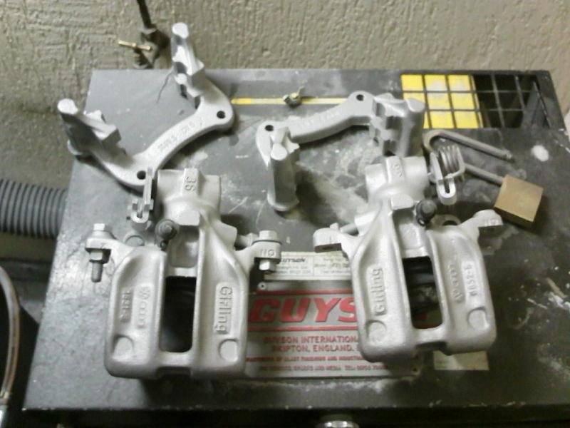

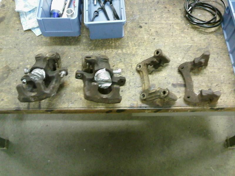

Au début avec de la motivation je croyais pouvoir le faire en une semaine
Les étriers avant sont simples à refaire, en plus je les ai sablés donc pour ceux à l'arrière j'ai pris un certain temps à chercher une pince qui me permettrait d'enlever le circlip du fond et bien tout nettoyer comme dans le tuto de réfection mais bon, un peu d'essence et de souflette suffiront j'espère
Sinon oui c'est facile bien que je ne l'ai jamais fait auparavant. Le seul problème a été les caches poussière pour les vis neufs que j'ai eu du mal à trouver. Pour le support moteur j'ai monté du SWAG, on verra ce que ça vaut. Les coupelles viennent d'un kit SKF qu'on m'a proposé avec les suspensions. Ce ne sont pas des coupelles d'abaissement mais qu'est-ce que la voiture paraît basse ! J'ai l'impression qu'elle est posée par terre.

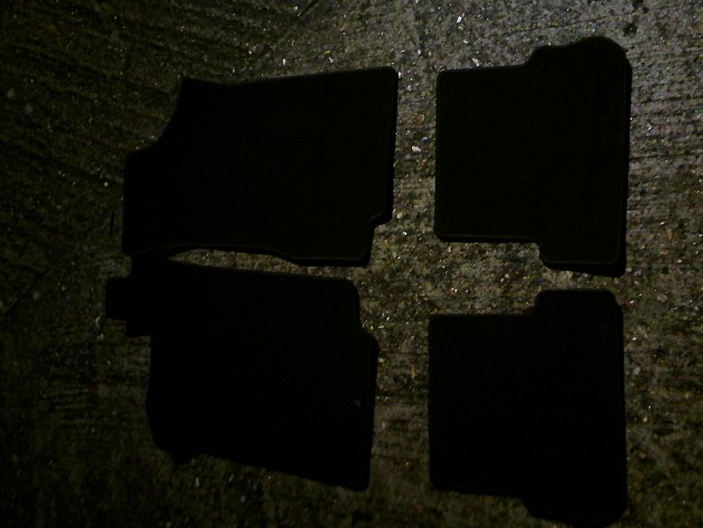

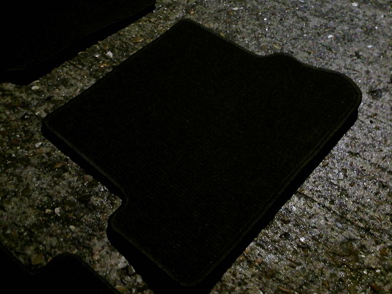

je veux bien voir ces tapis Volkswagen !

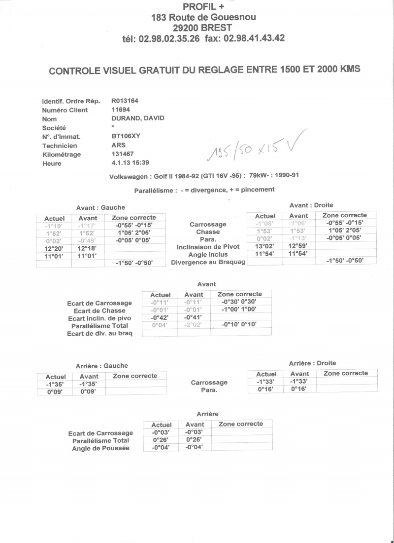

Ci joint mes réglages de train avec un léger rabaissement (-30/40 mm) :Fr@nky a écrit :Maintenant plus qu'à faire le parallélisme, parce que j'ai un carrossage de voiture de course !![]()
J'avais demandé un poil plus de carrossage (hors tolérance) mais elle me convient tellement que je n'ose plus changer les coupelles de peur de ne pouvoir retrouver ce réglage
Ce n'est pas extreme, les pneus ont tendance a s'user à l'intérieur (30 mkm avec des Michelin d'occaz tout sec quand même) mais c'est parce que je n'attaque pas assez !
Je compte le faire dans la semaine en plus, merci Kader ! Par contre tes réglages marchent aussi pour du 175/70/13 ? Vu que le flanc est plus épais ça va pas travailler un peu différemment ? C'est vrai que la tenue de route est meilleure, même avec des pneus morts j'ai l'impression de mieux accrocher !

vwmatthieu je sens l'âme curieuse de magasinier VW qui sommeille en toi ! Voici deux photos que je viens de prendre :

Par contre, au risque de passer pour une bille je pensais pouvoir faire le parallélisme avec les pneus nazes, le temps de mettre des sous de côté pour faire refaire les jantes et en profiter pour mettre des pneus neufs. Bon, apparemment ce n'est pas le cas.
En plus la course de la pédale de freins s'allonge dangereusement à chaque appui prolongé sur la pédale de frein, quelle que soit la pression exercée, les vibrations dans la direction qui persistent passé 100 et cette roue avant droite qui saute quand je braque à faible vitesse malgré tout ce que j'ai changé. Le train avant aux petits oignons c'est pas pour tout de suite

Il doit y avoir une subtilite au niveau de la purge pour ton freinage surtout avec la refection des etriers ...
Compensateur, etriers AR ...
Par contre pour le rippage ?!? rotules de direction, equilibrage, ...
