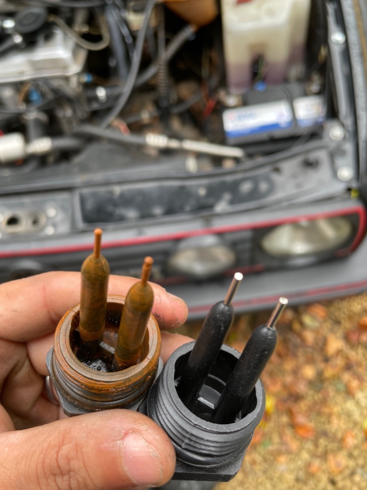

Bon bah figurez vous que ma joie a été de courte durée... :bide:
en effet vendredi, en allant bosser, j'ai trouvé que la température moteur montait plus vite que d'habitude... puis en arrivant au boulot, un "pchittt" en coupant le moteur... je vérifie donc vase d'expansion (vide) :boxe:
Du coup (après avoir raler un peu :tefou: ) je me penche sur le problème quelque minutes :vienstbattre: et là... surprise je découvre d'ou vient le problème... de la vapeur d'eau s'échappe de l'arrière du bloc moteur... je regarde et je comprends qu'une pastilles de sablage n'a pas tenu le choc (32 ans je peux pas trop lui en vouloir mais bon..).
Commande ces fameuses pastilles et d'une sonde de niveau d'eau (tant qu'a faire :bien: ).
Hier remontage du tout, mais pas sans aucunes peines... ces pu**** :tefou: :ouarg: de pastilles étaient bien trouées mais aussi toute pourries donc j'en ai bavé pour les avoir dehors.
Mais avec un bon bâton de persuasion et de la patience ça passe.
les deux fautives
les deux fautives
pastilles 1.jpeg (183.3 Kio) Vu 5268 fois
persuasion effectuée
pastilles 2.jpeg (131.04 Kio) Vu 5268 fois
hop changement des 3
pastilles 3.jpeg (89.61 Kio) Vu 5268 fois
Et j'ai finis par le plus simple... le changement de la sonde
elle en avait bien besoin
Sonde niveau d'eau.jpeg (183.98 Kio) Vu 5268 fois
voila j'espère ne plus avoir de blague :batte: :megaloldebile: :zen:
A plus les mecs :rock: :vroum: :vroum:

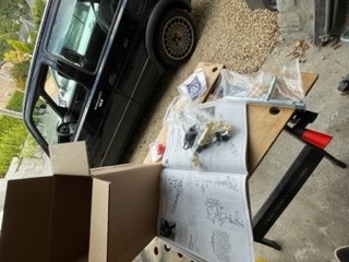

Commande reçue
Commande reçue

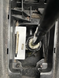

Bon bas j'ai remonté mes manches et je me suis attaqué au chantier (oui le mot n'est pas faible :gaffeatoi: ).

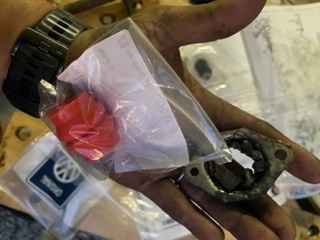

Au programme révision de la tringlerie de commande de boite :
  • Mise au point mort de la boite
  • Mise sur chandelles
  • Démontage de la ligne
:ouille:
  • Dépose de la tôle par chaleur
  • Dépose du soufflet de levier de vitesse + petite visse sur la console centrale
  • Prise de repères; au niveau des leviers sur la boite et jeu au collier de serrage (longueur)
  • Dépose du collier et de la tringlerie côté boite
  • Dépose du boitier de commande
  • Changement des joints et guides
:comegetsome:
  • Remontage
  • Réglage du jeu au levier
:moche:
Place aux photos :

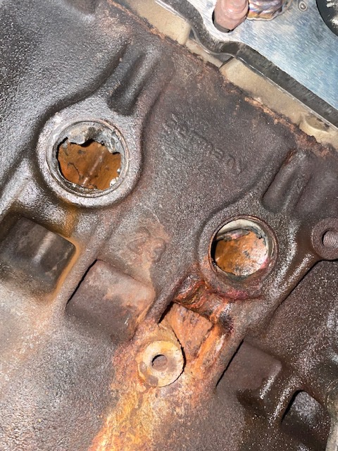

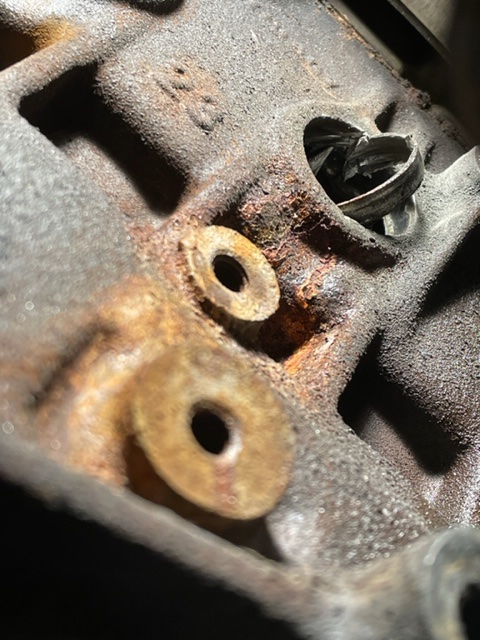

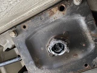

A peine la petite levée, et bis première galère... vis de culasse (12 pans) pour attacher la ligne au collecteur (merci le boulier qui a fabriqué ma ligne sur mesure :comegetsome: :batte:
Une fois la tôle par chaleur déposée, mise en avant des dégâts
Première galère
Première galère
découverte des dégâts
Il était temps
Il était temps

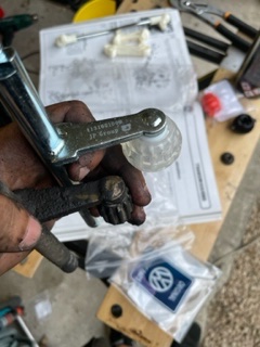

Outils VW spécial
Outils VW spécial
Enfin voila le tout est changé et j'ai récupéré un jeu correcte dans mon levier de vitesse :herbe: :vivemoi: :bravo:
