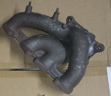

J'hésite à peindre mon collecteur d'échappement. Qu'avez-vous fait comme choix? Ou que me conseillez-vous?
Le voici en l'état, c'est à dire microbillé (je sais que ce n'est pas de l'alu mais c'est mieux que rien :) ).
Voici la peinture que je compte éventuellement utiliser:
https://www.matthys.net/fr/Shop/45/pein ... cteur-4070
Merci pour vos avis :)
jetta-12
Re: Restauration Golf GTI 16V Bleu Helios 1988
Message par jetta-12 »
Il existe un traitement haute température qui si j'ai bien compris isole thermiquement la chaleur, en gros à l'extérieur c'est plus frais donc moins de température dans ton compartiment moteur, donc théoriquement plus de perf. Et forcément çà garde plus la chaleur dans le collecteur je pense :bizarre: Ils en avais parler a wheeler dealer sur une petite décapotable anglaise du genre triumph. Ab Decométal propose çà sur sa page facebook contacte les, parce que perso le peindre même avec de la bonne peinture je suis pas certain de la tenue.
polo40g
Messages : 1502
Localisation : bordeaux
Message par polo40g »
Perso je le laisserais brut comme d'origine , dans la durée ta peinture ne tiendras pas

+1 a moins de faire un traitement céramique comme sur les motos, j’ai peur quand dans la durée ça ai un moins bon aspect que celui-ci

Si c'est pour donner pas mal d'argent a un traitement céramique ou autre alors monte un 4-2-1 avec de la bande thermique.
Je n'ai pas utilisé la Restom pour l'echappement mais la peinture bloc moteur sur bloc tien extrêmement bien donc j'irais pour ma Restom échappement sur échappement.

Je pense que je vais le faire sabler correctement et le laisser brut comme à l'origine. Cela me semble la solution la plus correcte finalement :top:

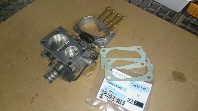

Pas de grande nouveauté ces derniers temps! J'ai encore un peu avancé sur le moteur.
Mise en place du papillon des gazs avec joints neufs

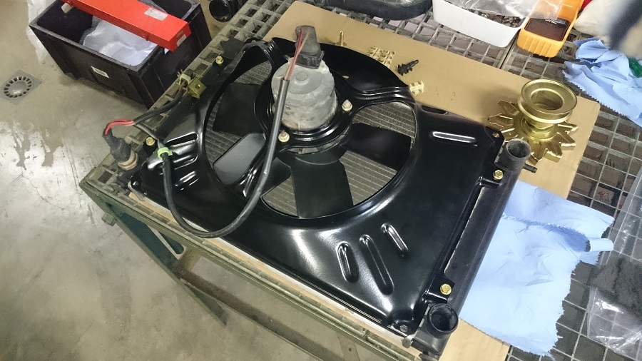

Assemblage du radiateur avec le ventilo d'origine + remonte de la façade avant et de la calandre (pas de photo)

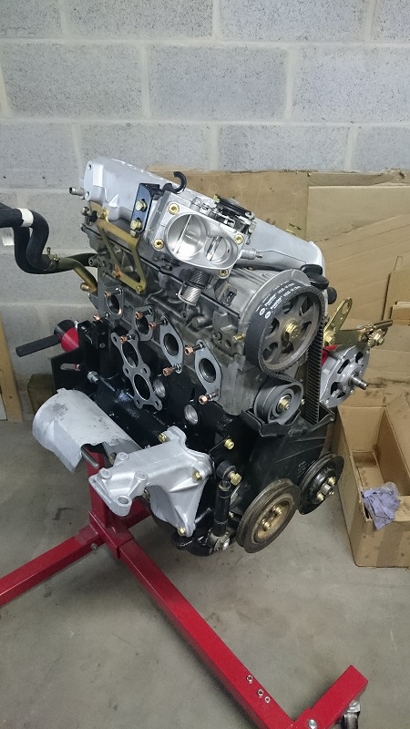

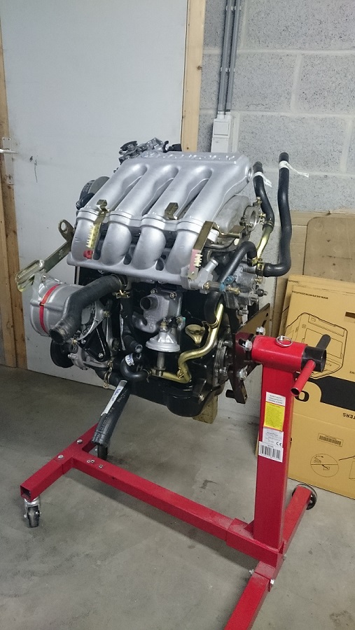

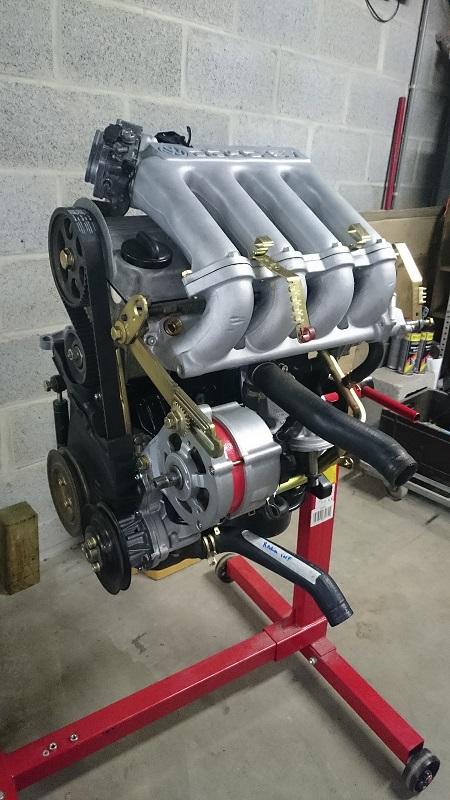

L'état du bloc moteur actuellement. Depuis la dernière fois:
- papillon des gaz
- alternateur
- pipes d'eau
- goujon+écrou avec joint à l'échappement. Le tous en neuf
- IDF, régulateur de réchauffement
- poulie vilebrequin et pompe à eau
DSC_3007 - Copie.JPG (160.72 Kio) Vu 2195 fois
DSC_3012 - Copie.JPG (165.93 Kio) Vu 2195 fois
