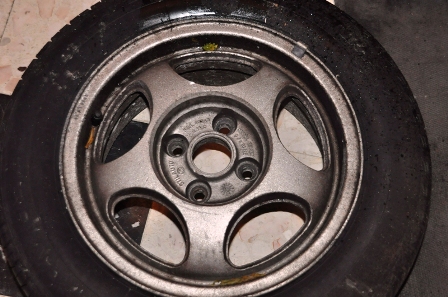

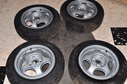

Bon alors les 4 jantes Stilauto "turbo" du kit P6 ont été achetées :bravo:
Maintenant il faut trouver les centre de jantes qui vont bien, leurs refaire une p'tite beauté et zou !
l'alu est un peu piqué ...

Quelques nouvelles !
le kit P6 est repris et monté (pour le moment pas de photos sur la voiture) mais voici un petit aperçu.
Pour les caches, pour le moment, j'ai mis les caches VW et ça fait pas si mal ...
Ensqute montage de 2 Kumho kh 17 pour l'avant
Montage de plaquette Ferodo DS performance (pas pris en fait les mintex ou ferodo ds2500) le but de ma voiture n'étant pas d'avoir un engin de circuit qui bouffent de la plaquette en 200 km, elle avait des défauts, eh bah .... elle en aura !

Avant
Avant
Après
Après

Tes jantes, tu les as refaites toi même ou faire refaites?
Yann.
Messages : 382
Re: [G1 1600 EG] Mon projet - remise d'origine - MàJ page 6
Message par Yann. »
moi meme, huile de coude pour le ponçage et nettoyage puis une peinture de chez restom (pour Alu)

Ton huile de coude à l'air d'avoir payé!
J'avais payé 450€ pour refaire les miennes (4 à peindre dont 2 à dévoiler légèrement) et je ne trouve pas le travail irréprochable..
Mais elles en valent la peine en tout cas, c'est un modèle qu'on ne voit pas souvent !

mais aucune n'était voilée, c'est pour ça que je me suis dit que la tache était à mon niveau ;)

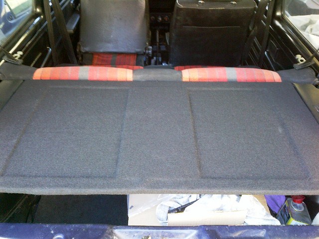

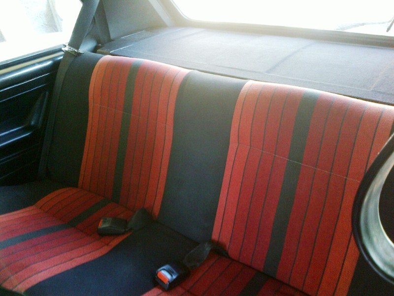

Message par Yann. »
alors je n'ai pas fait tout ce que je voulais mais je suis plutot fier de moi ! place aux photos :
plage arrière home made Merci notamment à Hannibal pour les dimensions :up:
la partie arrière est quasi terminée maintenant, bientot je passe dans le cockpit :D

c'est propre, bien joué :up:

Yann. a écrit : plage arrière home made Merci notamment à Hannibal pour les dimensions :up:
De rien :mrgeen:
Beau boulot et Super résultat :bravo:
