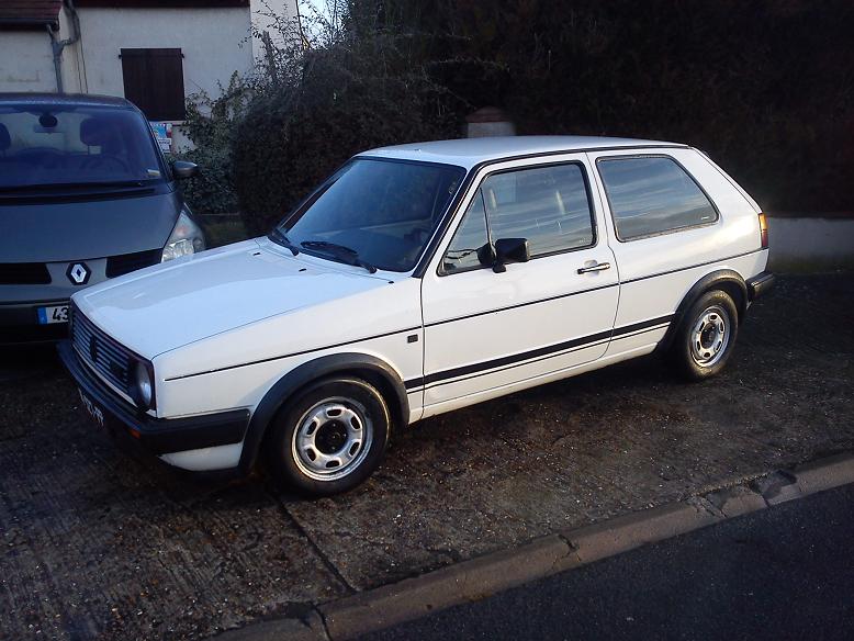

La semaine dernière c'était rassemblement. Donc lever tôt, on sort le matériel et on lave la voiture, en espérant ne pas faire de verglas sur la route :mrgeen:
La voiture est encore mouillée, et la qualité de l'appareil photo de mon téléphone ne permet pas de voir tous les petits défauts. J'ai encore pas mal de travail niveau moteur et trains roulants pour arriver au sans faute, mais j'adore cette photo qui me prouve que je n'ai pas fait tout ce travail pour rien. J'aime ma Golf :amour:

Elle revient de loin ! 8)
Très bon travail !

Elle est superbe Franky !! :amour:
Rahhh c'est jantes tôles en 13 elles lui vont comme un gant :wink:

elle est tout mignone ta gti :up:

Superbe! :up:

Merci pour les commentaires suite à la photo au fait, c'est sympa ! :)

Elle revient de loin c'est vrai ! Belle restauration :)

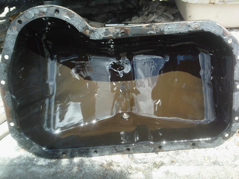

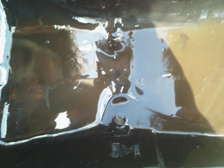

J'ai reçu la pompe à huile neuve febi il y a quelques jours (évitez piecesauto24.fr si vous le pouvez, la pompe a été expédiée le lendemain du jour où j'ai dû passer un savon au service client, soit trois semaines après la commande et deux semaines et demi après réception du paiement :roll: ) et en démontant le carter je tombe sur ça :
Après vérification la pompe à huile d'origine fait remonter l'huile comme on lui demande, le problème ne vient pas de là. Ce qui m'inquiète le plus maintenant est de savoir d'où viennent ces résidus ? Pour rappel, la segmentation est neuve mais les pistons d'origine. J'ai vu sur un autre forum que des problèmes de pression d'huile et des débris pouvaient être dus à la denture du pignon de l'arbre intermédiaire, qui une fois détérioré pourrait ne plus entraîner la pompe correctement. Je ne vais pas laisser la voiture dehors avec les entrailles ouvertes donc je vais changer et refermer, j'ai aussi un radia d'huile à changer. Mais bon le moteur est censé avoir été refait il y a 3000 km environ, j'ai m***é sur un truc et ça m'énerve. :evil:

On dirait des segments.
Si les paliers d'arbres intermédiaire ont lâchés cela pourrait venir de la, généralement ces paliers sont oubliés lors de la révision (surtout l'arrière) qui est difficile d'accès et l'alignement n'est pas facile.
Les paliers usés fait chuter la pression d'huile et c'est la cata...
Tu te rappelles si tu les a remplacé ?
