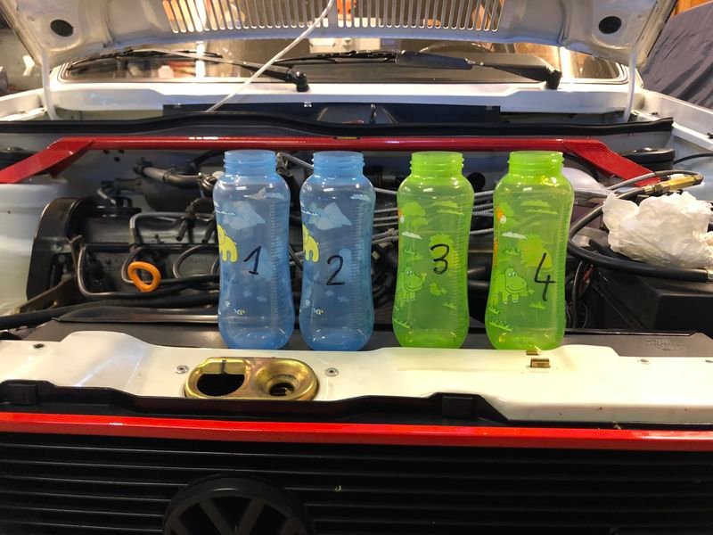

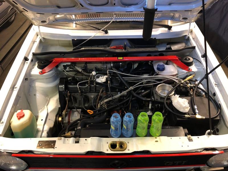

Petit retour dans le passé, en 2019 :lol:

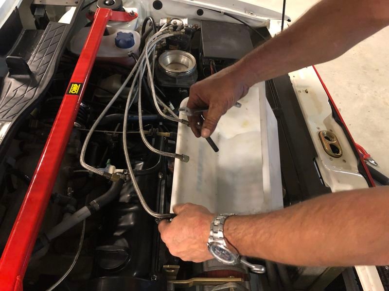

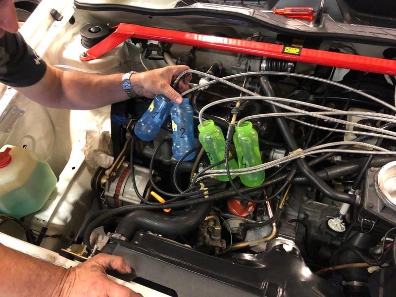

La GTI présentait quelques difficultés à démarrer à chaud, on a donc fait l'ensemble des mesures nécessaires pour poser un diagnostic :wink:

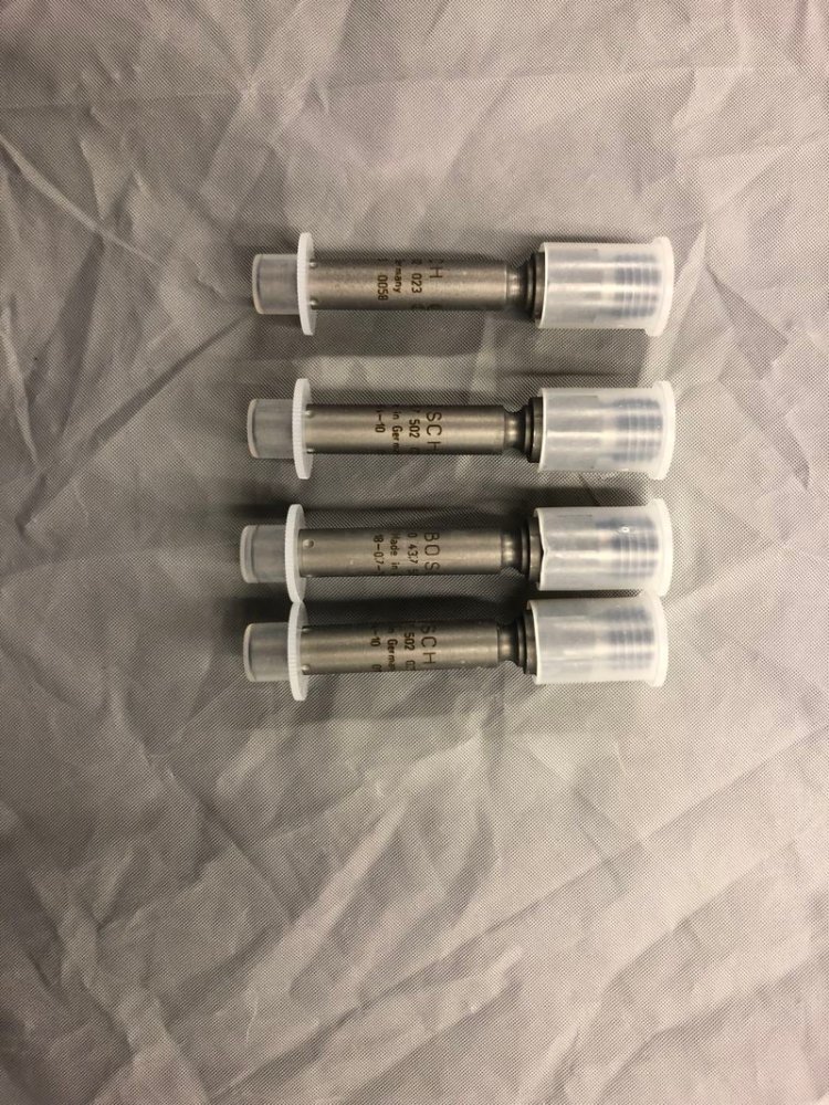

Résultat, des injecteurs avec des jets absolument hors norme et une pression de retenue après arrêt du véhicule trop limite.
Remplacement des 4 injecteurs et de la soupape anti-retour de la pompe à carburant :
La voiture avaient un peu moins de peine à démarrer à chaud mais ce n'était pas encore 100% parfait. Probablement dû aux compostants du circuit de carburant qui étaient complétement rouillé (voir plus haut).
A suivre prochainement :wink:

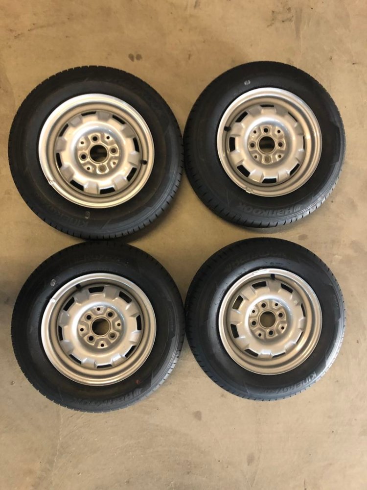

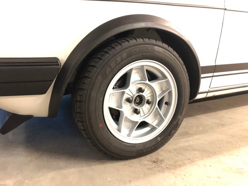

Suite des travaux 2020 :wink:

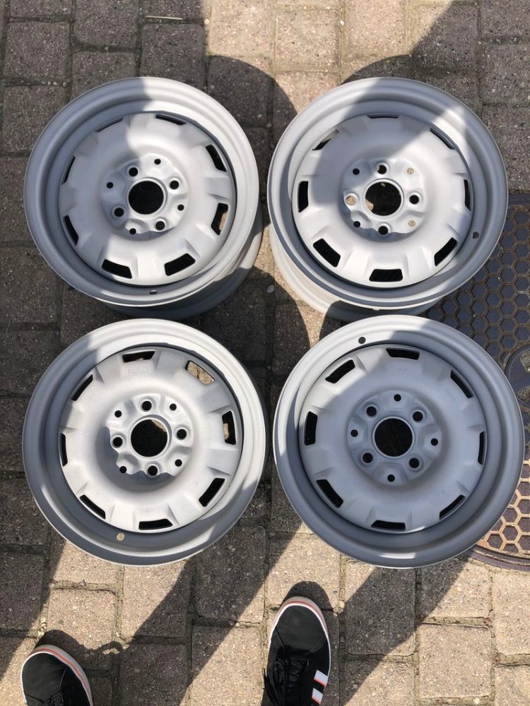

Remise à neuf d'un jeu de tôles en 5.5x13 8)
Redressage, sablage, peinture et pneus neuf :
Bonne route à tous :coucou:

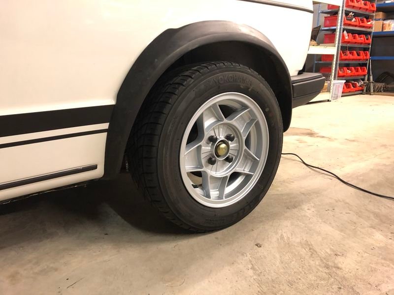

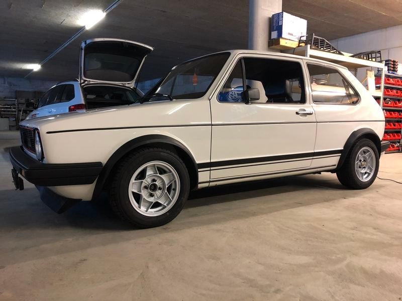

Merci pour vos commentaires. C'est vrai, elle est sympa en jantes tôle mais je la préfère largement sur ATS :mrgeen:

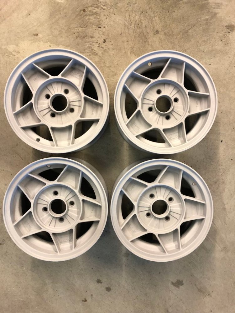

Les jantes ATS en 7 pouces étaient trop large pour la golf. J'ai donc cherché un modèle en 6 pouces.
Restauration complète, sablage et peinture :wink:

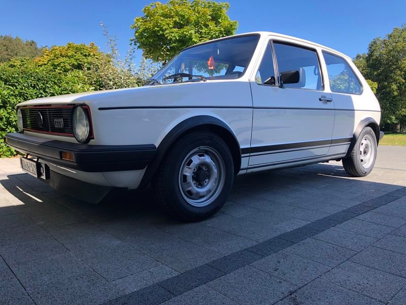

Depuis, j'ai remis les caches d'origine :)

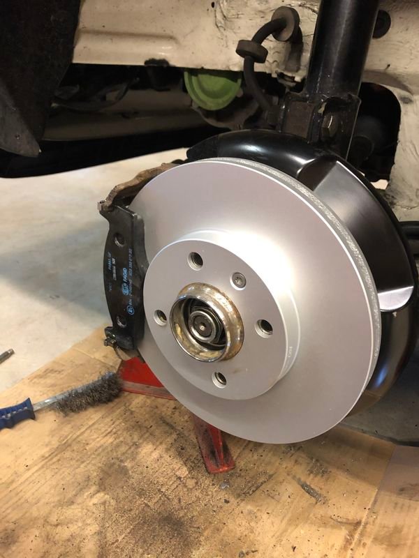

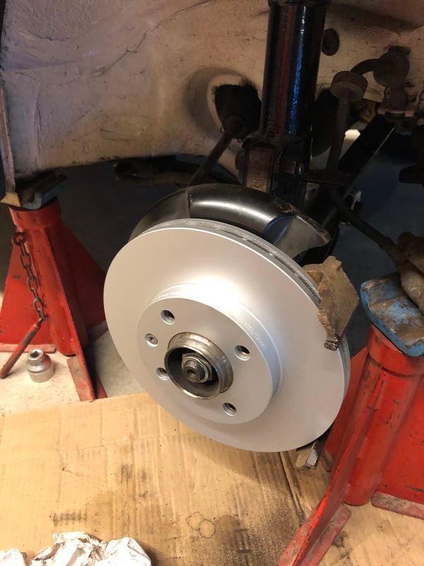

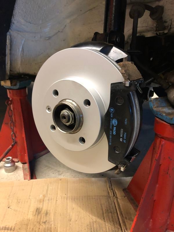

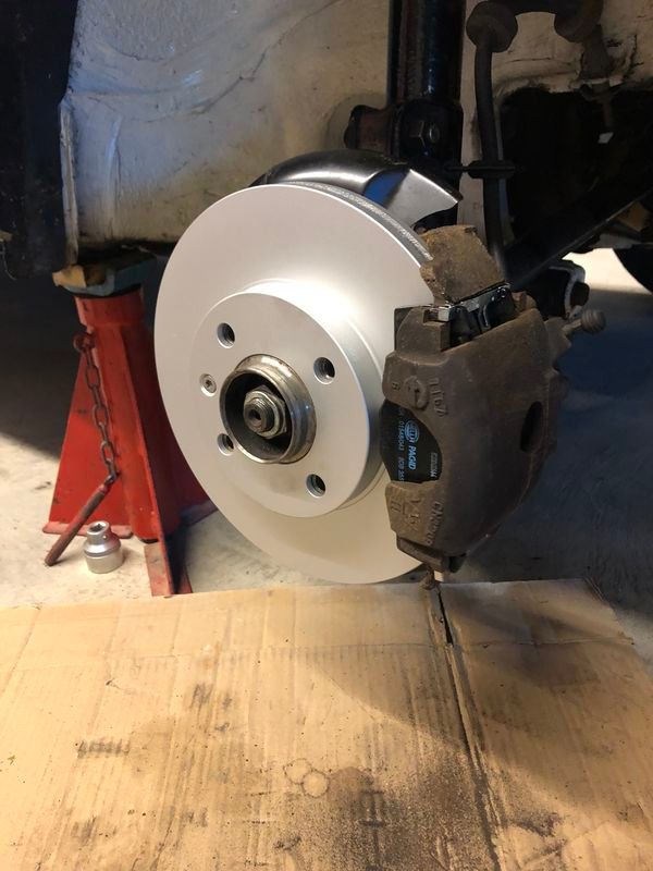

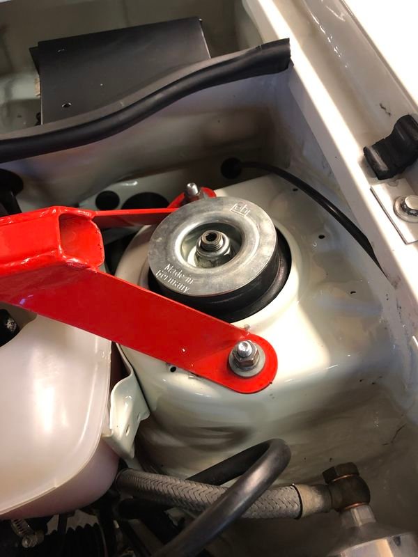

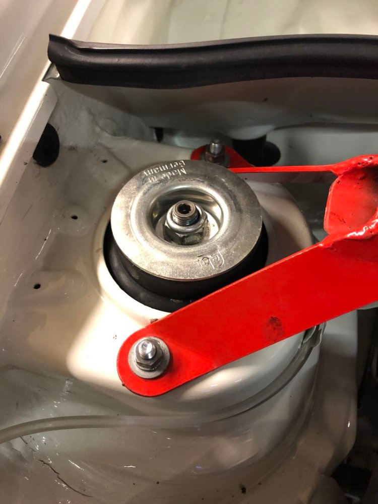

Fin août, nous avons également remplacé l'ensemble des freins et les paliers d'amortisseur :wink:

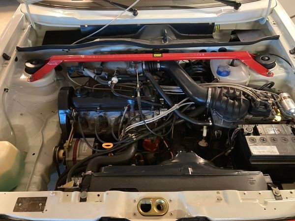

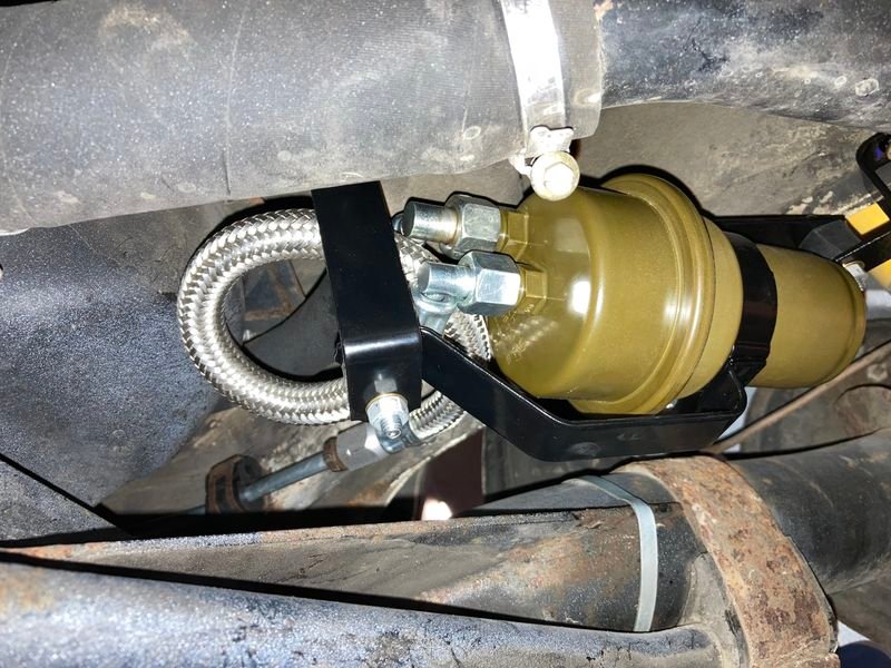

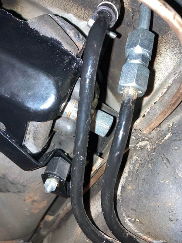

Suite et fin du remplacement du circuit de carburant 8)
Dans un premier temps, montage du dernier tuyau sous la caisse et contrôle de l'ensemble des serrages :
Tuyau 1.jpg (117.93 Kio) Vu 5187 fois

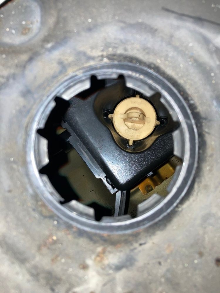

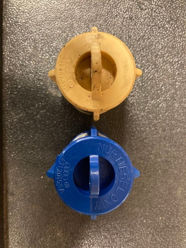

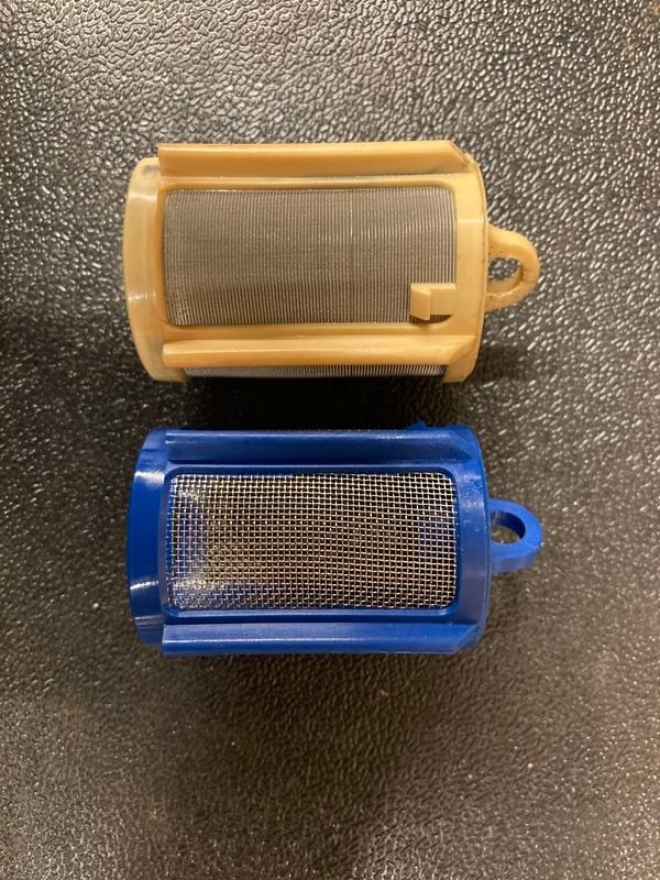

Démontage de la trappe d'accès au réservoir de carburant, très bonne nouvelle, c'est impeccable, pas le moindre résidu de saleté. J'avais commandé un pré-filtre de carburant chez VW. Etka donne une nouvelle référence qui est certes compatible mais le tamis est beaucoup trop gros (en même temps, c'est écrit DIESEL ONLY dessus). C'est quand même un peu limite de la part du constructeur quand même. Après réflexion, j'ai nettoyé et remonté celui d'origine. Sur la photo ci-dessous, on voit bien la différence :

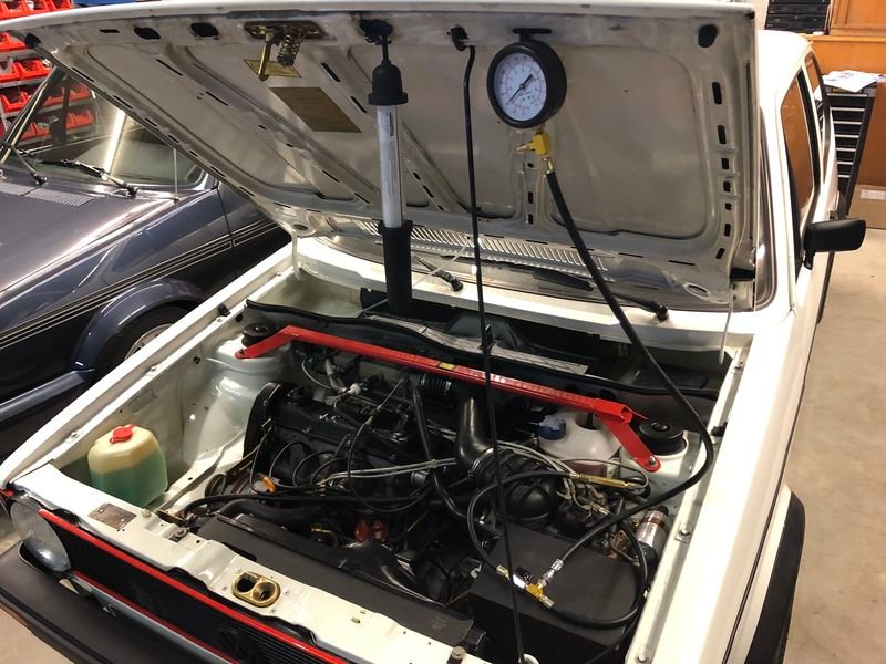

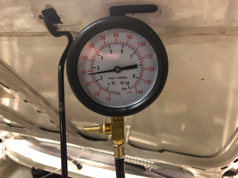

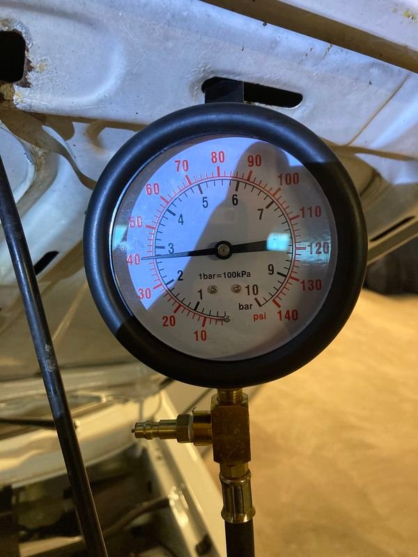

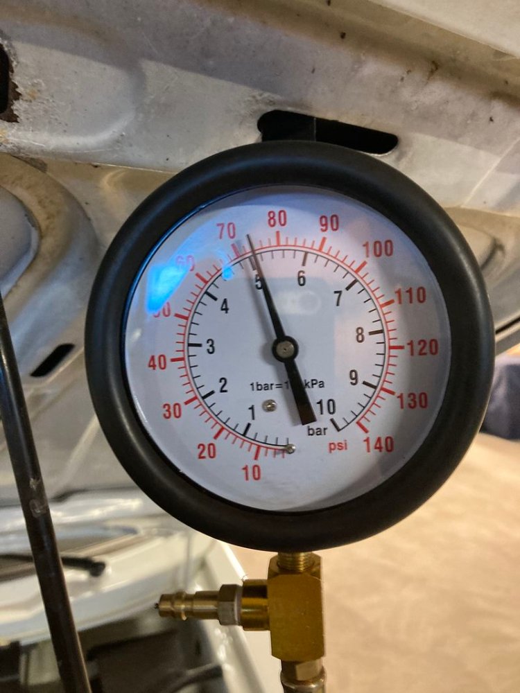

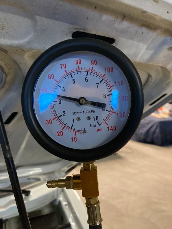

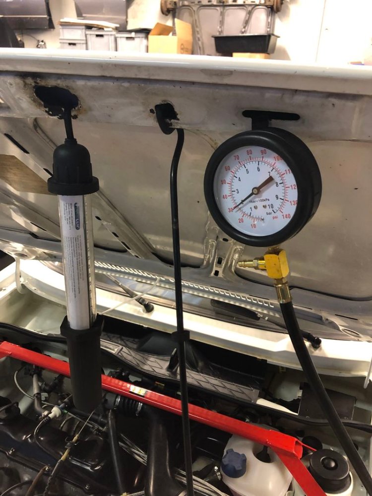

Mise en route de la pompe, contrôle étanchéité et mauvaise surprise, le manomètre indique 4 bars :cry: Aucune fuite pourtant, on suppose une batterie un peu déchargée. Lancement du moteur, elle démarre directement et la pression générale remonte à 5 bars, ouf :roll: Contrôle de la pression de commande à chaud et de la pression de retenue après 15 minutes. Les chiffres sont parfaits :wink:
Pression principale.jpg (106.74 Kio) Vu 507 fois
Pression de commande à chaud.jpg (71.92 Kio) Vu 5187 fois
Pression de retenue après 15 minutes.jpg (81.16 Kio) Vu 5187 fois
Démontage du manomètre et remise en ordre des tuyaux côté moteur, c'est terminé
Je suis très content d'avoir enfin remplacé l'ensemble des composants, c'était un chouette travail qui plus est, très intéressant :wink:

La kit mano Ebay quivabien :lol:
Messages : 1581
Re: La golf 1 GTI Sprint de ludo
Cool!

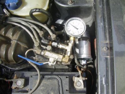

Le mano tu le branche comment sur le kjet ?
Le filtre du réservoir pour lenlever il suffit de tirer dessus ?
Messages : 994
Il se branche entrte le doseur distributeur et le tube coudé à 180° qui va au WUR, comme ça:
Robinet ouvert = Pression de commande
Robinet fermé = Pression principale
Le filtre tu tires dessus avec une gros fil de fer recourbé en faisant attention de ne pas le laisser tomber et pour le remettre, être bien en face des rainures et appuyer jusqu'en butée au fond :up:
