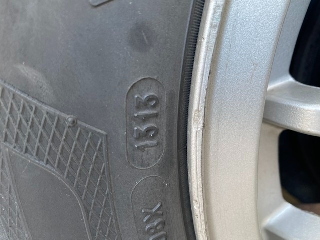

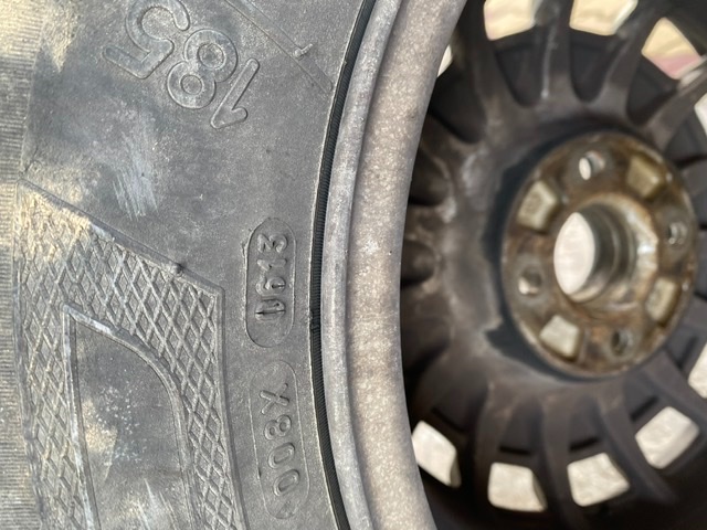

Les pneus sont une priorité car ils tiennent pas du tout la route, l'auto glisse de devant dans les virages dès que la route est humide ou grasse ...beaucoup de pertes de motricités
Devant les pneus ont 8 ans
... et derrière ils ont 6 ans ! 😡 👎
A changer, avant parallélisme et carrossage maison.
RDV pris pour jeudi pour 4 pneus neufs.

0613 ou 1313... à 7semaines près ils ont les mêmes dates de fabrication... :roll:
[David33] VW Golf 2 GTI 16S (03/87) => Semaine remise en état. 🛠🔧🪛
Bils a écrit : mar. 26 janv. 2021 22:250613 ou 1313... à 7semaines près ils ont les mêmes dates de fabrication... :roll:
😱 Ah bien j'avais lu 2015 sur les pneus de derrière.
Erreur de lecture, faut dire qu'avec un 1 et 4 aux yeux, je fais tout juste la différence entre une Golf 1 et Golf 2.
Bien vu !👍

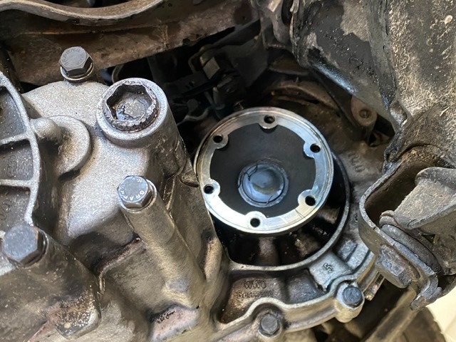

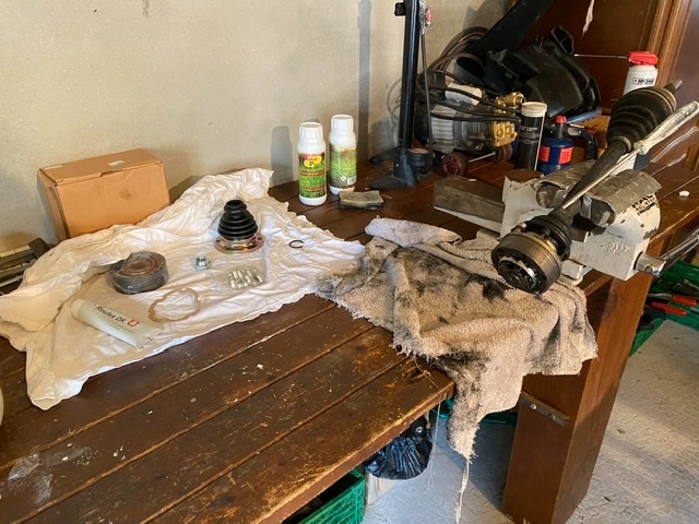

Remplacement cardan côté boite côté gauche :
Petit rappel : Cela fait des mois que je galère à un supprimer un bruit de "crac crac crac" quand je tourne à gauche.😤
Plusieurs personnes ont essayé l'auto, rien de bien convaincant, beaucoup pensent que c'est côté AVG.🤷🏽‍♂️ Le soufflet de cardan côté roue AVG était réparé à la colle pare-brise par l'ancien proprio ou son garagiste -> piètre réparation, je vous l'accorde.👎
J'ai donc changé le soufflet au mois d'août. Le bruit "crac crac crac" persistait toujours. :twisted:
Fin Octobre, la noix de cardan a été remplacée. Lors de la phase de remontage, le soufflet de cardan côté boîte est trouvé déchiré et un jeu semble apparent sur la cardan côte boite. :shock: Son remplacement s'impose aussi :suspect: :biensur:
Les aléas de la vie,🤷🏽‍♂️ d'autres soucis sur la GTI 16S ont fait que ce n'était pas la priorité une. La Golf ayant fait quelques milliers de kilomètres, je n'étais pas à 500 kms près ! :biensur:

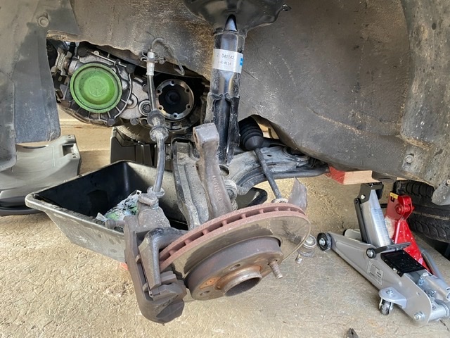

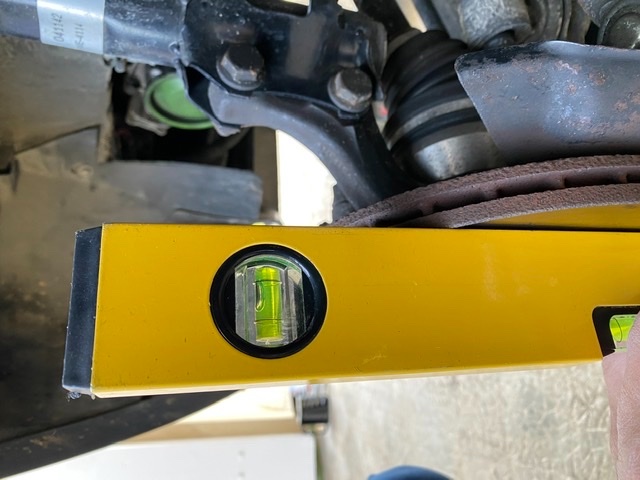

Cet après-midi, profitant du soleil,☀️ début du remplacement du cardan côté boîte
D'abord, prise de repères pour le carrossage
La dépose de la cardan se fait sans souci. :up:
Lors de la mise en place de la nouvelle noix de cardan, sur l'arbre, une bille est sortie, .... la s*******, elle est tombée, elle a roulé... ouf quelques secondes pour la retrouver ... vite remise à sa place. 🥴
Lors de la dépose, quelle fut la surprise de voir qu'il n'y a pas de serflex qui tient le soufflet de cardan ! :bizarre: J'ai regardé sur le soufflet côté droit, c'est pareil. Je ne trouve pas cela normal. :shock: :twisted: Le soufflet bouge, sur l'arbre de transmission :twisted: :tefou:
J'ai des vieux serflex, en stock. J'ai voulu en mettre un, ils sont tous trop larges.
Je pourrai étirer le soufflet, mais il perdrait de son élasticité, et donc se déchirerait rapidement. Donc pas possible. Reste la solution d'un petit collier plastique, moins agressif. Je vais aller en acheter demain.

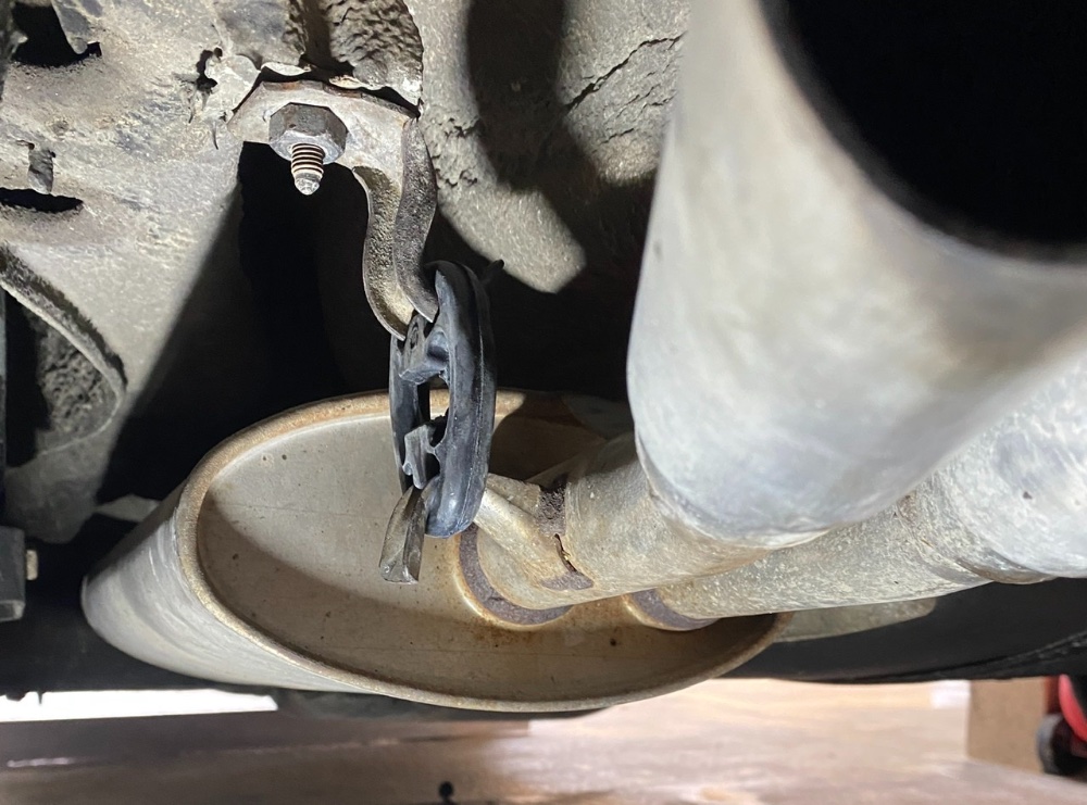

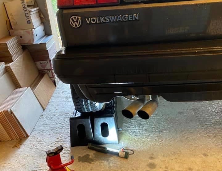

Deuxième silent-bloc échappement AR cassé :
Bizarre qu'il tirait au renard ! 😱😤👎
Pour commencer, j'ai inversé le sens de la patte qui est fixée au châssis.
J'ai mis un silent-bloc plus petit, renforcé de Mercedes.il y une ferraille dans le caoutchouc. 1,86€ chez APS (Lanenne dpt 40)
Je trouve que c'est nettement mieux, ça ne tire plus de travers et le silent-bloc est vertical.

La position d'origine permet d'éviter le déplacement latéral... Même dans ton coin, il y a des virages... des fois...

Ivan a écrit : mer. 27 janv. 2021 15:18 La position d'origine permet d'éviter le déplacement latéral... Même dans ton coin, il y a des virages... des fois...
Sinon, cool pour le démarreur :up:
Imagine les virages supplémentaires si je roule bourrer !!!🥴
