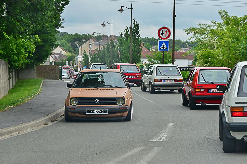

Bonus : devinez qui j'ai rencontré le week-end dernier entre deux séances de chasse à la pièce :P
golf days 2015.JPG (105.59 Kio) Vu 1719 fois

SUPREM ?
Re: Madame se fait une beauté
S'il aime peindre sa voiture à la bombe et la mettre "dans le sol", alors c'est certainement lui :lol:
Vous avez fini de critiquer ... les belles Jetta !!! :x
:lol: :lol:
Je ne vois pas de Jetta ici moi...je vois une Golf 2 avec un coloris non référencé et un pc avant avec un liseret rouge. Ca doit sûrement être une GTI très rare ; qu'est-ce qu'on attend pour lui donner sa carte de membre :lol:
Je ne vois pas de Jetta ici moi...je vois une Golf 2 avec un coloris non référencé et ...
:nontsstss: Et non ... ce n'est PAS une Golf, mais bel et bien une JETTA avec une calandre et des ailes de Golf ! :roll: :wink: :lol:
Je savais, c'était juste pour la blague :D

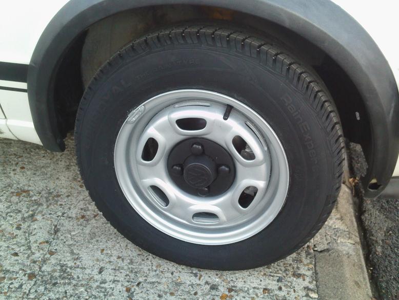

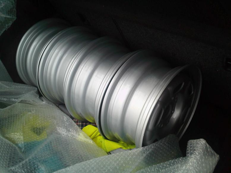

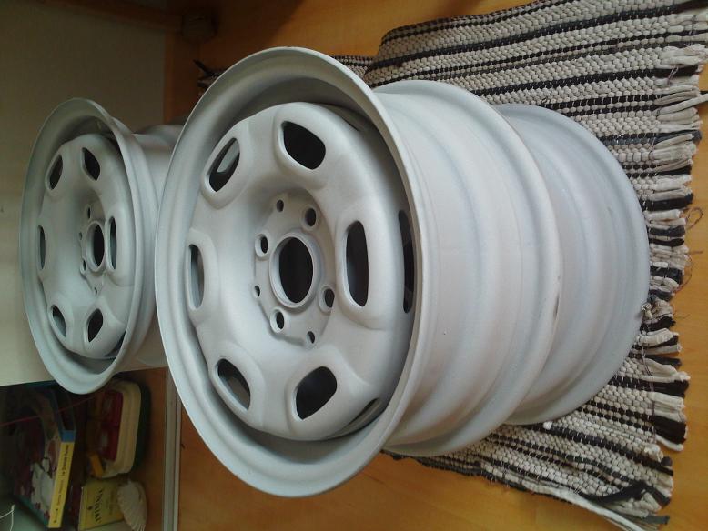

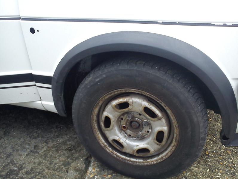

Salut, quelques news à propos de la voiture : je me suis enfin décidé à aller chercher une plage arrière propre et non percée, et mon stage ne me laisse pas suffisamment de temps pour travailler sur la voiture le week-end, donc j'ai confié à un mécano le remontage de mes ressorts d'origine sablés et repeints. Fini les Eibach en -30 et la voiture qui pique du nez ! :up: Les biellettes et rotules de direction ont également été remplacées.
Et puis, un doux rêve que je caressais depuis que j'ai la voiture : refaire les jantes et changer les pneus. Ivan les a vus, il les a trouvés pour le moins...usés. :lol:
Après sablage
Après sablage
Ca rend un peu mieux qu'avant
Ouverture et contre-carrossage à l'avant-gauche : j'attendais ce passage au parallélisme depuis longtemps !!

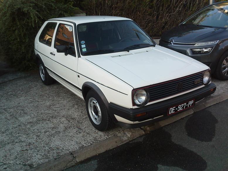

Et voilà. Ca commence à bien rendre. :D Après le parallélisme, en montant dans la voiture, les roues étaient droites et le volant était droit et plus à 45° comme avant. Ca m'a fait drôle, j'attendais ce moment depuis tellement de temps. :) J'ai trouvé des caches noirs chez Audi pour les capuchons d'écrous antivol. Des écrous standard VW ça se monte dessus ?
