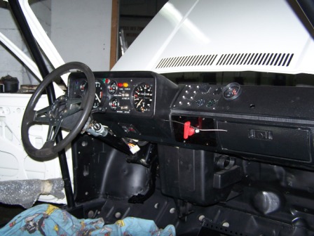

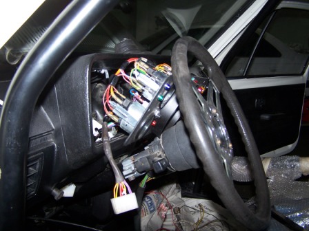

D'autres photos montage tableau de bord

plus de rallye.... pour le moment :) cela sera Golf groupe 4 mais en petit feux/tableau de bord phase 1 pour passer en groupe 2 éventuellement.

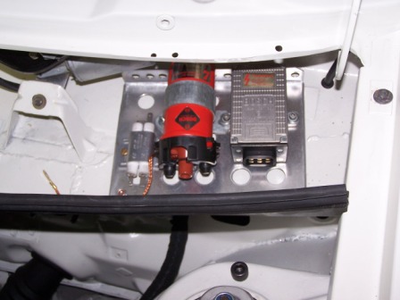

Merci Nicolas ce n'est pas une pause estivale mais la préparation d'une voiture en groupe A7
et la réparation d'une kit cars mon pris beaucoup de temps.

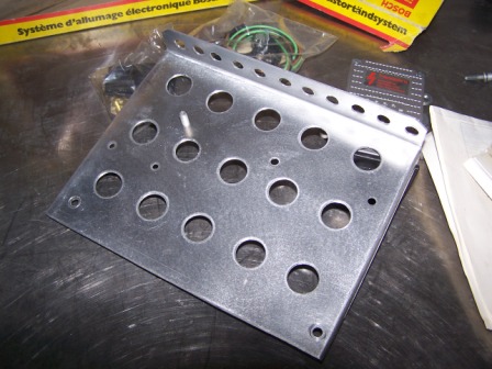

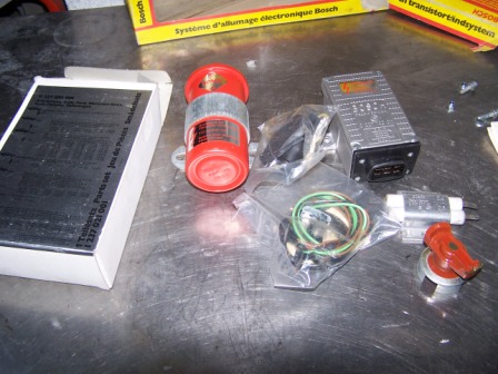

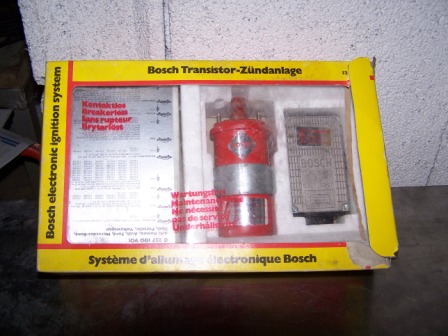

Mais je n'ai pas perdu mon temps dernière trouvaille ( merci tony)
tout neuf dans le carton d'origine !

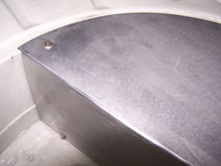

fabrication du support en alu
en attente de la livraison moteur boite

La classe le kit transistor + effet hall!
Tu pourrais nous confirmer la référence?
mpracing31
Messages : 125
Enregistré le : sam. 2 avr. 2011 19:43
Localisation : perpignan
Re: UNE GTI 1978 EN VH
Message par mpracing31 »
Ref BOSCH 1 237 021 001 :wink:
Merci!

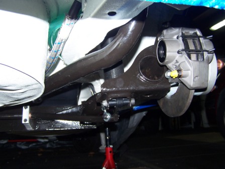

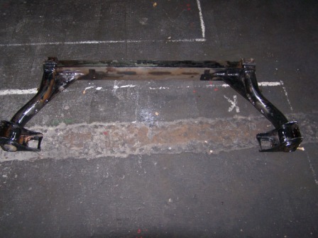

Vue les photos postés par les autres membres du forum cela me motive à avancer dans mon projet.

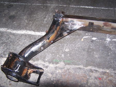

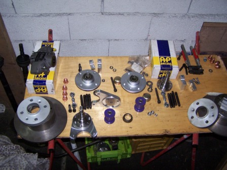

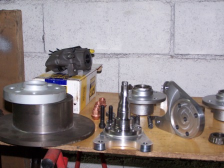

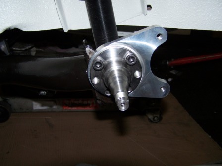

assemblage du train arrière vue d'ensemble des pièces dont certaines ont été usinée spécifiquement en machine à commande numérique
l'ensemble du train ar à été repris au niveau des soudures

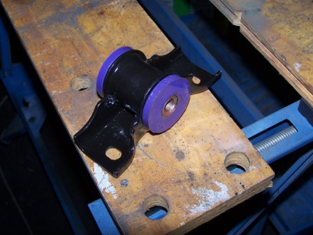

pose des silent blocs
pose des portes moyeu

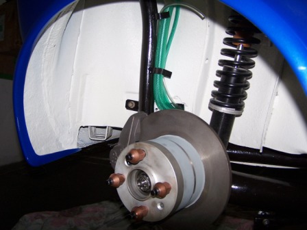

pose de l'ensemble avec disques et étriers
vue de l'ensemble posé

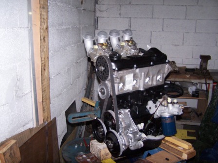

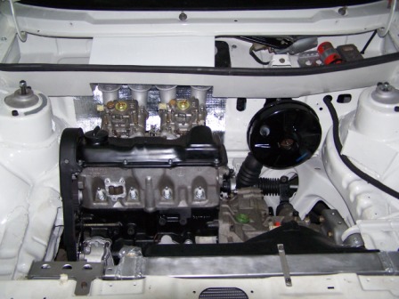

prochaine étape la pose de l'ensemble moteur boite avec l 'arrivée du moteur 1.6 eg groupe 2

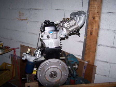

Joli travail, j'aime bien les cornets de carbus!

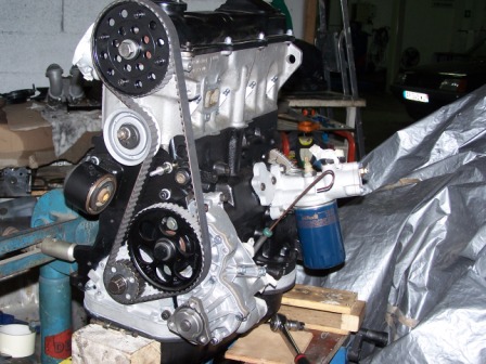

mpracing31 a écrit :prochaine étape la pose de l'ensemble moteur boite avec l 'arrivée du moteur 1.6 eg groupe 2
Prochaine étape la pose du cache courroie de distribution, surtout en rallyes!

Merci billb tu as raison pour les caches distributions mais sur se moteur bloc H
je ne les pas si tu as une idée pour les trouver ou si quelqu'un sur le forum
peut m'aider je suis preneur !ainsi que la jauge à huile

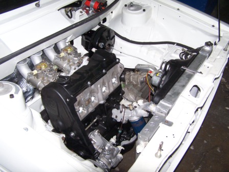

N'écoutant que billb ( seul la parole des anciens est crédible ) montage des carters de distributions et pose de l'ensemble moteur boite :up:

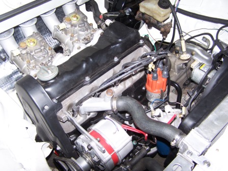

le remontage se poursuit avec le montage et la remise en état de l'alternateur , la pose de l'allumeur , durite d'eau etc ......

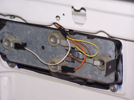

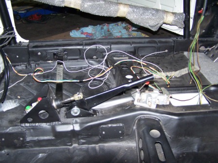

Confection du faisceau électrique rien ne seras repris de l'ancien trop oxydées ! :geek:

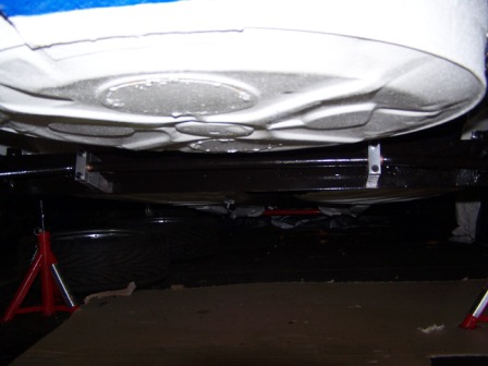

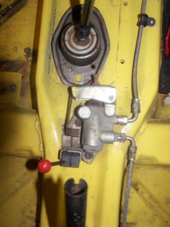

pose du frein à main hydraulique et son répartiteur

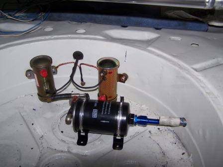

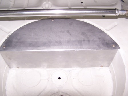

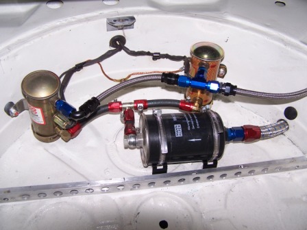

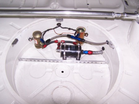

et enfin la pose des pompes à essence dont une secours positionnées dans le logement de la roue de secours

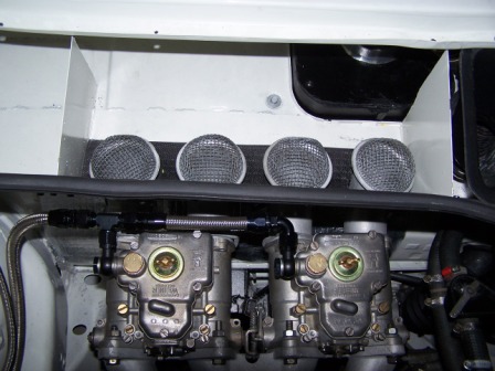

Bravo pour le travail toujours très clean! :bravo: Je suppose que tu as prévu d'isoler tes pompes de l'habitacle et que tu vas poser un couvercle par dessus, en quelle matière?
Un répartiteur de frein à main hydraulique !!!??? Tu peux développer?
Je pense que ce doit être un fàm et un limiteur de freinage réglable, indépendants l'un de l'autre, non?

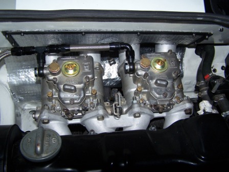

Je regarde les photos du moteur en place et les cornets de carbus demandant une découpe de la tôle; on dirait que tu as construit un caisson qui empêche les carbus de prendre l'air frais de là-haut et l'oblige à respirer celui réchauffé par l'échappement, tu annihiles le bénéfice de ces cornets à 90°!!

Tu as raison billb c'est bien limiteur réglable par une vis qui ouvre le piston sur le devant du limiteur celui-ci sera réglé sur le banc de freinage
une came extérieur permet en plus de définir plusieurs réglage en plus soit pour le limiter soit pour l'augmenter le freinage Ar cela dépend
sur quel base initiale tu as réglé ton limiteur .
2010 golf course 010.jpg (49.79 Kio) Vu 5244 fois
Pour les cornets la photos est mal prises l'air circules en arrières une barrières thermique souple isolera le compartiment moteur et les cornets
le couvercle au dessus peut être enlevé des essais seront effectuer pour voir la meilleure solution .
d'autres photos seront mise en ligne
Pour les pompes à essence un coffrage en alu est en cours :)

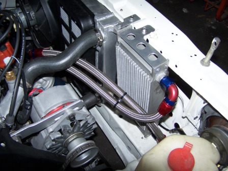

Suite et finition de la boite air et pose des durites carburant
vue de dessus
les durites d'huile sont aussi posés
les pompes facet et le circuit carburant sont finis
les durites pression sont en téflon recouvert de tresse inox des raccords spécifique sont utilisés
avantage pas odeur, résistant mieux à la pression ,plus léger montage aussi moins cher que du goodrich
le montage est identique que pour les flexibles de freins un bague alu permet de sertir le raccord
enfin le demi coffrage alu avec fixation vis camloc
