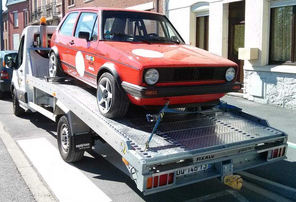

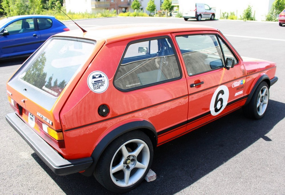

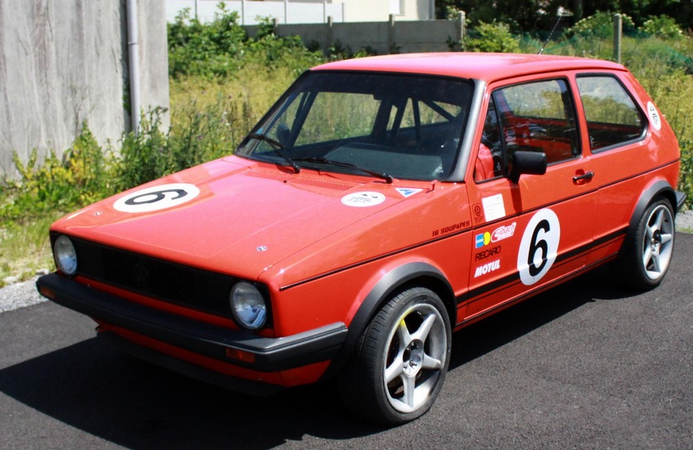

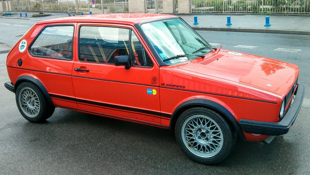

Voilà la voiture quand je l'ai achetée en mai dernier:
Après quelques mois de stockage dans le pas de calais (le temps des travaux de mon nouveau garage), on récupère enfin la voiture!
Fin aout:

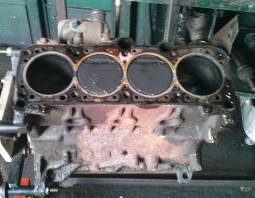

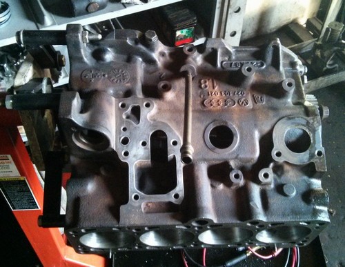

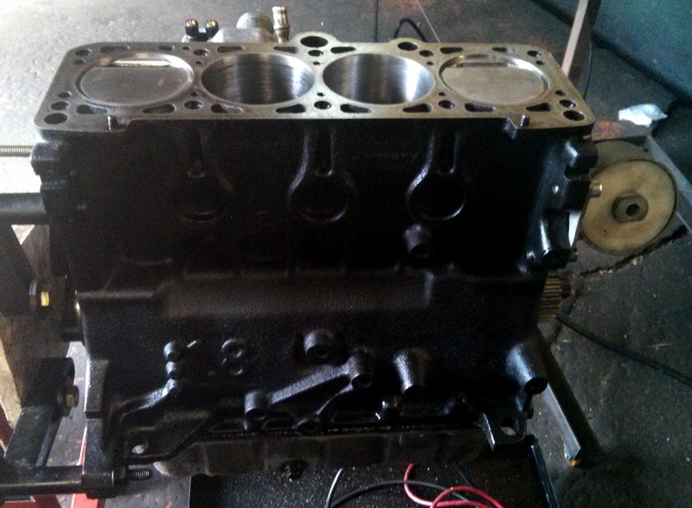

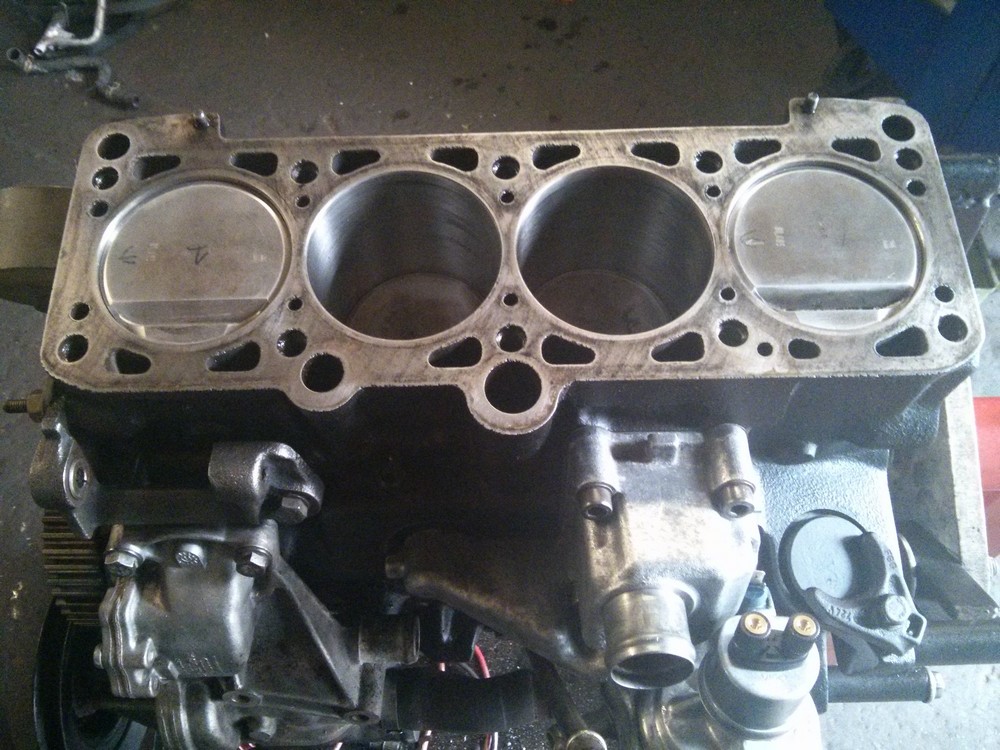

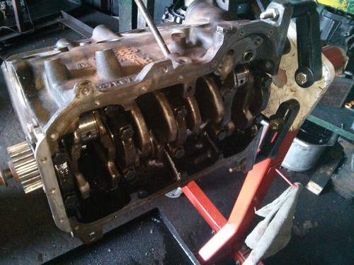

Côté moteur, ça a été un peu compliqué...
Je voulais que la voiture tourne pour Spa, et du coup, je voulais m'orienter sur un moteur d'origine.
J'avais un KR dans ma vieille G2 de 88. le moteur avait entre 530.000 / 550.000km. Je l'avais refait à 400.000 mais il présentait quelques défauts:
culasse fêlée, et un cylindre endommagé: du LDR avait corrodé le métal.
D'un autre côté, je récupérais un autre KR avec un historique inconnu. Constat:
- culasse OK mais complètement encrassée et poussoirs un peu rayés.
- bas moteur assez moche... pistons bien rayés, tourillons de vilo également. coussinet d'arbre intermédiaire cassé.
Du coup et pour limiter les coûts/durée des travaux, je décide d'essayer de récupérer le bas moteur du 1er et la culasse du 2ième.
-> changement de tous les joints
-> rodage des soupapes
-> mise en place des poussoirs de la culasse 1 sur la culasse 2

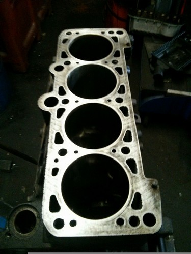

-> rattrapage de l'état de surface des cylindres en faisant un honage
-> changement des segments
-> coup de propre
Désolé pour la qualité des photos, j'ai dû travailler vite pour que la voiture soit prête pour Spa!

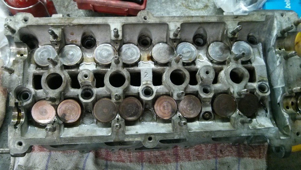

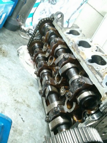

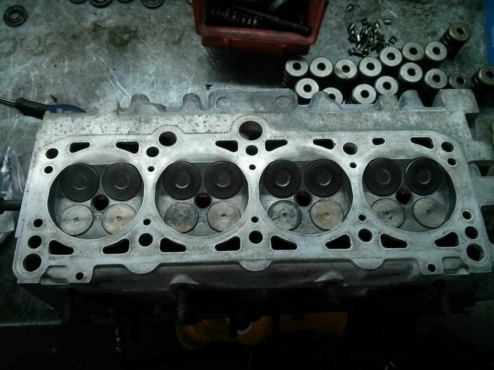

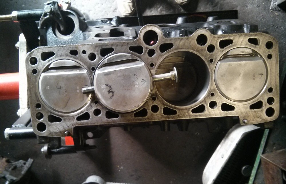

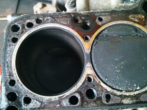

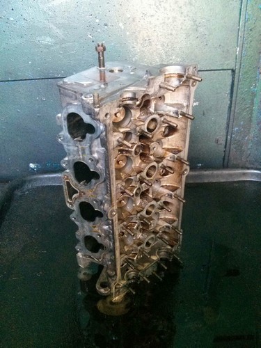

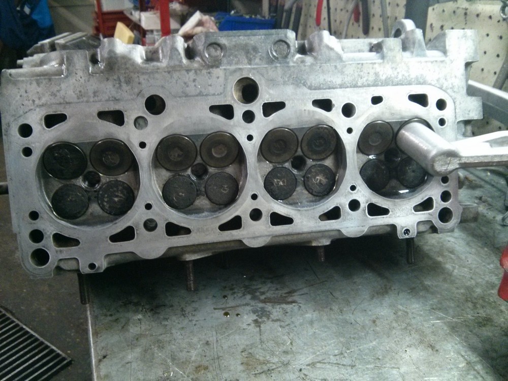

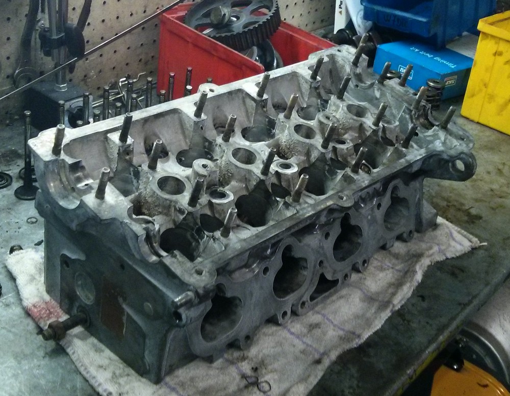

Travaux de la culasse:

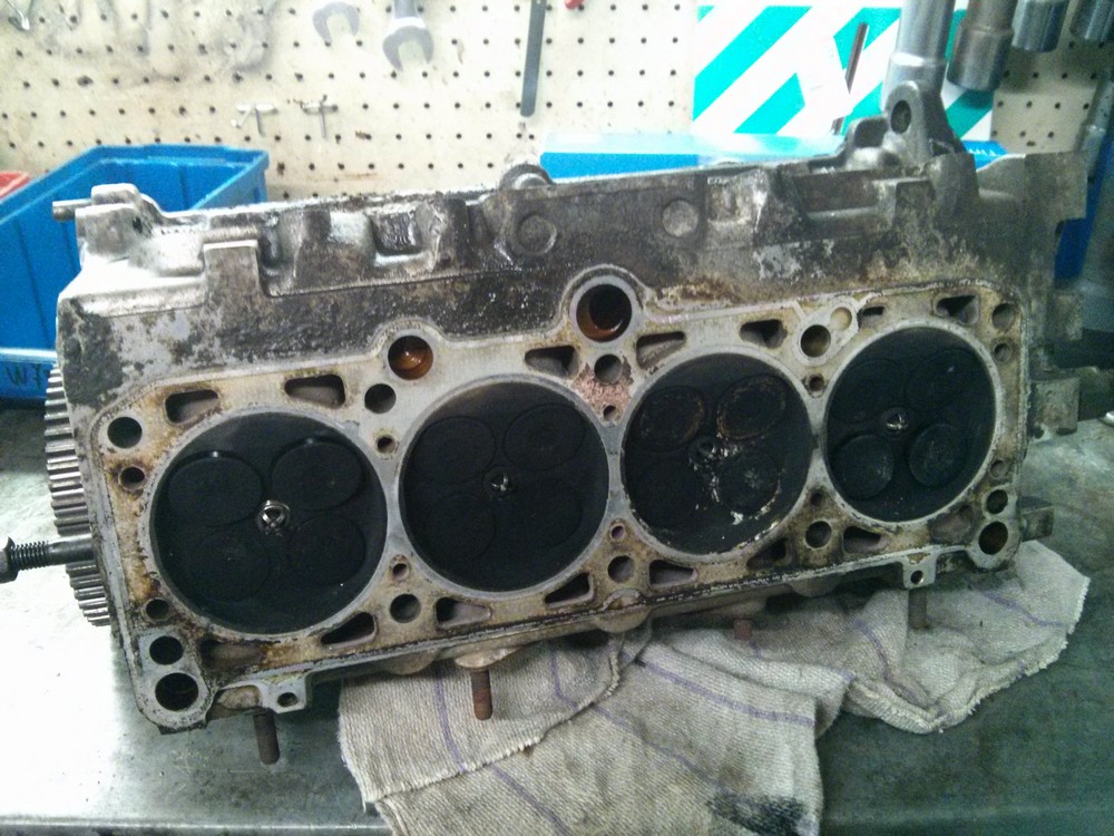

La culasse n°2. On peut voir des traces de LDR et des traces de gaz entre 2 cylindres. Mais à part des poussoirs un peu abimés, la culasse est utilisable.

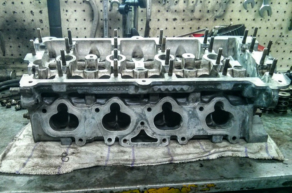

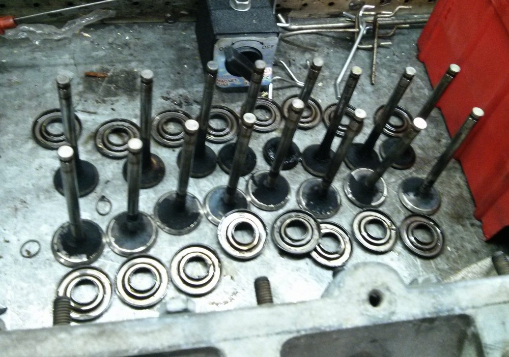

Après un petit nettoyage, j'attaque le démontage des soupapes.

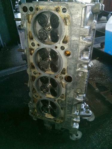

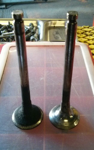

Avant /Après.. ça fait du bien!

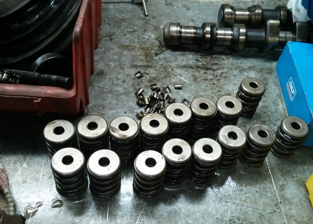

Après inspection des guides et changement des joints de queue de soupape, on remonte!

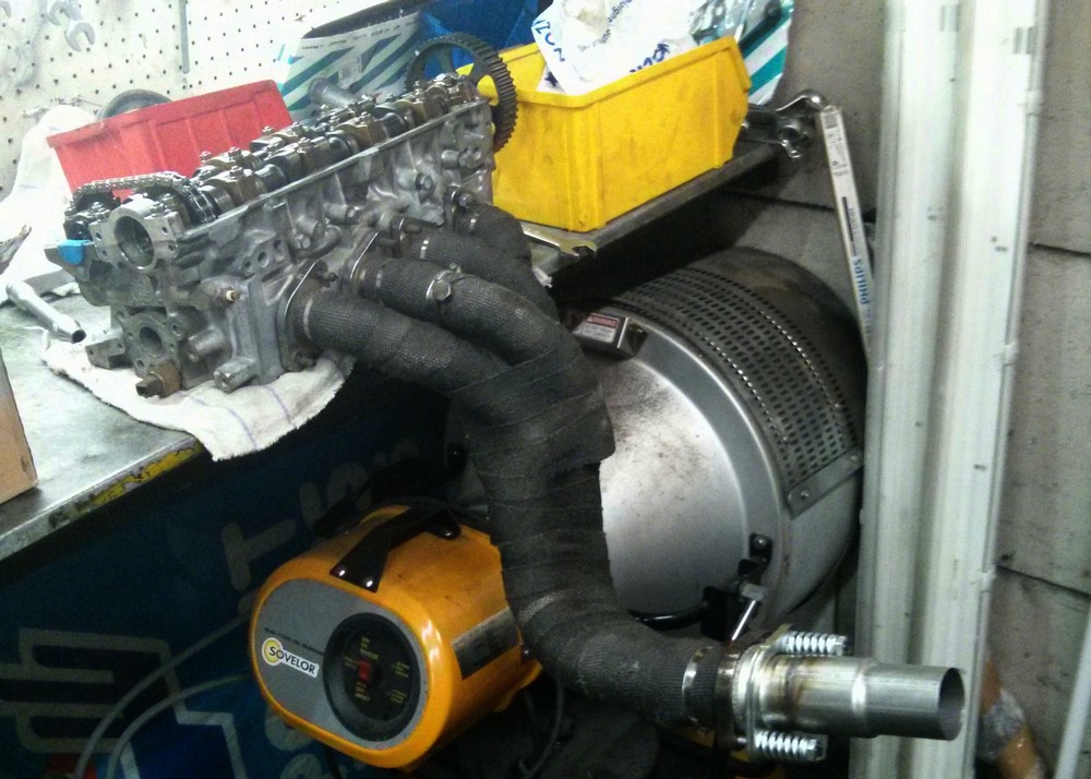

Montage à blanc du collecteur. ça passe plutôt pas mal sans forcer! Merci Andy!!<br />On voit également le demi compensateur avec de l'autre côté un adaptateur et une réduction pour se connecter sur la ligne jetex.

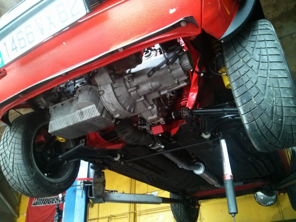

Quelques photos de plus à la demande générale :megaloldebile:

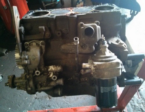

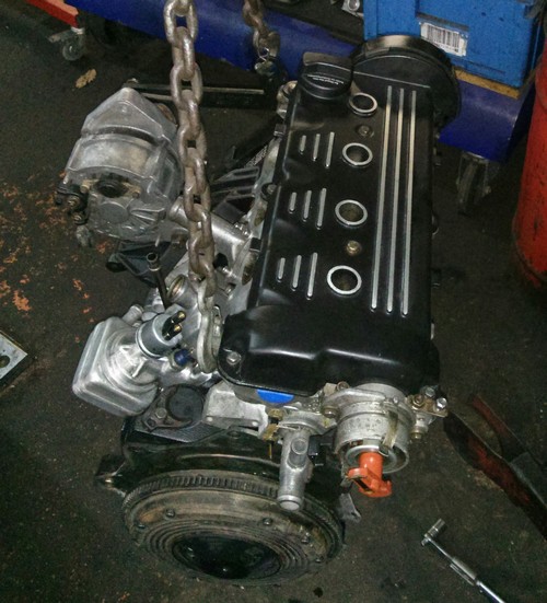

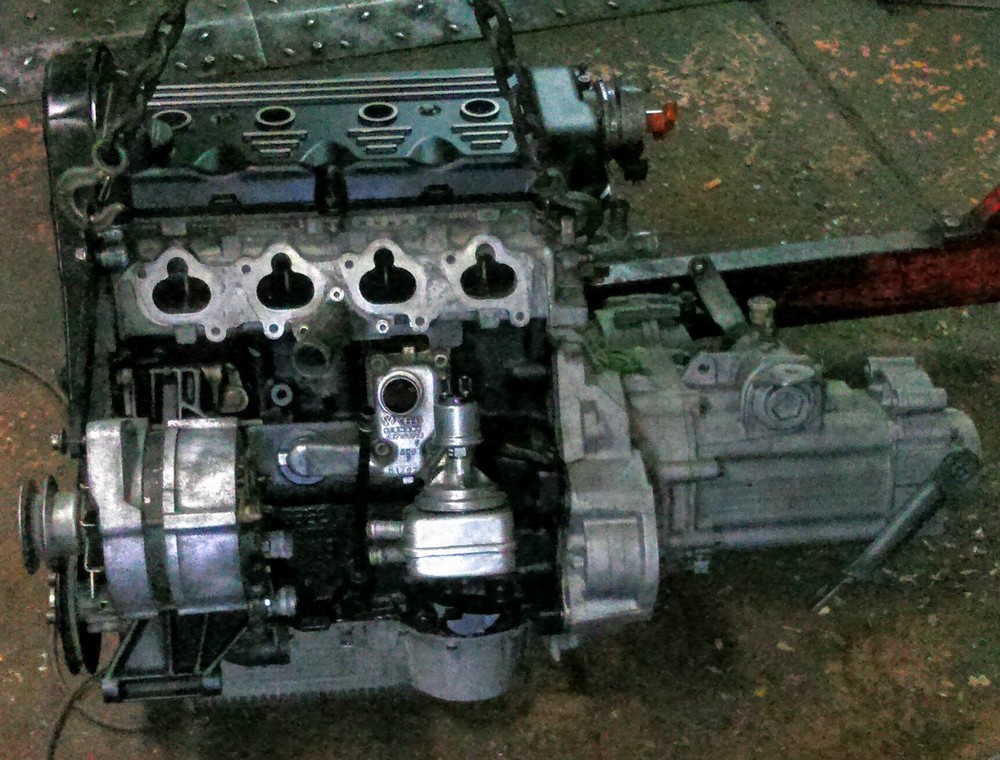

Le moteur
Le moteur

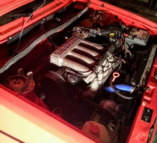

Et voilà, papa dans maman!

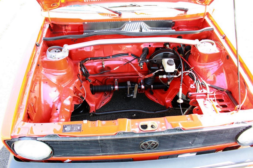

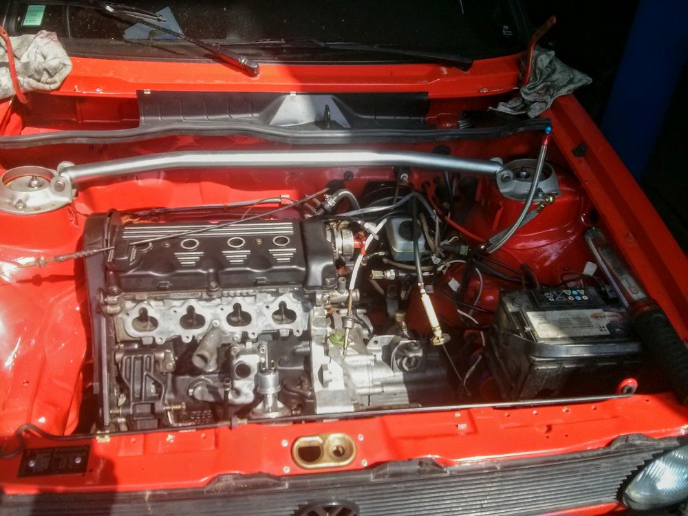

sous la jupe
sous la jupe

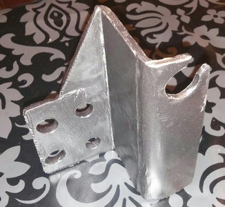

La pièce qui m'a bloqué! j'ai gardé le boîtier papillon de la golf 2, donc pas de support de câble d'accélérateur. 3h de boulot car c'est  du 4mm d'épaisseur!!

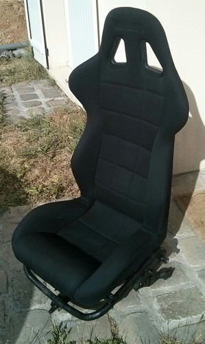

Les baquets de Sgane nettoyés et re-teintés.

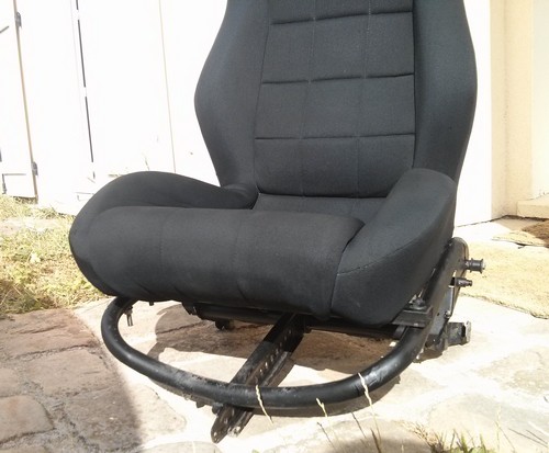

Supports de siège maison, à partir de sièges de golf 2
Les deux copines dans leur nouvelle maison
