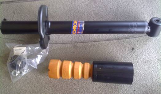

bastianos a écrit :C'est une des maladies, sur le G60. Ca s'affaissent souvent de derrière. Silent bloc de barre stabilisatrice :?:
J'ai un peu ce souci sur mon 8s. Surtout réservoir plein. Une fois presque vide, c’est jolie.
Je vais changer mes silent bloc arrière pour voir ce que cela donne et peut être mettre une rondelle de calage aussi.
Thomas

Je les ai changer avec les amortos sur ma cup, j'avais 1 bon cm d'écart entre les vieux et les neufs :wink:
Re: [VWSam] G60 ED.One + GTI '86
Un bon vendeur de pièces m'a trouvé des amortisseurs avec bagues d'appoint pour éviter que l'arrière ne s'écrase.
Même fortement chargée la voiture reste de niveau.
Je vais les chercher demain et après montage je vous dirai si c'est efficace.

J'attends ton info Jide ;)
Merci pour l'info Thomas ;)

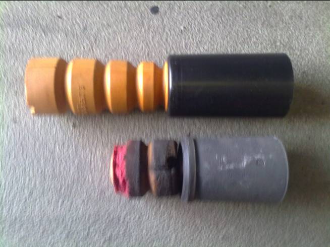

Salut Châtelain :coucou:
J'ai monté les amortisseurs neufs. La bague plastique est plus longue que l'originale et sert de butée.L'ancienne est bien endomagée et nettement plus courte Je te dirai si la voiture chargée baisse moins.
La photo est de mauvaise qualité mais montre la diférence de taille des butées montées sur la tige de l'amortisseur.

Ce qui sert de butée est la parie jaune.
Pour ceux qui sont descendu tu as des butées sur mécamachin en fonction du type de rabaissement.
