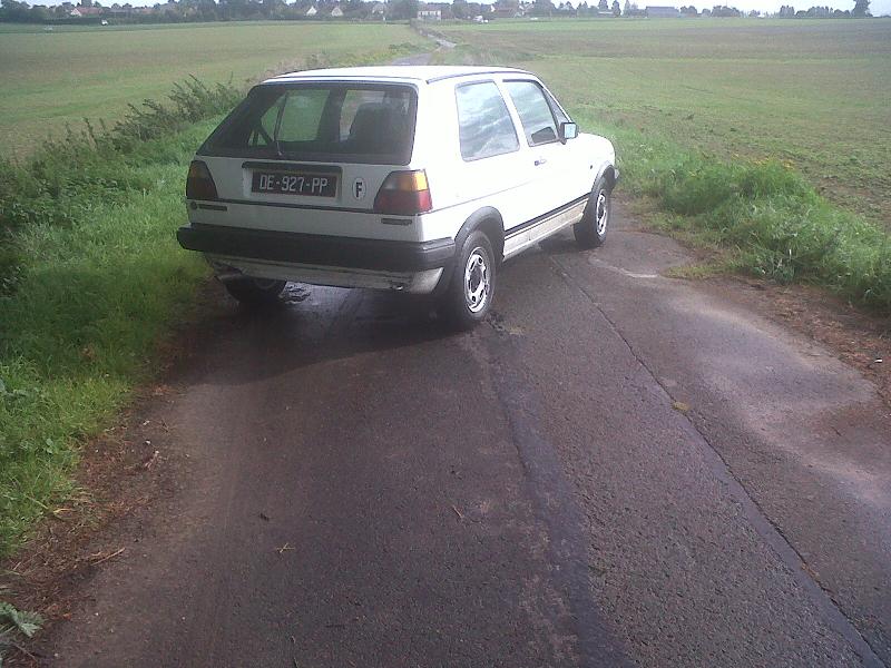

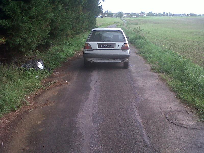

Mais les activités de ce matin consistent surtout en le réglage du limiteur de freinage arrière :
Avant (freinage à 50 km/h) :
Après
Après
Réglage qui m'a paru presque magique puisqu'à aucun moment je n'ai tendu le ressort, il fallait mettre la vis de réglage en butée pour que celui-ci tienne dans son logement ! :bizarre: Du coup j'aimerais bien avoir vos avis là-dessus même si je sens que cette histoire va se finir avec un limiteur neuf.

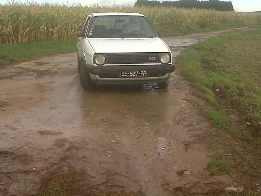

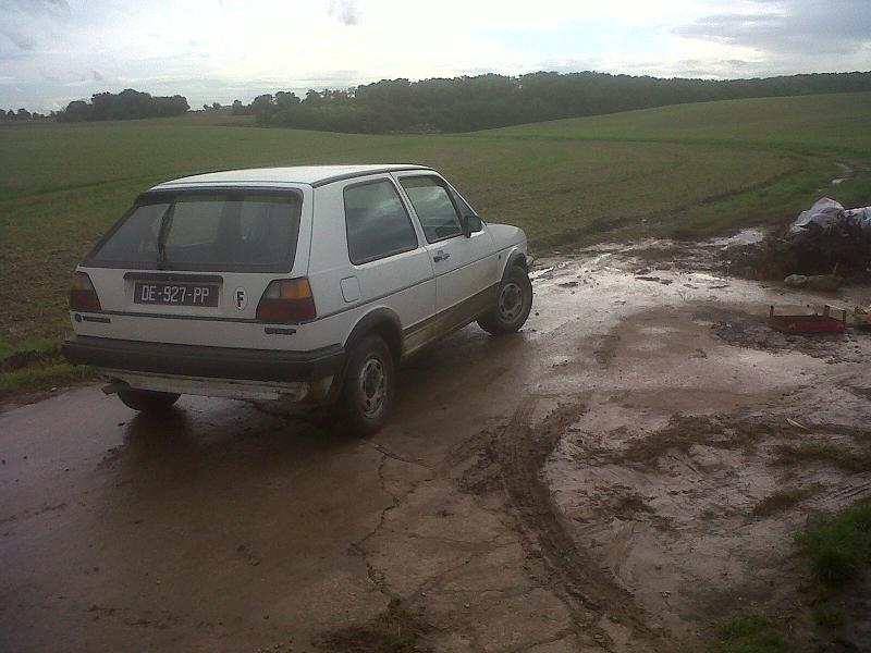

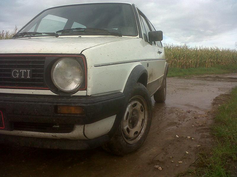

Et puis, juste à côté du chemin que j'utilisais pour les tests il y en avait un autre bien sympa et gras à souhait, du coup j'en ai profité :vroum: et puis, la boue lui va si bien :moche:
Je dois avouer qu'à un moment j'ai été tenté d'y aller

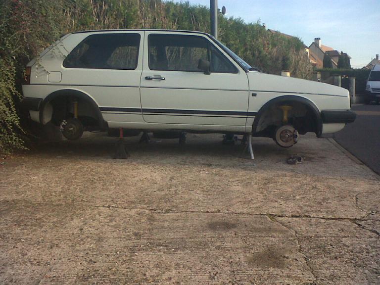

Salut à tous, voici quelques nouvelles à propos de mon vaisseau spatial
Le vaisseau spatial en question

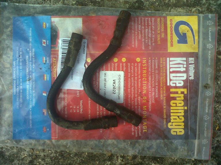

Des mois ! Ca faisait des mois que je devais changer les deux durites souples que j'avais oubliées de remplacer l'an dernier, pour leurs homologues tressées, bien plus performants et résistants à l'épreuve du temps :up:
Allez hop, à la benne !
Le petit souci c'est que j'ai pas encore une super méthode pour purger mes freins, donc la purge n'a pas marché :moche: je m'y remets en fin de semaine.

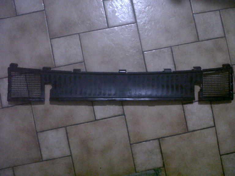

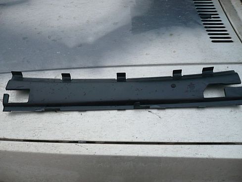

PETIT BONUS : j'ai récupéré ça sur une GTI qui a connu pendant un court laps de temps le forum, ça existait en 84 ? Référence VW 191 819 595.
Modifié en dernier par Fr@nky le lun. 14 déc. 2015 22:56, modifié 1 fois.
Messages : 1812
Re: Madame se fait une beauté
c'est quoi?
Récupérateur d'eau sous les grilles de capot.
Messages : 1812
Ah ok merci.
Ca se clipse sous le capot ou ou niveau du compartiment moteur ?
Sous le capot.
Il existait en 84 ce truc là ? :bizarre:

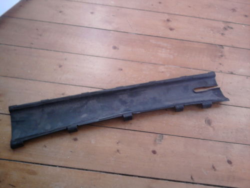

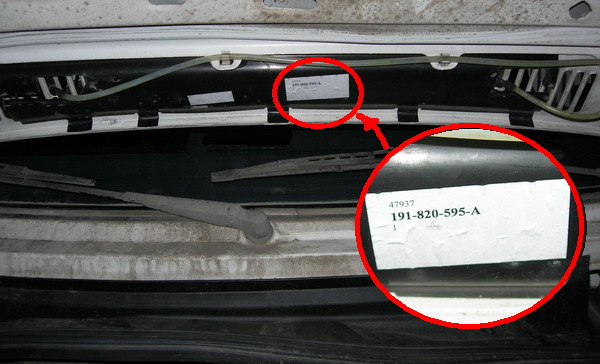

Fr@nky a écrit : PETIT BONUS : j'ai récupéré ça sur une GTI qui a connu pendant un court laps de temps le forum, ça existait en 84 ? Référence VW 191 819 595.
En cherchant avec cette référence sur le net on en voit un qui la vend comme provenant d'une G60, j'en ai trouvé 2 autres modèles:
Et celui qui est sur la mienne, aussi 191 819 595:
Dans l'attente d'élucider le mystère qui consiste à savoir si oui ou non la sacro-sainte maison-mère montait ce récupérateur d'eau en mai 84 je suis parti avec la voiture et des potes à Amsterdam quelques jours pour visiter la ville, flâner chez quelques disquaires et visiter les musées environnants, pas plus :herbe:
Il en ressort que : aux Pays-Bas ils n'ont pas de SP98 :triste: et qu'à partir de 80-90, la roue avd tremble au freinage. J'ai levé la roue en question et ai réussi à la faire légèrement bouger à certains moments => roulement HS ? Il a un an et mes silentblocs de triangles ne sont pas au top de leur forme, même si le problème ne se situe qu'à droite. Et la poignée de porte passager commence à faire des siennes, on m'a parlé d'une patte à tordre pour régler le souci :bizarre: Autrement RAS, rouler avec la voiture est toujours un plaisir. Les sorties de péage le sont aussi !
On trouve la référence à partir de 85, en 86 seulement, il est précisé pour voitures avec filtre à poussière et à pollen, ensuite sans précision.
