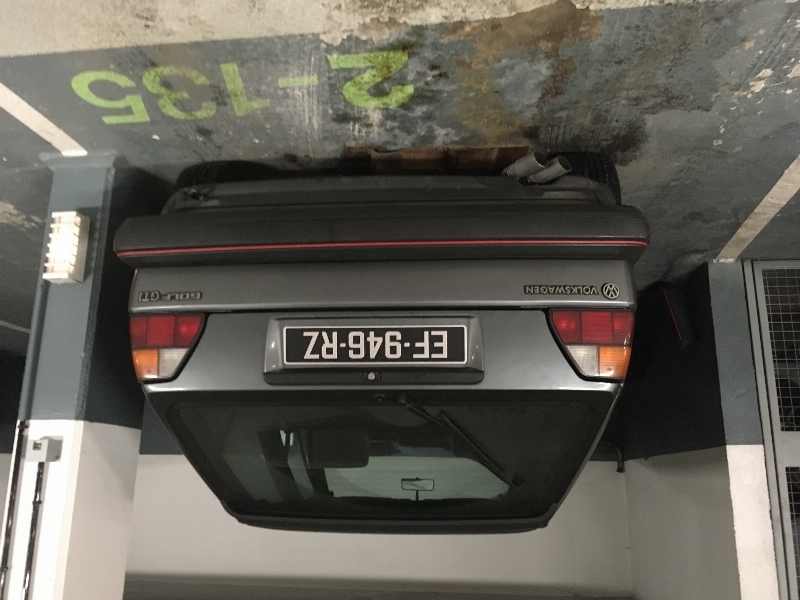

Petites photos de saison ! C’est rare par chez nous !

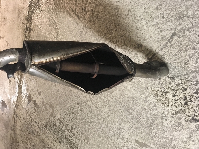

Je ne sais pas si ce peut être lié à mes coupures moteur mais hier, en voulant décrasser un peu la petite, je décide de pousser le second et troisième rapport. J’y vais donc pied au plancher et là en fond de seconde ( env 6.000trs ) un gros BOUM, je sens l’arrière de la voiture sursauté, et puis ensuite un bruit de big bloc américain avec de fortes odeurs d’échappement !
Une petite photo pour illustrer mes propros :
Une idee de ce qui a pu provoqué ça ? Je pense partir sur un Walker pour le silencieux, des avis ?
Le pot était un « no name » à 50€ et monte depuis 2009 avec env 50.000kms dans les dents
Merci à tous et bon week-end !
Re: Yannis et son EV
La Golf étant mon seul véhicule actuellement je n’ai pas pu attendre une bonne occasion ou autre, je viens de commander un Walker sur internet ! Réception Mardi !
Je ferais des photos de la boîte de conserve éventrée une fois démontée !

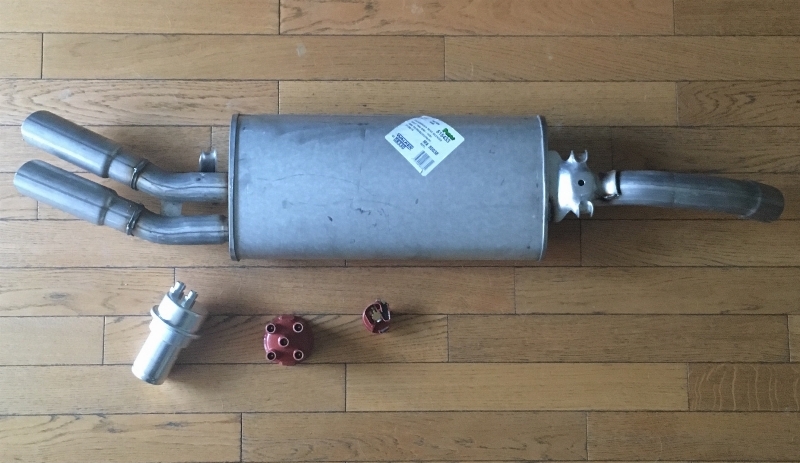

J’ai donc reçu mes pièces ( silencieux AR, Tête d’allumeur, doigt d’allumeur et accumulateur de pression )
Le pot était changé en 20min top chrono.
A peine 5 pour l’allumage, d’ailleurs, rien qu’au premier coup de clé j’ai trouver le moteur tourner plus rond, comme quoi, entre bosch et mécatruc y’a quand meme une difference de qualité au niveau des pièces !!

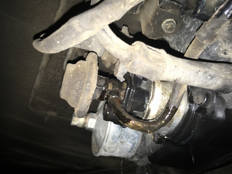

Photos pour illustrer
Je n’ai pas d’endroit propre pour bricoler et j’ai tout fait sous la voiture sans cric et sans chandelles, quelle galère !
Ma titine me fait vraiment des misères en ce moment...
Photo du pot qui a bien explosé !
Edit : un peu calmé, je vais retourner voir et essayer de localiser d’ou vient précisément la fuite, en espérant que j’ai touché a une vieille durite au niveau de la pompe et que ce soit ça qui ai lâché ou alors l’amortisseur de pulsation qui fixe la durite sur la pompe... D’ailleurs, sur la photo, on voit bien que ça pisse au niveau du cul de la pompe... je croise les doigts !

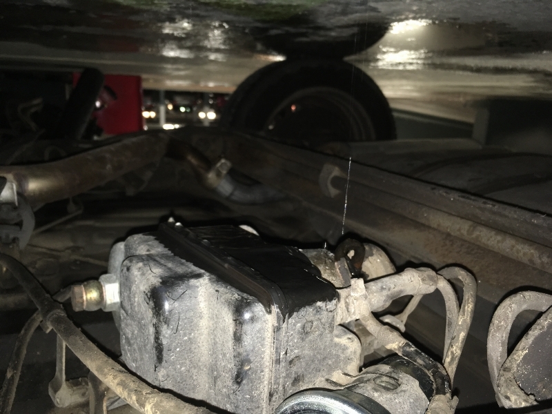

J’ai resserré légèrement le boulon du stabilisateur de pression au cul de la pompe à essence, il avait l’air bien fixer mais l’ensemble noir qui contient 3 petites vis a légèrement bouger et... et... PLUS DE FUITES !
J’ai envie d’y croire, après un petit tour RAS...
Je confirme que la fuite venait bien du cul de la pompe donc ouf, mon réservoir tampon n’a rien je suis soulagé !
J’ai donc dû faire « bouger » la durite qui va de laccu à la pompe en la revissant mais ça reste quand même un mystère...
Au pire si ça n’en tient pas je change la durite et le stabilisateur et les différents petits joints et c’est reparti !
J’ai quand même fait une photo qui m’a confirmer l’endroit d’où le geyser d’essence provenait :
