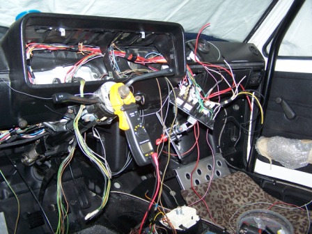

le faisceau électrique en phase d'être terminé

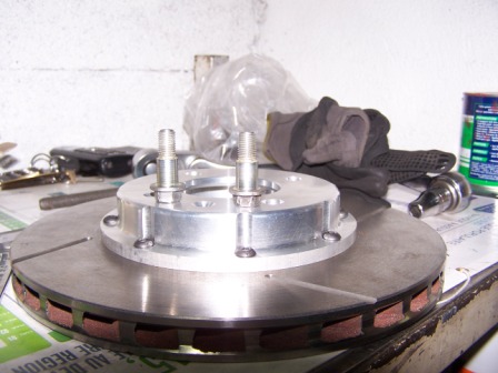

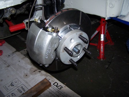

Les disques de freins sont arrivés dimension 267mm x 20.6 mm multiple ventilations courbes renforcés rainuré avec traitement thermique
montage bol en ALUG4

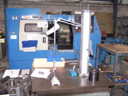

photos de" l'atelier
montage disques et bol

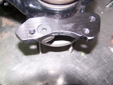

les entretoises de fixations d'étrier en acier traité puis bain de brunissage (pour éviter l'oxydation )
les étriers ont du être repercés pour les adaptés ; la fixation se fera par des vis à pas fin à épaulement.
l'ensemble est enfinnnnnnnnnnnnnnnnnnnnnnnnnnnnnnn posé :hourra:

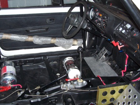

Pendant les vacances le montage continue
le faisceau électrique est finie et l'ensemble des extincteurs posés
ça commence à prendre forme :D
