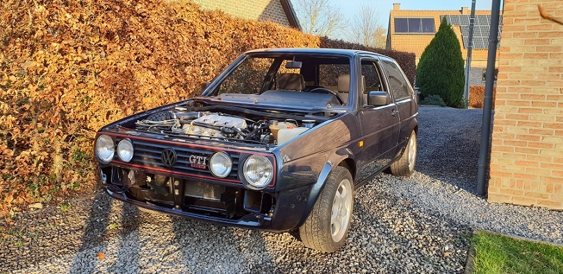

Quelques photos de la belle, ça ressemble de suite plus à une GTI avec cette calandre :twisted: :amour:
20181226_182106 - Copie2.jpg (233.42 Kio) Vu 2547 fois

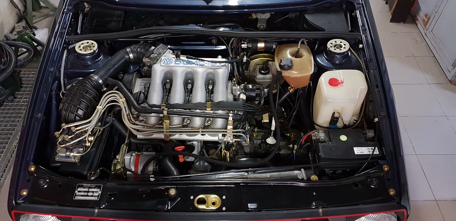

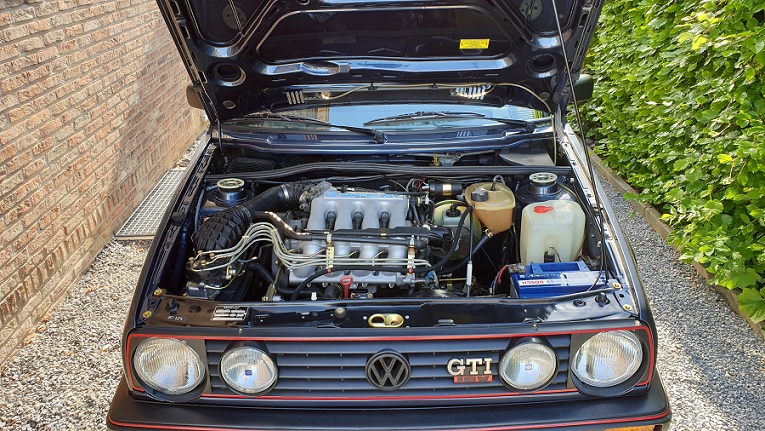

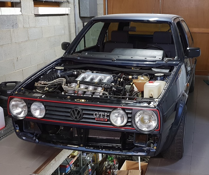

Le compartiment moteur quasi terminé (petite durite vase d'expansion-radiateur à fixer)
20181226_182157 - Copie.jpg (192.18 Kio) Vu 2547 fois

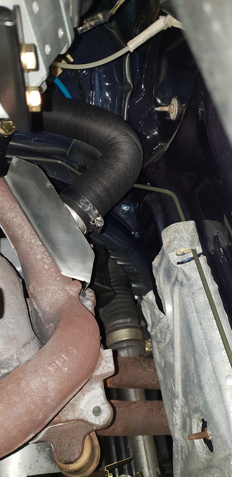

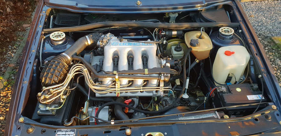

La pièce homemade pour la récupération de chaleur au collecteur 8) en inox svp!
20181224_161829 - Copie.jpg (194.76 Kio) Vu 2547 fois
Le collecteur parait rouillé sur la photo, il a été sablé et est brut. Il parait moins brun en vrai :)
Oui c'est l'échappement d'origine. Un jour viendra, un jour viendra ... ou il sera aussi remplacé :lol:

Je pense que tes poussoirs ne sont pas encore "ré-amorcés".
Continue à la faire tourner pour que l'huile atteigne au moins 90°

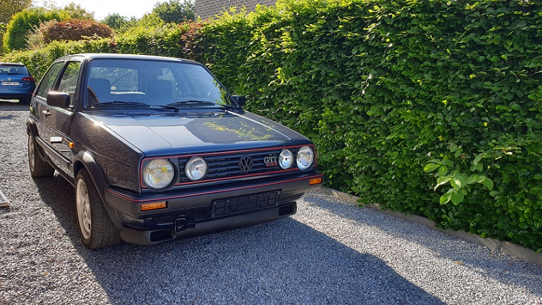

Je vous partage encore des photos :)
Les premiers rayons de soleil sur sa peau de bébé :mrgeen: :amour: :herbe:
20190119_155653 - Copie.jpg (252.9 Kio) Vu 2487 fois
20190119_155807 - Copie.jpg (249.75 Kio) Vu 2487 fois
20190119_162244 - Copie.jpg (227.84 Kio) Vu 2487 fois

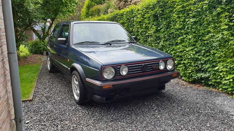

Le premier lavage intégrale :up:
20190526_165414 - Copie.jpg (249.34 Kio) Vu 2379 fois
20190526_165424 - Copie.jpg (227.15 Kio) Vu 2379 fois
20190526_165435 - Copie.jpg (197.36 Kio) Vu 2379 fois

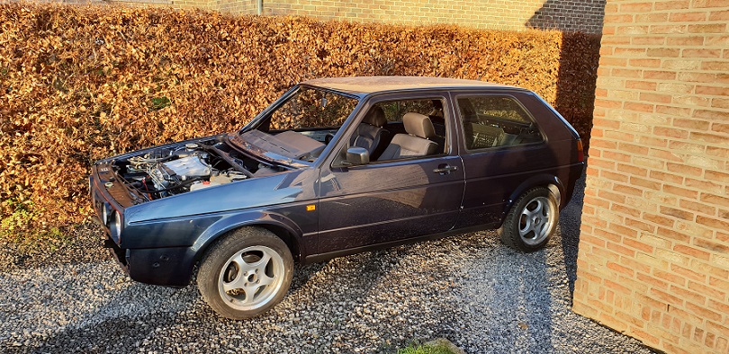

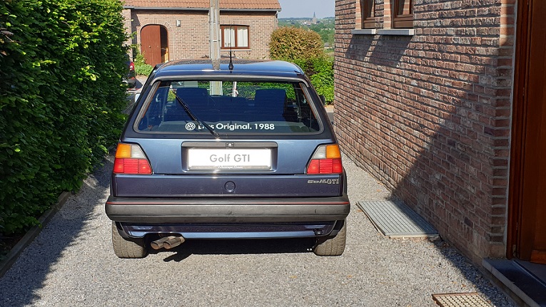

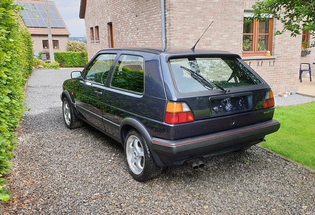

Finalement le pare-brise, vous l'aurez vu, c'est un vert sans bande verte sur le haut :) Les extensions d'ailes ont été remises. Aussi, il reste à refaire l'un ou l'autre rivet d'extension d'aile qui n'ont pas été bien mis.
On arrive donc au détails que j'attendais tant !!

Toutefois, si je peux me permettre de chipoter, je la trouve un poil haute en garde au sol pour une 16V, non ?
Côté jantes, des BBS Ra lui irait vraiment bien.
