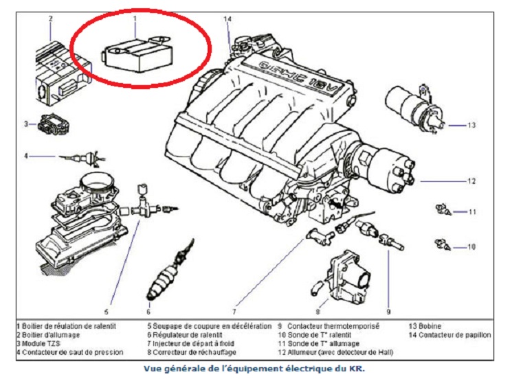

le boitier ralenti dans l habitacle ne pourrai t il pas me poser se genre de problème vu quelle démarre puis coupe ?
Re: golf gti 16s probleme de demarrage
A quoi ressemble-t-il ? :bizarre:

Message par jnpkohr »
Bonjour, bonjour,
lambinet doit parler de ça:
KR 1.jpg (119.38 Kio) Vu 2357 fois
Une "boîte noire" accrochée au cul de la console centrale.

Le boitier de stabilisation du ralentit n'empèche pas le moteur de tourner, je l'ai déjà fait.

pour le relais de ralentit c'est bien celui sur le shema ,je les débranche elle démarre quand même puis se coupe comme si il n avait pas d influence
