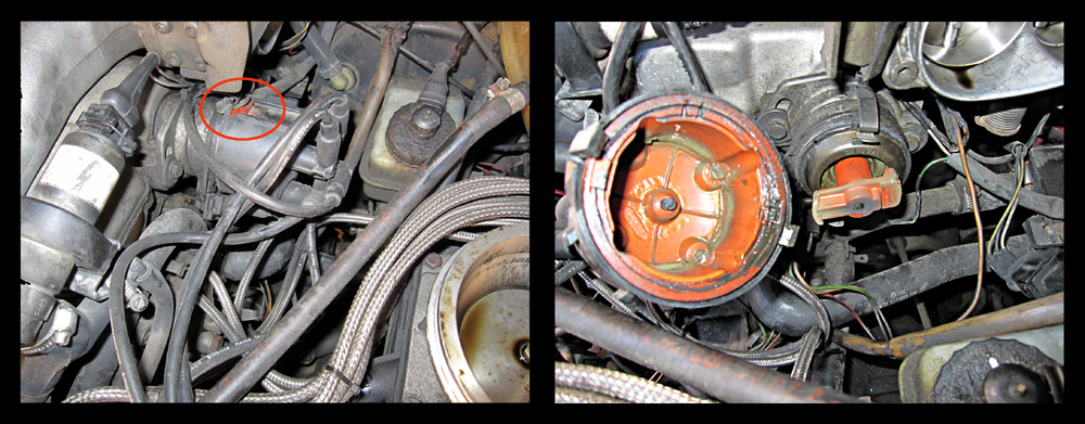

Juste pour illustrer mes propos...
Il faudrait être ingrat pour lui reprocher ce carter d'huile qui fuit, faisant écho à son homologue recouvrant la culasse ou bien encore la tête d'allumeur fêlée qui tient par je ne sais quel miracle...
Bref, vous l'aurez compris ou vécu avant moi, les VW de cette époque, c'est du "Zolide" !
Tête d'allumeur fendue et intérieur façon friteuse Mc Do'
Vu l'intérieur gras de la tête et la patte de fixation cassée, il fallait vraiment que la bobine délivre une forte tension ou que St-Christophe soit bienveillant pour que mon allumage soit encore opérationnel ! :shock: :jevole:
