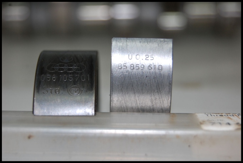

freijojo a écrit : Par contre il existe des coussinets avec des cotes répa, comment on détermine si il faut passer en cote répa ou non ? on mesure le diamètre des axes du vilebrequin?
regarde au dos des coussinets et tu aura la réponse.
Voici un exemple : à gauche un coussinet à la cote Standard, a droite à la cote de 0,25.

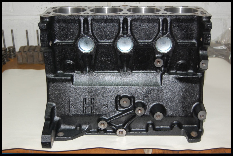

Pour la peinture, utilise un produit Restom : http://www.restom.net/moteur-pont-boite ... de-174.htm
Excellente qualité, la couleur en bombe haute température ne vaut rien pour faire ce travaille.
Un exemple avec le bon produit :

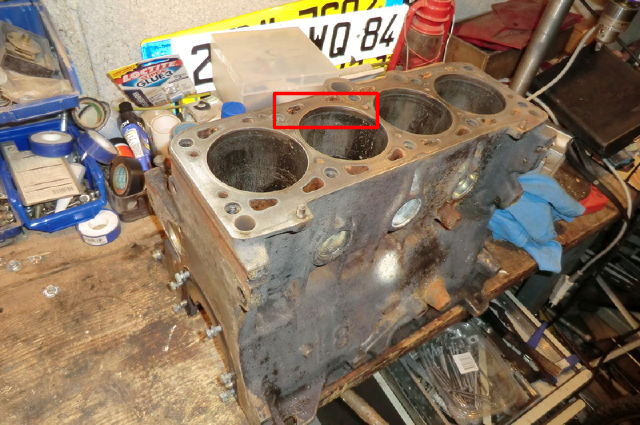

PROMOTOR a écrit :Tu es sure que tes cylindre ne sont pas marqué !? :bizarre:
Si oui, la partie du haut est d'un diamètre très légèrement inférieur :? . Grave docteur?

Trop difficile à dire d'ici et sur photo, si tu a un rectifieur dans ta région, je te conseille d'aller lui montrer ton bloc et lui demander un avis. Ce sera plus sure pour toi. :wink:
