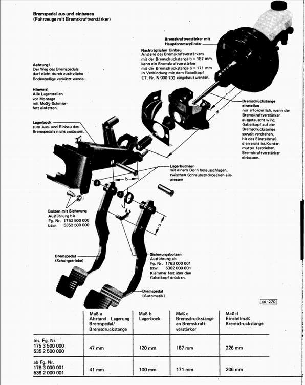

Le bon éclaté :
Maitre cylindre.jpg (57.43 Kio) Vu 3950 fois

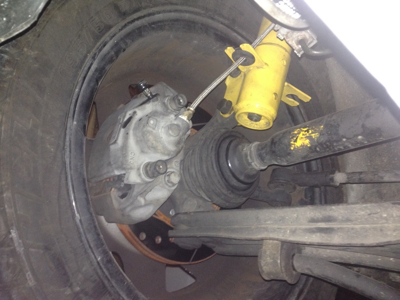

voici une photo des mes étriers, ils sont d'origine, disques en 239, mais le support est différents.

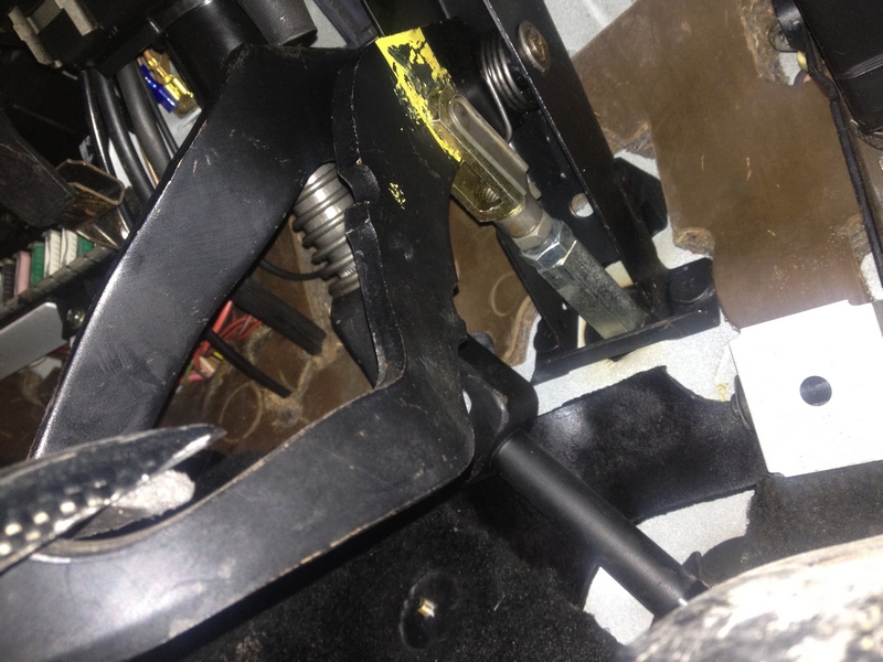

et une photo de la biellette du servo frein. avec un pièce central et un tourne à gauche d'un coté et un tourne à droite de l'autre, en tournant cette pièce, on règle la position de la pédale au mieux.

Sur le bon éclaté de Raphael on peut lire :
Bremsdruckstange einstellen
nur erforderlich, wenn der Bremskraft verkstärker ausgestauscht wird.Gabelkopf auf der Bremsdruckstange soweit verdrehen, bis das Einstellmaß d erreicht ist. Konter mutter festziehen, Bremskraftverkstärker einbauen
Ce qui veut dire:
Règlage de la tige de poussée de frein
seulement nécessaire que si l'assistance de freinage (servo frein/mastervac) est échangée. Tourner la tête de la fourche sur la tige de poussée jusqu'à ce que le règlage de base d soit atteint. Serrer le contre écrou, monter le servo frein.
Mon avis:
Si tous les paramètres pouvant expliquer un temps mort avant l'obtention d'une pression de freinage ont été contrôler; cela me semble cohérent de dire que si la tige de poussée à un jeu avant de toucher le maître cylindre ce n'est pas bon..
Re: la nouvelle GTI
oui, faut effectivement que je prenne des cours d'allemand !
mais je continu de dire que ce réglage permet uniquement de régler la position de la pédale à vide.
puisque dans le servo frein, il y a un ressort qui, quelque soit le réglage de la tige, repousse la membrane et le pointeau du servo à leur position de repos.
donc, en aucun cas cela ne règle la distance pointeau du servo / piston du MC.
:exclaim:
sur cette image, en touchant à la tige de poussée, on règle la cote L.
dans mon cas, je doit régler la cote X, mais il n'y a pas ce réglage dans un servo de Golf 1.
Re: la nouvelle GTI
Ok oui côte X tige poussée et pas L garde à vide.. tu as bien raison. L'enquête continue :D
