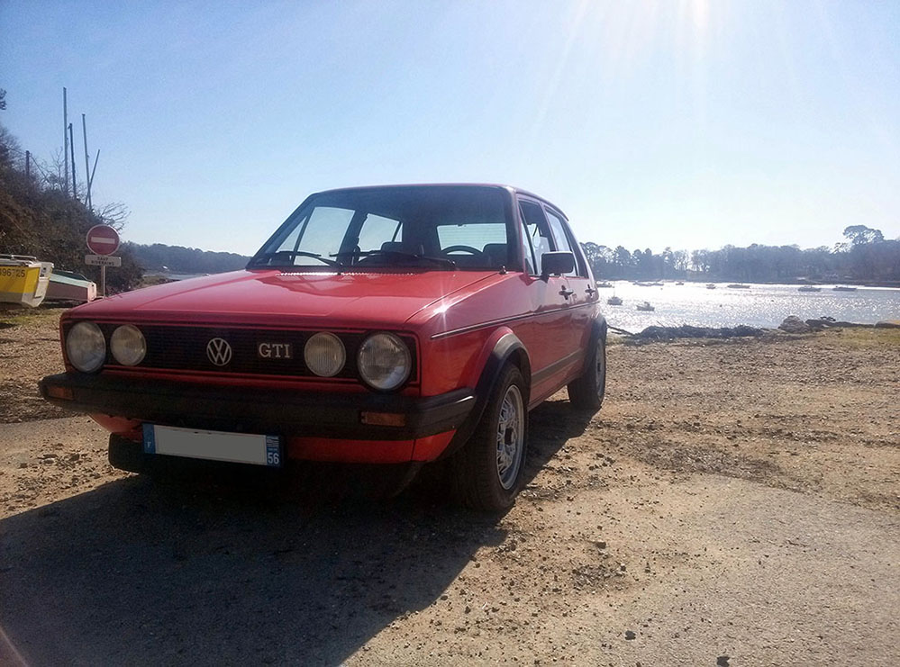

Là, ça touche plus et c'est beau ! :bravo:
Au fait, elle est mieux comme ça, non ?
Re: 195R15 touchent
Oui, elle est mieux comme ça :up:
Re: 195R15 touchent
Je vois une photo qui me fait bondir!!!
Je dois signaler que l'ensemble vis de roue VW et jantes BMW est incompatible, il y a un risque de perdre une ou l'autre roue: les vis VW ont une portée sphérique, les jantes BMW ont une portée conique, il FAUT donc utiliser les vis BMW ou Renault à portée conique.

Heu, c'est pas moi m'sieur :honte: ... Elle était comme ça quand je l'ai achetée... Mais c'est parce que ça touchait que j'ai changé les jantes ET les vis (les vw d'origine étaient beaucoup trop courtes).
Jantes : 4 BBS MAHLE 14 pouces 4x100
Vis Assise sphérique R12 filetage M12x150 longueur sous tête 28mm : ARTMOTOREN http://www.elargisseurdevoie.com/produc ... id=2360991
Maintenant, j'ai bon ?
Jérémie.
Re: 195R15 touchent
12 x 150 c'est parfait.
Reste les 28 sous-tête.
Pour des jantes tôle d'origine ou des Pirelli, "Avus"... c'est 23.
Avec 28 on risque de dépasser dans les tambours.
Par contre si l'épaisseur de matière est plus important sur des BBS, des 28 sont nécessaires.
Le mieux est de vérifier la longueur du filet qui dépasse avant montage :wink:
