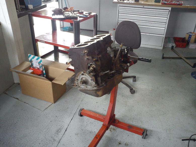

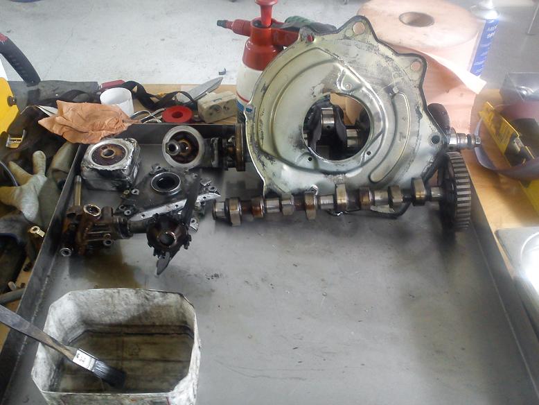

Dépose de l'équipage mobile. (J'étais pas peu fier de mon tournevis aimanté pour récupérer les demi-lunes :) )
Petit bronzage de madame et nettoyage du bloc...

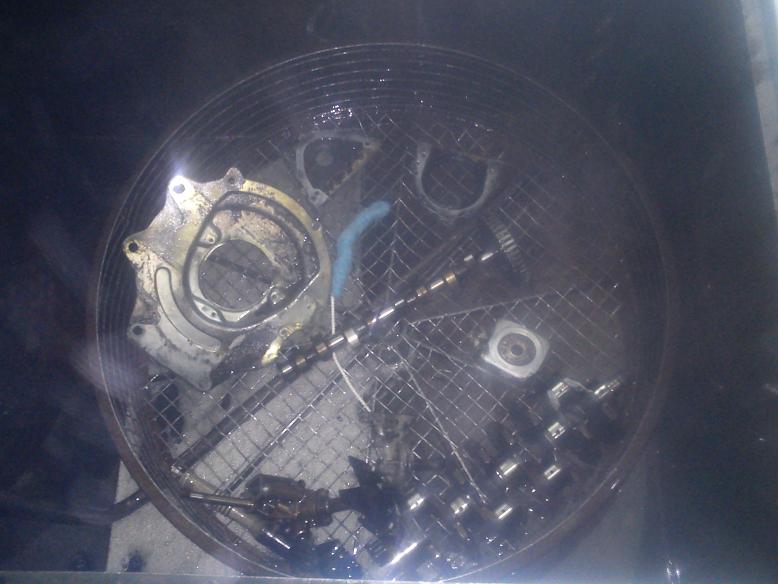

On peaufine le nettoyage au diluant
Ca alors ! La boîte est grise en fait ! :O
Tout est (enfin) propre

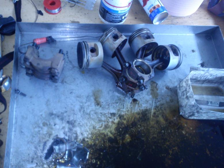

J'ai re-nettoyé les bielles et pistons, pour qu'ils perdent cette teinte brunâtre...en vain ! Tant pis...

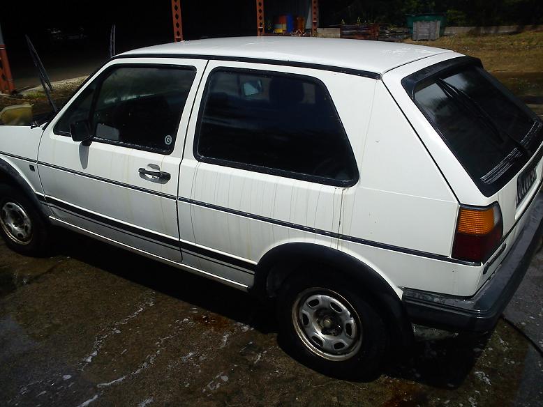

Tout propre !
Tout propre !
Les passages de roues n'y coupent pas non plus !

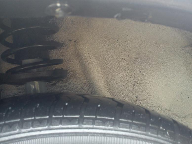

Le problème avec le Décrass'net c'est que ça décrasse net : les coulures ont fait disparaître le vernis par endroits :/

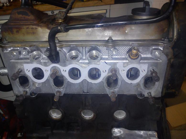

On attaque le remontage. Ca sent bon la fin !

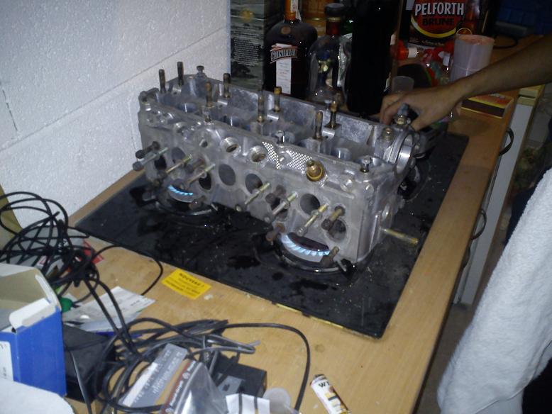

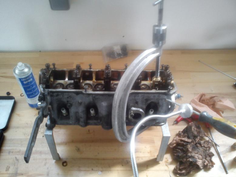

Enfin presque. Réchauffage de la culasse à feu doux...

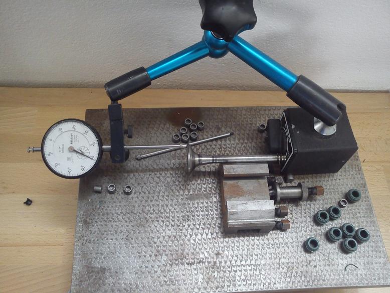

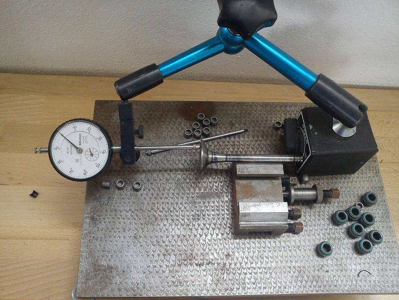

Pour extraire les guides de soupapes complètement usés :|

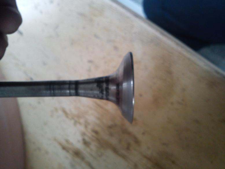

Certaines soupapes...
Re: Madame se fait une beauté
Ca continue encore ! :Oh:
...n'ont pas apprécié.

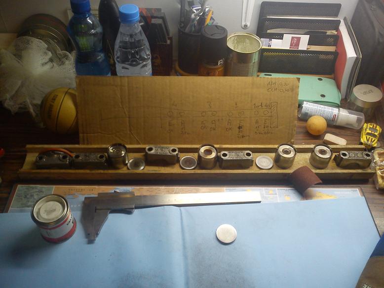

Faute de temps mon tuteur l'a rectifiée et meulé la tête. Au rodage la marque restait constante sur tout le tour de la soupape mais bon. Pas terrible :S

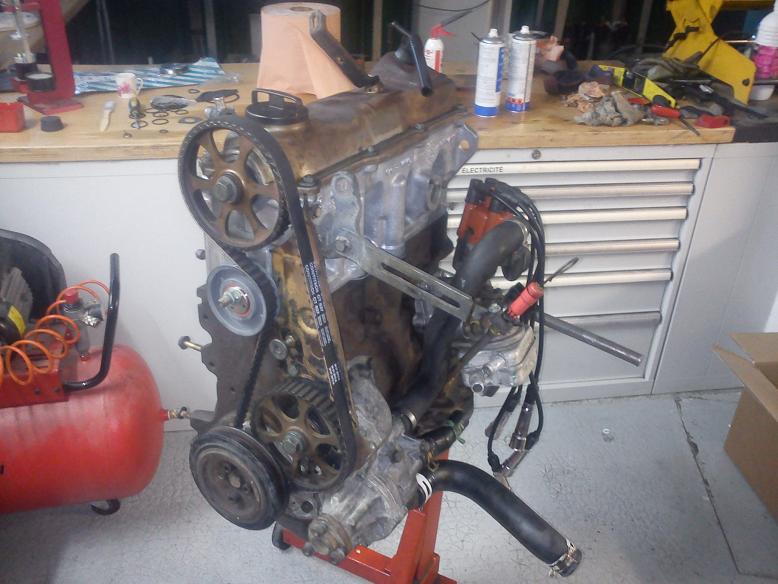

Distribution calée. La fin approche !

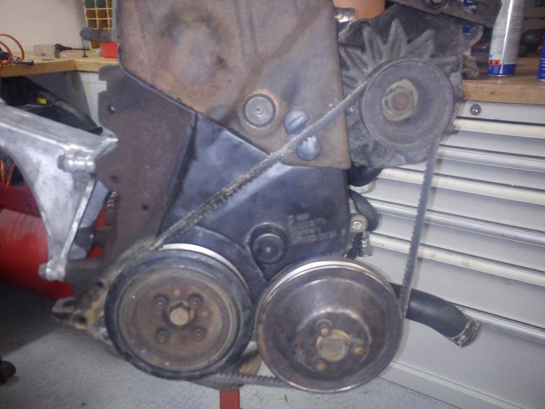

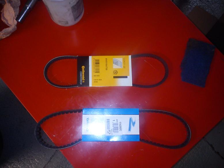

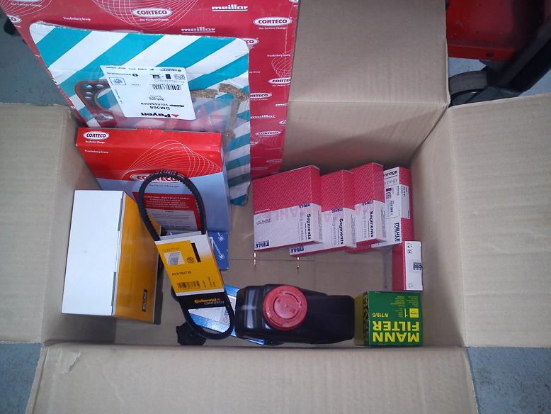

Bien sûr la courroie d'accessoire n'est pas dans le lot ! ><
Du coup j'ai été obligé de faire les poubelles :/<br />Dès qu'elle rentre à la maison cet affront sera lavé !

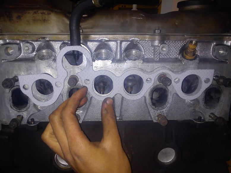

Franchement les équipementiers ne se cassent pas trop la tête ! C'est un modèle pour carbu !
Du coup on sort le cutter et hop ! Vous noterez le joint dans le mauvais sens, il était assez tard...ou tôt, ça dépend du point de vue.

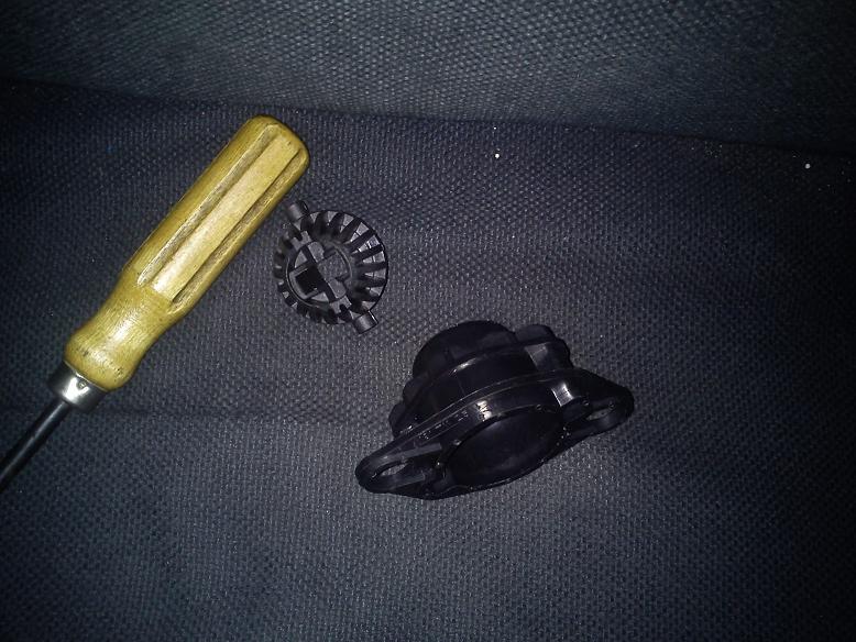

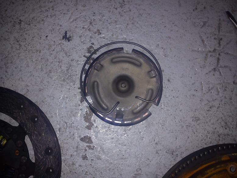

Une pièce qui m'a sacrément pris la tête. Et pour cause, j'essayais de la monter à l'envers !

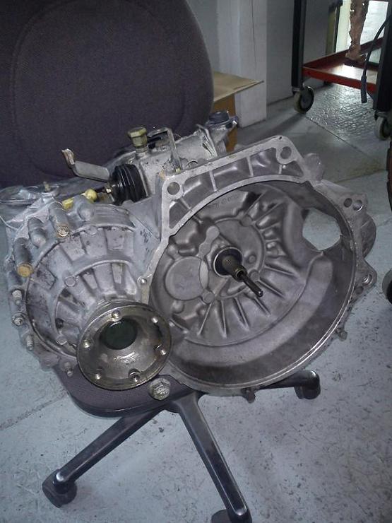

Bloc moteur au complet !!
En voyant ça je savais que j'allais passer trois minutes de souffrance ^ ^

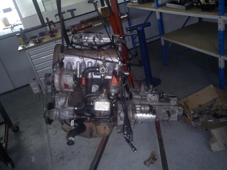

Prêt à être reposé !

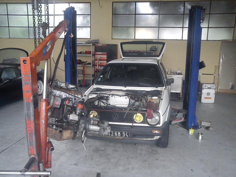

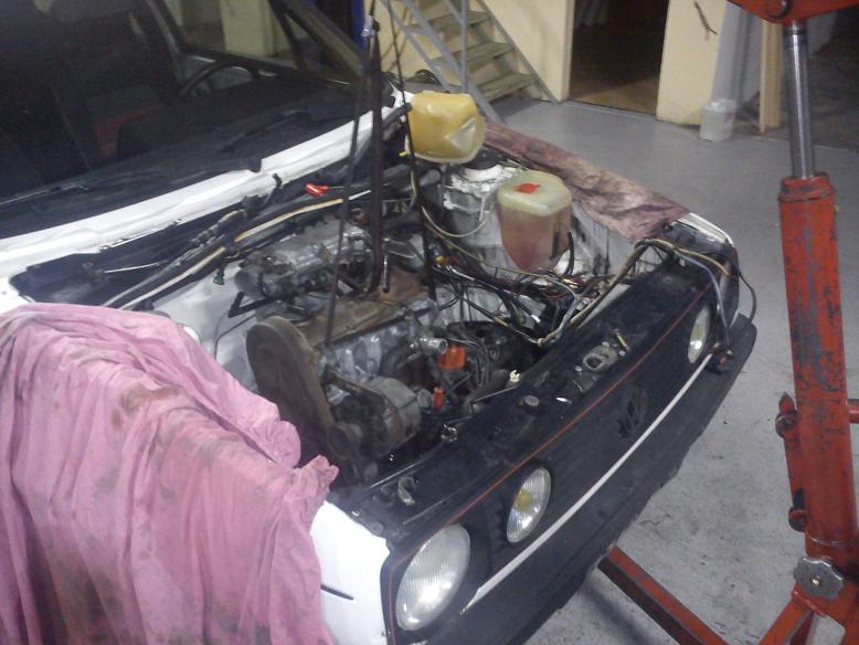

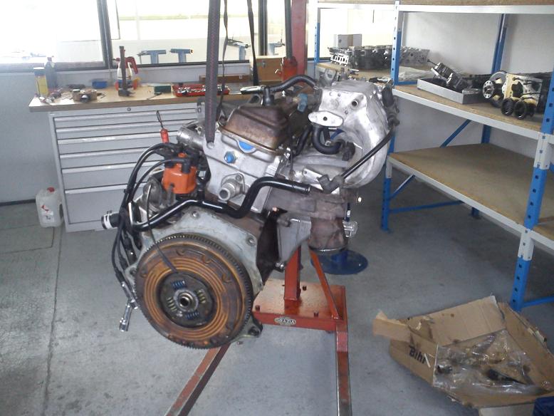

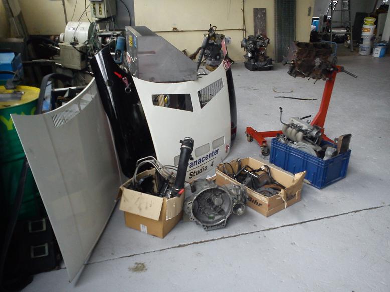

La transplantation démarre
Plus qu'à tout rebrancher !

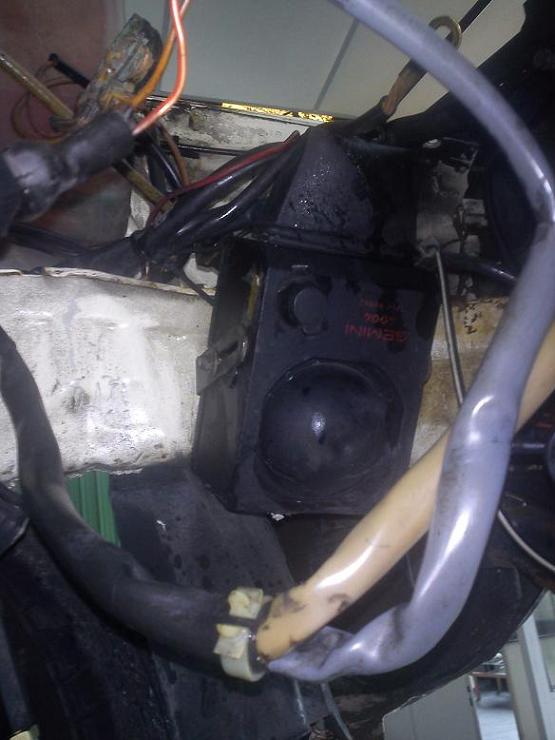

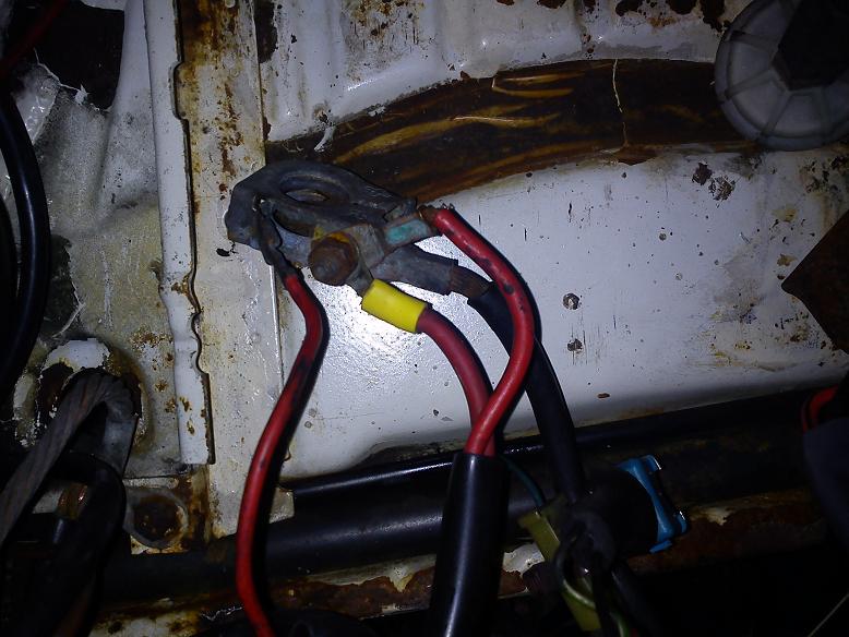

Ca fait un peu beaucoup de fils sur cette pauvre cosse non ?
Madame refusait de reprendre du service. Et pour cause !

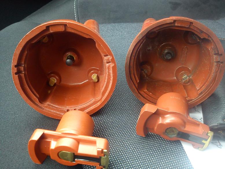

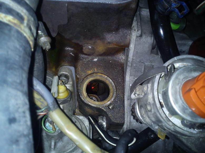

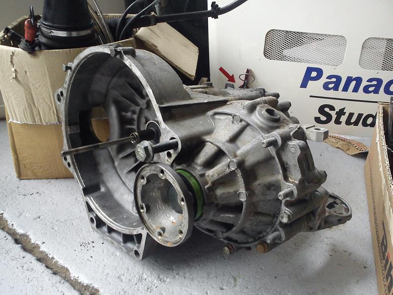

Une petite explication s'impose. A première vue ce n'est qu'un point rouge sur une dent mais il y a quelques jours c'était la réponse à une énigme qui ne durait que trop !
Au moment de démarrer, la voiture rechigne, ça ne voulait pas prendre, quelques explosions par-ci par-là, et d'un coup plus rien ! J'avais l'impression que le démarreur tournait dans le vide. En regardant les bougies on se rend compte qu'aucune ne fait d'étincelles. on contrôle la tête et le doigt d'allumeur, et vu l'état on se dit que c'est lui le responsable. Je vais en acheter un autre (celui sur la photo) et au remontage je me rend compte qu'il y a des tétons dans la tête ! (Bon, des doigts sur les tétons à la limite d'accord mais là... :cestpasmoi: :hinhin: ) J'attends le lendemain pour l'échanger contre le bon modèle, et...rien ! Donc contrôle des fils, des bougies, rien ne marche aucune étincelle dans aucun cas. J'ai testé les 16 combinaisons fil/bougie donc bon... :crazy:
Et mon tuteur me dit : " Et le doigt il tourne ? " Non. Sur son conseil j'enlève l'allumeur pour voir si l'axe relié à la distri tourne, d'où le point rouge sur la dent. Je mets un coup de démarreur, et il est toujours là. :| Et pour cause ! La veille j'avais tourné la poulie de vilebrequin avec un cliquet que j'avais laissé sur la vis du coup la poulie s'était dévissée et la distri toute décalée. Ca ne risquait pas de démarrer un jour :bravo:
Une fois le problème détecté, remontage de la poulie, recalage, coup de clé...et ça tourne ! :hourra: Pendant deux secondes avant de couper. Bah oui, j'avais pas mis la boîte à air, je pensais pas qu'elle changerait quelque chose vu que l'injection était déjà branchée...on ne se refait pas.
Après avoir remis la boîte à air on a réglé l'avance avec mon tuteur et un des ses amis, passé pour donner un coup de main. Durant les derniers jours de la semaine passée j'en aurai vu passer quelques-uns ! S'ils lisent ces lignes, je tiens à les remercier eux ainsi que mon maître de stage pour leur aide, le prêt de l'atelier et des équipements sans lesquels je n'aurais jamais pu réaliser tout ce travail sur la voiture. :sage: Bref, j'ai refait mon moteur.

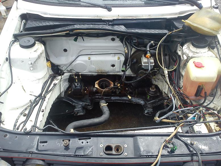

Mais je ne comprends pas pourquoi tu n'as pas profité de l'opportunité que tout était démonté et propre pour repeindre le bloc, le carter et les différentes tôles ! :roll: Dans quelques jours, tout sera à nouveau rouillé ! :?
VWsam59
Messages : 1311
Message par VWsam59 »
Extra !! :up:
Ah oui,là c'est parti pour refaire les choses en grand! :) :up:
Mais tu n'a pas démonté la face avant pour faciliter l'accès à l'extraction du moteur?
Et aussi en vue d'un nettoyage du dit compartiment?
Merci ! :wink:
Je n'ai pas peint de pièces par manque de temps, tout simplement. Je n'ai commencé la voiture que deux semaines avant la fin de mon stage, et même si je n'ai pas tellement pensé à mettre un coup de peinture sur le bloc, il aurait fallu le poncer et ça aurait été beaucoup trop long. Pour la petite histoire, les délais étaient si serrés sur la fin que je l'ai achevée le dernier jour dans la soirée, la Polo et les bagages n'attendaient plus que moi pour partir. :roll: Bien sûr, si j'avais eu le temps j'aurais aimé pouvoir m'attarder sur ça mais je préfère le faire dans les règles plutôt que de juste mettre un coup de pistolet sur les pièces sans préparation. De la même façon, j'aurai bien voulu commander deux soupapes et des pastilles pour avoir des jeux niquel mais pareil, pas le temps. Pas encore tout l'argent non plus mais la maison fait crédit :herbe:. Pour la peinture des pièces toutes façons c'est prévu ne t'en fais pas ! :) C'est aussi pour ça qu'à part le bidon de Motul pour la boîte (1,7 ou 2 L au fait ? J'ai trouvé les deux infos dans ma revue technique sur le net) vous ne verrez pas de beaux bidons d'huile ni de ldr rouge sur les photos. Que nenni ! J'ai mis de l'huile de supermarché et du ldr pas cher, pour mieux le jeter :up: au moment de démonter les caches, le carter, la poulie accessoire et le support du ventilateur pour le sablage et peinture (qui a une bonne adresse sur l'Ile de France ?) . J'aimerais aussi changer le radiateur parce qu'en plus de fuir au niveau de la patte supérieure il a un peu subi lors de la dépose/repose du moteur. Et puis il a 29 ans. :mrgeen: Pareil pour la pompe à eau, je n'y ai pas touché parce que j'aimerais bien la changer. Apparemment il n'est pas indispensable de la changer en même temps que la distri, mais elle semble d'origine donc bon...
Dans un avenir très proche j'aimerais bien aussi changer de la durite, parce qu'en les contrôlant pas de surprise, il y en a pas mal qui sont au bout du rouleau.
Pour la face avant, au moment de sortir le moteur j'ai vu que je pouvais m'en sortir sans avoir besoin de tout démonter donc je me suis abstenu. Vu comment le timing au moment du remontage était serré je pense avoir bien fait :D
Mais je l'ai nettoyé le compartiment ! Je pense qu'il y a moyen de faire mieux au niveau du bac à batterie, mais je ne suis pas pour autant déçu du résultat ! Surtout par rapport au moment où je l'ai vu pour la première fois. :P De toutes façons il va falloir que je me retrousse les manches si je veux arriver au niveau de Ghislain ! J'ai fait une petite liste de pièces à acheter ce matin. Il va m'en falloir des étés à travailler :lol:

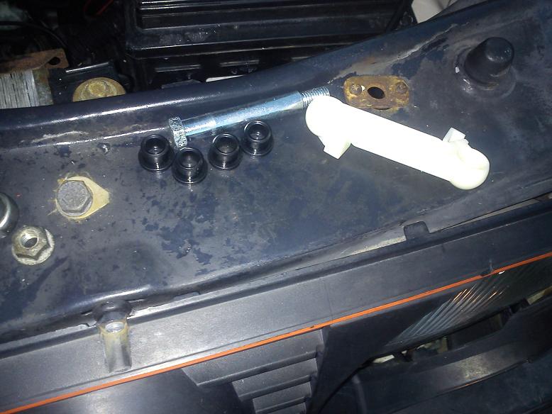

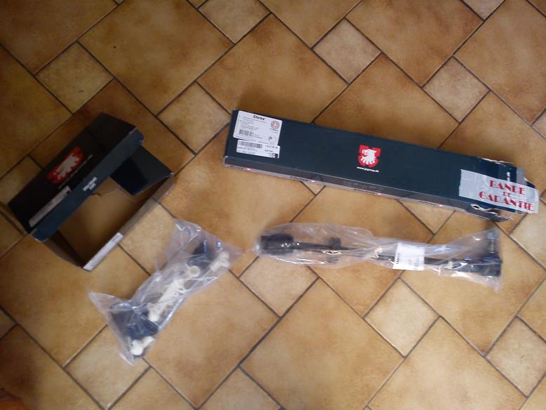

Un peu de nouveau sur la voiture avec la réception d'une petite commande avant-hier :

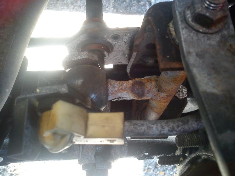

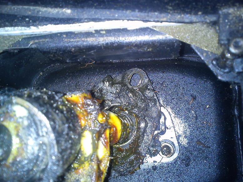

Je me suis donc lancé dans le changement de la tringlerie hier après-midi. Hélas j'ai cru bon d'enlever cette boule en pensant qu'une autre neuve était fournie dans le kit :
Du coup elle est fendue, je pense qu'elle tiendra si je la remets, mais bon c'est pas terrible :peur: est-ce que quelqu'un connaitrait la référence de cette pièce pour que je la commande au plus vite ?
J'ai donc continué et changé tout ce qui devait l'être avec le kit, à l'exception de ces deux pièces :
Qui vont ici, tout en-dessous :
Comment faire pour les retirer ? J'ai retiré les deux vis que j'ai vues, mais la pièce ne vient toujours pas...
Enfin, il me reste ça. Où est-ce que ça va ?? :bizarre:
Il y avait trois biellettes dans le kit, celle avec la tige en métal, et deux de longueur différentes. Peut-être que le kit est prévu pour les boites à 4 et 5 vitesses, ce qui explique la biellette en trop...?
Entre ce problème + acheter et monter les disques et plaquettes voire suspensions si j'ai les sous, résoudre ce :bordeldemerde: de souci de ralenti, la 5 qui passe mal depuis que j'ai remonté le moteur et si possible diminuer cette satanée conso d'essence il va y avoir du challenge si je veux vous rejoindre le 16 octobre à Spa :comegetsome:

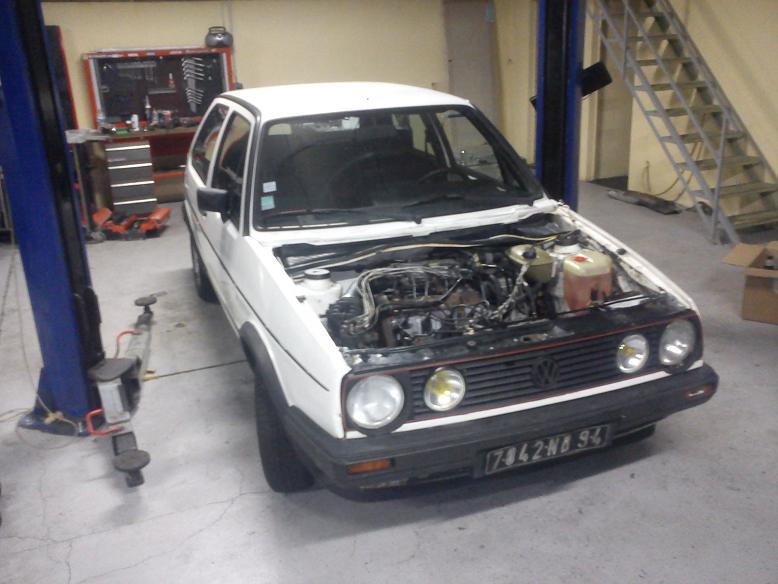

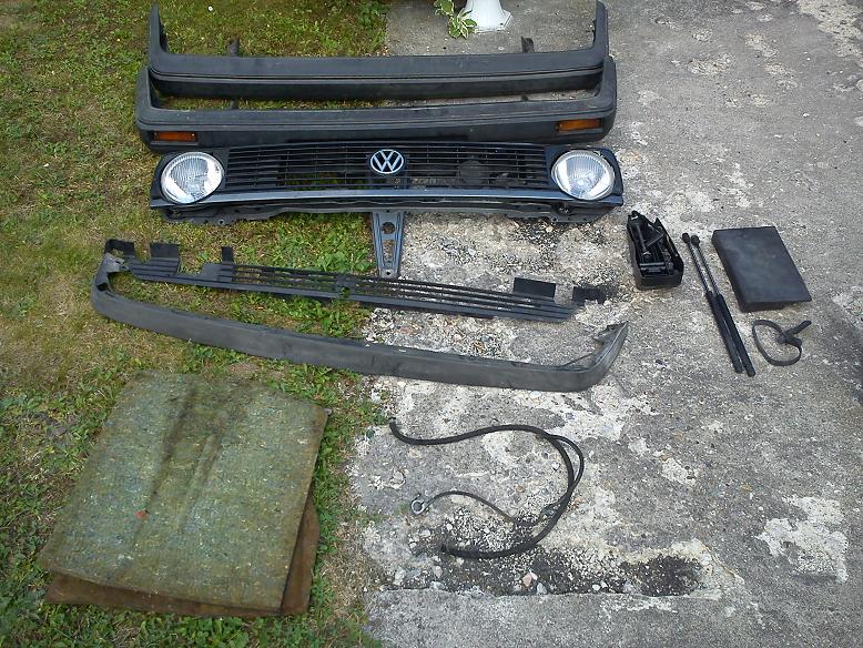

Et on continue ! La semaine dernière en cherchant une calandre 7 barrettes sur leboncoin je suis tombé sur une annonce concernant la vente d'un lot de pièces dont une calandre. Vu que c'était pas trop loin (pour changer :roll: ) je suis allé la chercher dimanche et il s'avère que l'annonceur a en fait démonté en partie sa Golf avant de l'envoyer à la ferraille ! :up:
Du coup, j'ai pris d'autres pièces, le tout à un prix défiant toute concurrence :woohoo:
Malheureusement je peux pas monter la face avant vu que le bout des ailes est plié :triste: par contre le reste oui ! Il y a du boulot :twisted:
Philippe je pense pas trop tarder avant de te prendre le logo 8)
