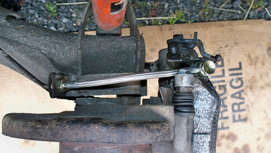

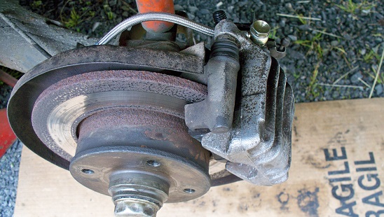

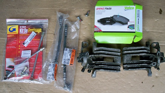

Ca y est j'ai fait le montage avec les flexibles achetés chez MECATECH.
En fait c'est du GOODRIDGE :up:
J'ai acheté 2 flexibles ATE pour AUDI pour rien.
Je vais essayer de les revendre....
J'ai fait des essais . Frein à main en super forme par contre à la pédale pas bon. Elle va très loin, j'ai l'impression que je ne vais pas pouvoir m'arrêter.
J'ai purger ARG , ARD , AVD et AVG. sur la revue tech c'est en X je vais recommencer demain en X.
J'ai comme un bruit d'air lorsque j'appui sur la pédale ? Servo frein qui fuit ?
Je fait un tour sur le forum pour voir si c'est du vécu pour certains
Merci à tous pour vos conseils

La course c'est normal, si j'ai bien vu, tu as une 1800 avec les petits freins avant de 239 mm, ce qui n'est pas trop à conseiller avec des étriers à plus gros pistons, 38 mm ald 36 (tu as compris pourquoi) si tu ne montes pas un MC plus gros (22 ald 20 mm).
J'espère pour toi que tu ne vas pas utiliser ces disques rouillés sans les faire rectifier ou placer des nouveaux !

Mes étriers précédents étaient en 38.
Re: Flexibles de frein
Il y en avait peut-être un grippé? les disques avant sont des 239 et le MC de 20 mm?
Pourquoi y a-t-il des épaisseurs entre la fusée et le train?

Bonne nouvelle, je vais pouvoir les commander. Justement je voulais connaitre la marque ;)
Sur la mienne, j'ai disques de 239, MC de 20,64 et étrier de 38. C'est d'origine sur les dernières GTI.
Pour ta purge, essaies avec le compensateur de freinage complètement ouvert et purge au moins 500ml.
Châtelain
Messages : 893
Message par Châtelain »
Après recherche, il s'agit des flexibles de passat B4 référence ATE : 24.5243-0190.3. Et ceux là, font 190 mm au lieu des 240mm de l'audi A4.

Châtelain a écrit :Sur la mienne, j'ai disques de 239, MC de 20,64 et étrier de 38. C'est d'origine sur les dernières GTI.
Idem et malgré les 4 disques et des plaquettes EBC rouge, la pédale est molle et ça freine à peine mieux qu'une one :mrgeen:

J'ai des étriers AR en 38 mm comme sur les photos ci-dessus ?
Donc no-souci de ce coté :wink:
