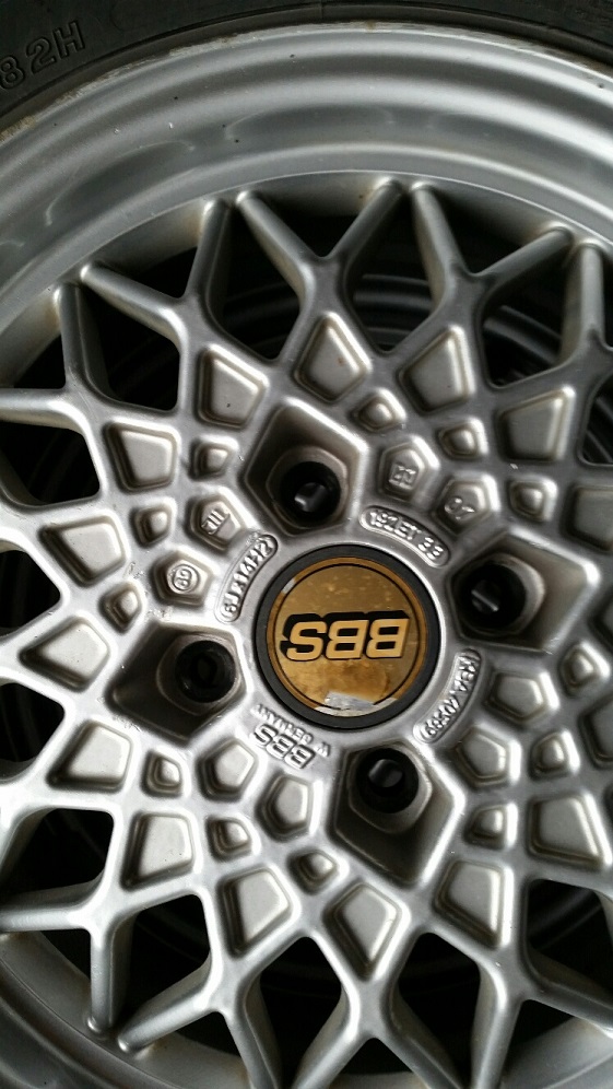

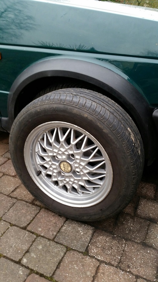

Achat imprévu cet aprem, mais obligatoire vu la bonne affaire :

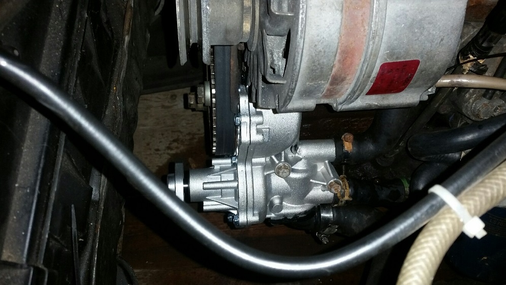

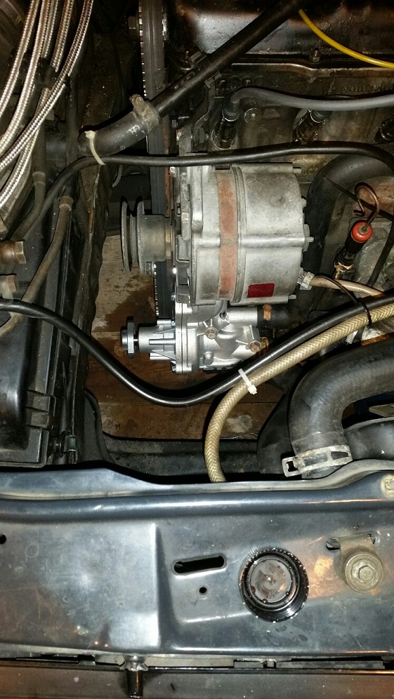

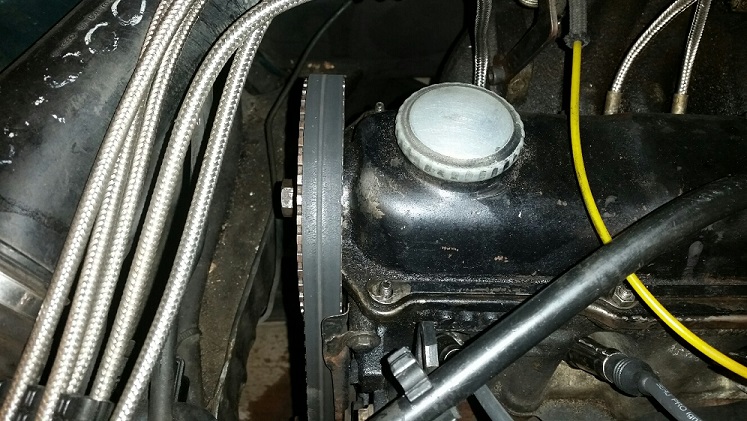

Bon aujoutd'hui pas mal de boulot effectué et c'est pas encore fini :
- Changement de la pompe à eau
- Vidange boite, y compris le complément par le pignon du cable de compteur pour arriver au deux litres prévu dans la RTA
- Changement du cable de compteur et du pignon vu que je les avait en neuf
- Vidange moteur + filtre à huile
et enfin après l'effort le réconfort :coucou: !

Une pompe à eau ça se démonte par le haut ou par le bas ?

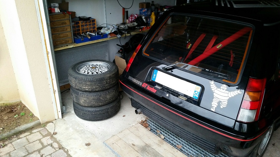

Merci pour les BBS je cherchais des jantes tôle car les bbs étaient hors de prix (j'en parlais d'ailleurs la veille avec kadelechat en mp) et le soir même je trouve celles-la à 1h de chez moi.
J'ai donc foncé le lendemain surtout qu'au vu du prix il ne fallait pas trainer. Pneus en bon état plus jantes en plus donc vraiment un gros coup de bol !

risopo a écrit : Une pompe à eau ça se démonte par le haut ou par le bas ?
Je l'ai sorti par en haut sans souci, il faut juste se mettre a genoux coté droit pour retirer les deux caches distri ainsi que les poulies de villebrequin et celle de la pompe à eau.
EDIT : D'ailleurs petite astuce plus simple que dans le cahier technique pour desserrer les vis de la poulie de pompe à eau : utiliser une pince-étaux que l'on coince dans la traverse avant, et que l'on pince modérément sur la poulie.

Tes RA sont en 14' donc peut-être moins recherchées que celle des "match" en 15' mais au moins elles ont le bon ET donc si elles étaient pas chères, à coté, avec des pneus. ça fait tjs plusieurs bonnes raisons :D

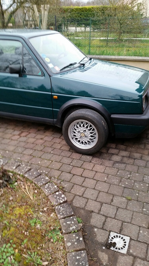

Merci pour vos commentaires alors effectivement c'est une 85, c'es bien le vert Lhassa d'après le code peinture, mais vu qu'elle a été repeinte ont-il bien respecté la teinte ?
Pour l'échappement normalement c'est le bon car c'est une 85.
Les BBS en 14" on l'avantage de pouvoir monter sur la 5GT Turbo, et de respecter les dimensions d'origine des deux titinnes :D . Les pneus dessus il reste environ 80% et ils ont 3 ans le caoutchouc n'est pas sec ni craquelé.

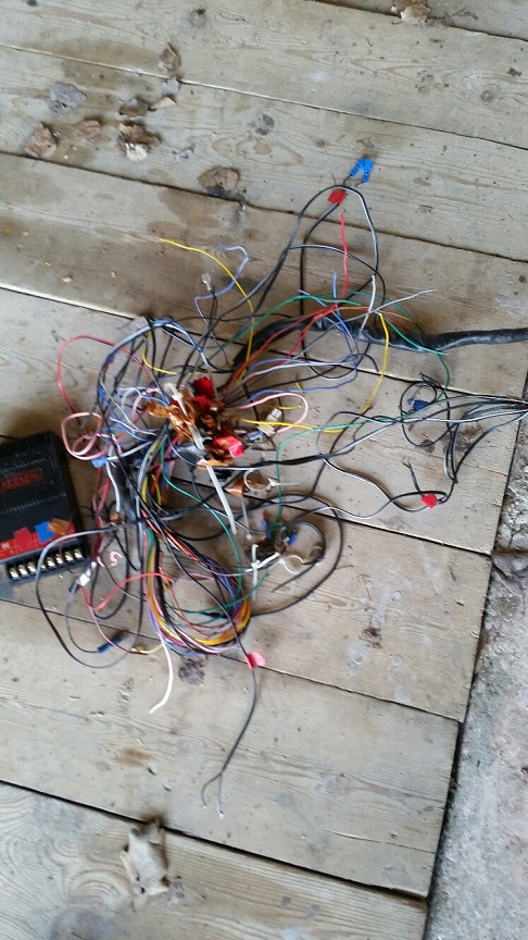

Bon sinon aujourd'hui je devais me lancer dans mes coupelles d’amortisseurs, mais car il y a toujours un mais, avant je me dis que je vais régler mon problème de vitres électriques inopérantes. Résultat des courses j'a passé ma journée à nettoyer le faisceau électrique :
Ca c'est juste un aperçu de ce qui se trouvait derrière la boite à fusible et relais. Ancienne alarme, Sono kéké style, repiquage barbare pour rien, et le tout bien évidement shunté au chaterton sans la moindre soudure.
Donc grosse journée mise au propre du faisceau électrique. Heureusement qu'elle est resté 15 ans sans roulé car elle aurai probablement pris feux. il y a avais du 12 volt après contact à nu protégé par du scotch de peinture !!!
Au final le 12V après contact n'était pas raccordé au relais 72 les vitres électrique ne risquaient pas de fonctionner.

Concernant tes vitres électriques, une fois que tu auras du jus, normalement c'est du costaud ! Au pire tu ouvre le moteur pour enlever l'oxydation et si les câbles sont en bon état ça doit repartir ! (Evite les refabrications, autant bricoler du vieux VW !) A j'oubliais les contacts des boutons de VE ont tendance à s'oxyder aussi et vu la durée d'immobilisation :?
Le problème vient aussi des panneaux de porte qui ont tendance à garder l'humidité : joints de lèche vitre ext. qui se rétractent, trous d'évacuation au bas de la portière bouchés ...

Elles remarchent en fait mes vitres, j'ai raccordé le 12V après contact et roule ma poule ! Le moteur dans la porte gauche a été bidouillé ça devait pas être un de golf apparemment, mais comme ça marche je laisse comme ça ! J'ai graissé les glissières avec de la graisse en bombe et la petite résistance qu'il y avait à disparue.
Ce que j'ai pas fini c'est juste de rebrancher la centralisation électrique de l'ancienne alarme cobra.

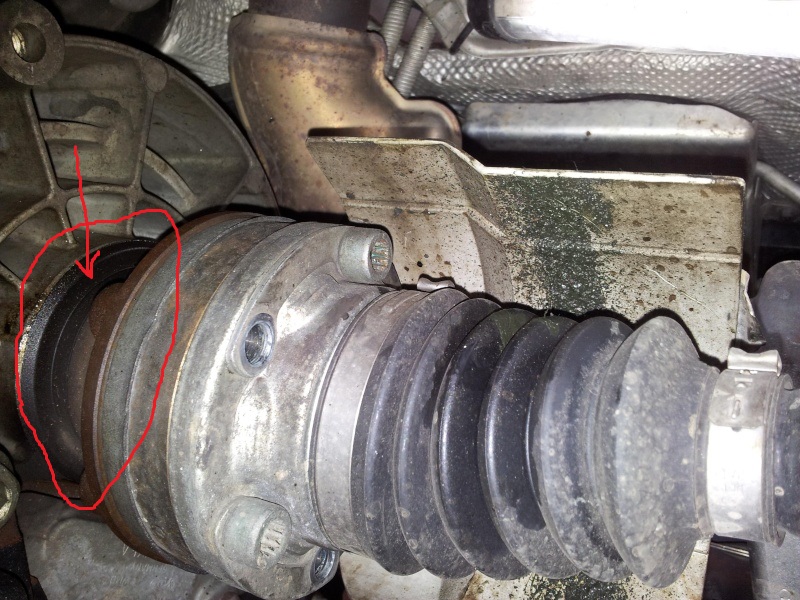

Bonsoir, pour mon problème de fuite de boite je dois remplacer un joint spi sur la boite mais pour comander sur le net j'ai un doute.
Quelqu'un peu me donner le nom exact ou la référence du joint à l'emplacement entouré en rouge sur une photo trouvé sur le net.

Je précise que ça ç'est une boite de golf V, mais sur ma boite de 8s c'est bien ce même emplacement derrière le bol du cardan, et sur la boite coté conducteur que se situe la fuite.
Re: GOLF GTI 19EV22 de Halley
Joint spi de tulipe de cardan, j'ai fait un tuto pour leur remplacement. Je te l'envoie en MP.
