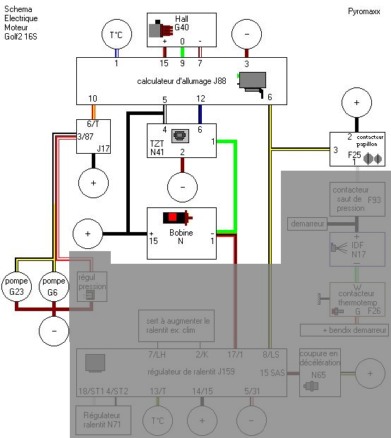

Bon, aujourd'hui, j'ai déposé le circuit électrique moteur de ma vieille 16s.... verdict: il est cuit!
Je pense donc que je vais faire au plus simple:
- pas de stabilisation de ralentit ni coupure en décélération
- pas de gestion d'injecteur de départ à froid (commandé en direct par bouton poussoir??)
ça fera donc un faisceau "spécifique" assez limité:
- calculateur d'allumage
- boîtier TZT
- capteur à effet hall
- sonde de t° du calculateur d'allumage
- contacteur de ralentit (pour l'allumage?? pas besoin en fait, je pense)
- alimentation de la pompe commandée par le calculateur d'allumage
- commande de la bobine (et récupération du signal pour le compte tour)
Il faudra que je refasse un faisceau "from scratch" en reprenant les connecteurs...
il faut aussi que je reprenne les prises de l'alternateur pour utiliser celui de la 16s

Après, pour l'allumage, il n'y a pas de lien direct avec l'injection/carbu, et puis une douzaine de fils, c'est pas la mort!
Pour en finir sur le choix injection/carbu, je préfère rester en injection... avec celle d'origine dans un premier temps, puis genre sybele ou multipoint d'origine un peu bidouillée...
