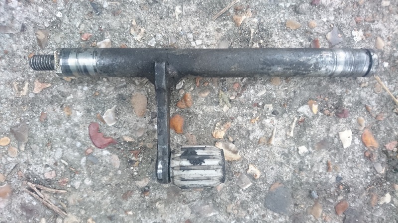

Activité du week-end : montage du démarreur révisé et changement de la bague de démarreur qui guide l'axe du pignon de sortie dans la cloche.
Il est reparti pour 30 ans !
Extraction de la bague : taraudage et vissage d'une tige filetée M12. Ensuite on tire fort :moche:

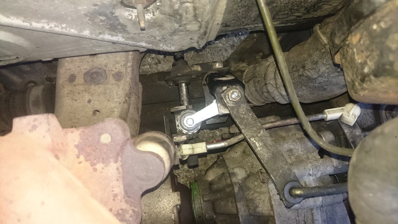

J'ai remplacé la boule de la tringlerie de boîte. Pas besoin de plus, le jeu étant déjà relativement faible au levier. Un verrouillage précis des vitesses, c'est quand même mieux quand on aime se servir de sa voiture :vroum:

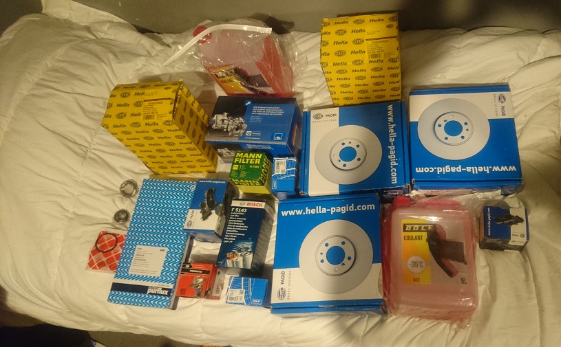

Il y a quoi dans ces beau carton hella :D :lol:
Re: Après j'arrête !
Deux jolis phares :cool:

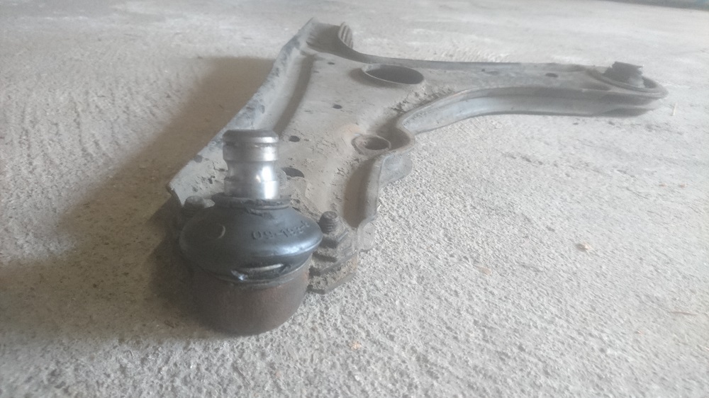

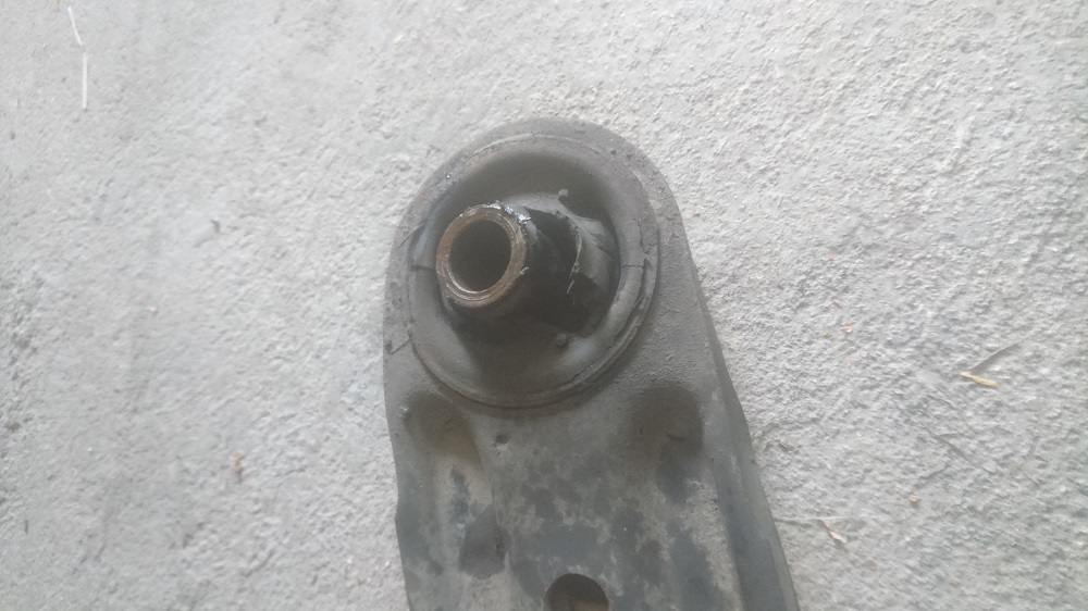

En remplaçant les freins avant je me suis rendu compte que les silentblocs de triangles étaient HS, alors on monte les freins et on retourne commander des pièces...
Heureusement que j'ai acheté les triangles complets. Elle paraît étrangement plus précise maintenant ! Prochaine étape : disques arrières, roulements arrière, étrier arg et purge. Motivation :zen:

Les triangles neufs font toute la différence c'est certain, et sur une voiture de ce age on regrette de pas l'avoir fais au tout début :)

C'est sûr. Ce que je regrette c'est surtout le prix que j'ai payé en allant chez AD quand on voit ce que ça vaut chez Claus Von Essen ! Avec la différence de prix j'aurais eu de quoi commander un kit de durites aviation :peur:
